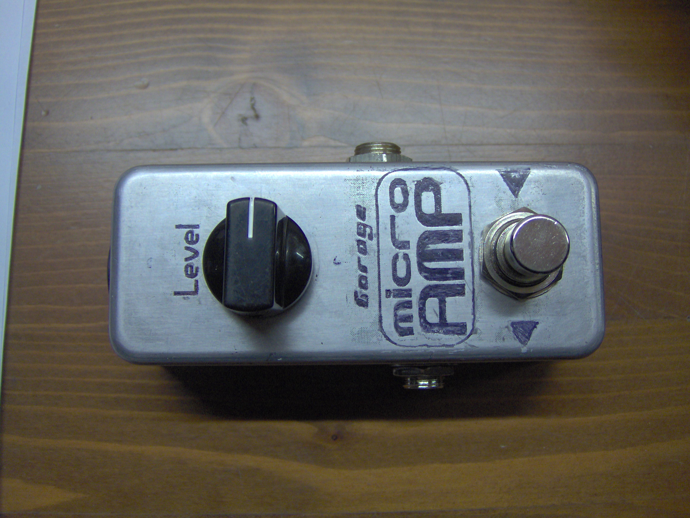

Messaggio da robizz » 22/02/2009, 18:34
nei ritagli di tempo ho montato il tutto dopo aver fatto la pcb (che è cambiata rispetto al primo post, è diventata ancora più compatta)
insomma sono molto orgoglioso di affermare che FUNZIONA! :coppa:
un piccolo passo per EAGLE, ma un grande passo per me  :face_green:
allego pdf pronto da stampare e layout componenti. (il pot è da 50k come consigliato da Luix)
e appena la pile sono cariche un paio di foto!
:Gra_1: a tutti per aiutini e info varie!

robizz
Messaggi: 582
Re:MXR microamp: il mio primo layout eagle!
Messaggio da robizz » 24/02/2009, 2:01
Uau Grazie!
ne approfitto e lascio una fotina del lavoro finito, tral l'altroprimo tentativo di incisione col percloruro!
