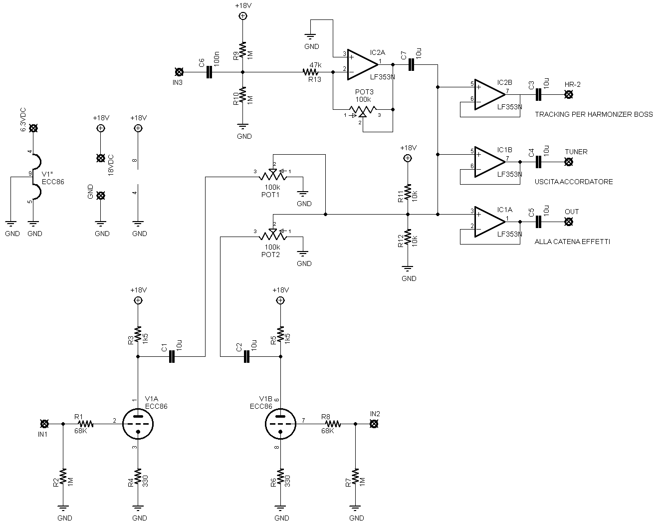

Messaggio da gamby » 28/04/2010, 15:04
Fase operativa n° 1682341782-bis  :seetest:... Verificare se ho fatto le cose per bene, almeno per quel poco che ho fatto fin'ora!
Ho finito di mettere giù uno schema dello stadio di ingresso, con buffer e uscite verso gli effetti. Praticamente consiste in due ingressi che sfruttano la ECC86 (doppio triodo) e, visto che avanzava un operazionale, un ingresso ad IC (da usare ad esempio con una chitarra acustica!).
Le uscite sono invece tre per il seguente motivo: una verso la catena effetti (ovviamente), una per l'accordatore ed una terza da mandare all'ingresso "detector in" dell'harmonizer Boss HR-2.
E fin quì ci siamo... Avrei però bisogno di una controllata generale allo schema, soprattutto per quanto riguarda i valori di potenziometri, resistenze, condensatori di disaccoppiamento, ecc.
Offro una birra virtuale a chi mi può dare una mano!!!  :beer: :beer:
