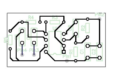

Inviato: 21/01/2017, 13:06
da Dom
Salve a tutti.
Riprendo questo argomento perchè ci sono state delle prove che mi hanno portato a decidere di non utilizzare questo tipo di buffer on board. Di conseguenza sconsiglio l'utilizzo del circuito di cui ho postato schema e foto.
Il circuito funziona. Il lavoro essenziale per cui è stato progettato lo fa, ma ci sono degli effetti collaterali che dopo varie prove fatte tramite lo switch true bypass che ho messo ( messo di proposito proprio per sentire le differenze ) , non sono proprio "accettabili" per me.
Avevo fatto delle prove con il circuito messo in uno scatolotto assemblato e cablato in 20 minuti con in uscita un cavo lungo 10 metri.
Ebbene la cosa è cambiata quando ho messo il circuito ON BOARD. Probabilmente il cavo lungo 10 metri già attutiva le frequenze di suo non solo per la lunghezza ma anche pe la qualità, presumo. Fatto sta che ascoltando bene e con attenzione la prova fatta con lo strumento, è venuto fuori che un leggero calo delle frequenze alte avveniva quando il buffer era attivo! :surpr:
Non solo: si percepisce un leggerissimo calo di gain sul distorto. Il chè è molto strano. Ho rifatto l'intera pcb daccapo, controllando bene ogni pista e componente. Rimetto il tutto dentro la chitarra e... Il problema PERSISTE. Anche se bisogna farci davvero caso, ma c'è. Indubbiamente perde un filo di alte e credo anche un pelo di guadagno. Comincio a farmi mille pippe mentali e cerco di approfondire la questione studiando qualcosa su internet.
Sto provando a migliorare lo "split rail" usufruendo della prima parte dell'op amp come stabilizzatore e vorrei aumentare il guadagno a 2X ricorrendo a resistenze di feedback.
Schema:
PCB:
Prova Pcb Nuovo Buffer.jpg (19.81 KiB) Visto 9532 volte
Cosa ne pensate?

Re: Buffer onboard
Inviato: 16/03/2020, 22:12
da Dom
Passiamo al buffer vero e proprio:
Come si può notare è stato modicicato dopo aver fatto la pcb. Il cap "C3" è quello visibile in foto. Una precauzione per le oscillazioni e non solo.
L'altra modifica che ( guardando e studiando online ) ho voluto integrare è un secondo cap che crea un filtro passa basso: il "C2".
Entrambi sono in rosso sullo schema. Comincia a tagliare a circa 40 khz o giù di lì.
La pcb non la ho rifatta ma ho saldato sopra a quella impiegata i 2 condensatori.
A giorni concludo anche via software il disegno della pcb aggiornata e ve la posto.
