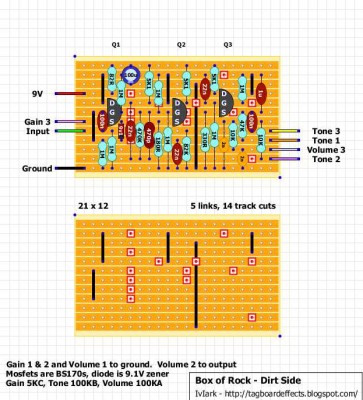

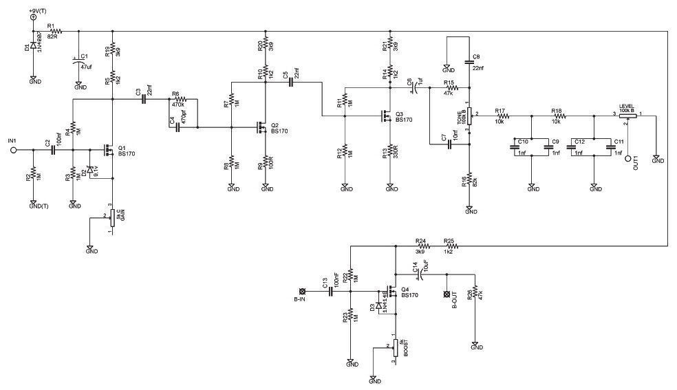

Ciao a tutti, ho realizzato un box of rock su veroboard come in figura, usando dei 2N7000 ruotati di 180° rispetto ai classici BS170 e siccome non funzionava, ho usato un audio probe e mi sono accorto che l'audio arriva fino al drain di Q1 ( tensione Vd=6.6 v con gain al minimo) mentre dopo il parallelo di R6 e C4, quindi sul gate di Q2, la tensione è praticamente zero, infatti ho circa 0.14 v.
Posto che i mosfet li ho verificati con il tester guardando su Youtube e sono funzionanti e cge non mi sembra ci siano cortocircuiti ( ho controllato più volte), ho anche ripassato le saldature e subito dopo per sicurezza ricontrollato per cortocircuiti, ma non è cambiato nulla, cosa può annullare la tensiona sul gate di Q2 ? Cos'altro posso controllare ?
Ringrazio anticipatamente e auguro a tutti voi un sereno Natale.

Sei sicuro dei valori di R6 ed R8 ?

O hai una resistenza verso massa bassa tra R7 e R8 oppure è R7 che non conduce abbastanza corrente. Al drain di Q2 che tensione c'è?
Al drain di Q2 ho 0.36 V, so che dovrei avere intorno a 4.3 V.
Ho controllato la continuità seguendo lo schema e i collegamenti sono tutti ok e le due R7 e R8 sono ok.

Io ti direi di rimuovere Q2 e misurare le tensioni così, che devono chiaramente tornare come partitore semplice.
Hai provato ad invertire Q2 con un altro del circuito per adsicurarti che il componente funzioni?
Sì sì, avevo già fatto quelle prove lì, Q2 funza.

Ricontrolla saldature e valori col tester.
Se tutto funziona, non puoi avere così poca tensione sul drain.

Ho risolto cosi: ho prima controllato le saldature per l'n-esima volta, i valori come tu dici e il circuito mettendo il tester in beep mode, ma il problema non si risolveva e a quel punto ho fatto quello che non avrei voluto mai fare cioè dissaldare tutti i componenti escluso gli zoccolini dei mosfet, ripulita la pcb e saldati i componenti da zero. Boh, non so...magari qualche residuo di ossido su alcuni reofori che non faceva attaccare lo stagno ai pad in modo uniforme ?
