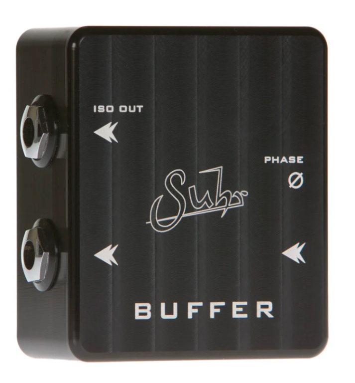

Avvalendomi di un magnifico buffer che permette di sdoppiare il segnale dopo di esso tramite una seconda uscita isolata galvanicamente da un trasformatore dedicato, in pratica avevo già l'80% del lavoro fatto. Dovevo solo realizzare uno switch adeguato a questa necessità.
Il buffer in questione è questo:
...E devo dire che è il miglior buffer che io abbia mai provato!
E' assolutamente trasparente e neutro.
Alimentazione a 18V, quindi massimo headroom possibile.
Switch di inversione di fase di una delle 2 uscite ( che è assolutamente d'obbligo per questo impiego ).
Detta tutta sta premessa, lo switch è stato pensato per lavorare insieme a questo buffer, Ma può lavorare tranquillamente anche stand alone come un comunissimo A / B switch.

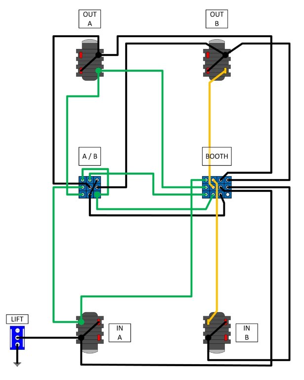

Ora vediamo meglio il funzionamento nel dettaglio:
https://cdn.imgchest.com/files/4z9cv8vvar7.jpeg
Il sistema di switching sembrerà un pochino complesso, ma ho voluto realizzarlo in questo modo perchè... quando commuta mette a massa la relativa uscita ( che non si vuole utilizzare ) solo con la massa della testata a cui è connesso. Mi spiego meglio:
- E' come se uno stacca fisicamente il jack dall'ampli. Lo switch mette a massa l'ingresso dell'ampli con la massa stessa dell'ampli.
Contemporaneamente isola il segnale della sorgente sonora dal jack di uscita rispettivo.
...In pratica: il Ring e lo Sleeve del JACK IN, non vengono connessi al Ring ed allo Sleeve del JACK OUT quando questa uscita vuole essere disattivata. Ma viene chiuso il circuito a massa dal proprio ingresso dell'ampli a cui è cablata questa uscita.
Questo succede nel modo A / B.
Nel modo BOOTH, invece, la connessione avviene forzata ad entrambe le entrate / uscite RISPETTIVE:
L'INPUT A va diretto sull'OUT A e l'INPUT B va diretto sull'OUT B
Vi posto lo schema realizzato su Visio per farvi capire meglio:
In alta risoluzione:
https://cdn.imgchest.com/files/4gdcxvwl9w4.jpg
Il funzionamento è perfetto!
- Nessun POP o BUMP.
- Nessuno sgradevole loop di massa. Tutto pulito e limpido.
- Si possono ascoltare 2 testate contemporaneamente e in fase fra loro senza alcuna perdita di frequenze o gain in ingresso.
- E' possibile utilizzare lo switch anche stand alone per il funzionamento classico A / B
