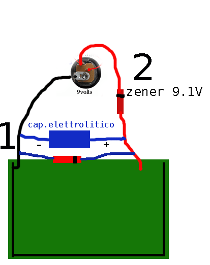

avrei intenzione attuare una modifica all'alimentazione che mi proteggesse da accidentali inversioni di polarità tra positivo e negativo in alimentazione e allo stesso tempo mi protegga gli effetti da sbalzi di tensione, per quest'ultimo problema suppongo sia sufficiente uno zener 9.1 ma questo puo' risolvere anche eventuali inversioni di polarità o ci sarebbe un modo piu' efficace per farlo??

per l'inversione di polarità basta un diodo da Vcc verso massa, il verso del diodo te lo lascio come esercizio  :face_green: ... tieni solo a mente che deve far passare verso massa solo se la polarità è errata...

Basta lo zener che infatti si comporta come un diodo normale se polarizzato correttamente mentre come uno zener se inversamente.

ok quindi mettendo lo zener da 9.1 risolvo entrambi i problemi, eventuali voltaggi superiori li blocca e allo stesso tempo se si collega uno spinotto con polarità inversa non mi frego i componenti giusto? un'altra cosa se volessi evitare invece dei voltaggi inferiori invece dovrei metterci un condensatore giusto ma da quanto? e dove dopo lo zener??

intendo sbalzi di tensione in generale... quindi se dovessero arrivare alla pcb voltaggi inferiori ai 9v... vorrei cercare di stabilizzare la tensione sui 9v e ho pensato ad un condensatore elettrolitico dal positivo (dopo lo zener) collegato a massa... potrebbe andare? che valore dovrei utilizzare?

Un condensatore fa ben poco se la tensione si abbassa, comunque più la capacità è grande meno si sentono forti sbalzi di tensione, poi comunque stiamo parlando di 9V. Prova con 1000uF, anche se come detto prima se la tensione si abbassa fai ben poco.

mettendo la protezione normalmente quindi diodo tra vcc e massa con la fascetta rivolta verso la vcc....in caso di inversione il diodo è polarizzato direttamente quindi ai suoi capi è presente una tensione di 0,6 circa...tensione che non danneggia nessun componente...
e fin qui ci siamo...
ma se io il diodo lo metto in serie per esempio sulla massa in modo che con la giusta polarità sia polarizzato direttamente...e se cè un inversione è polarizzato inversamente quindi per la vcc è un circuito aperto...non è sempre un dispositivo di protezione?
l unico inconveniente è che magari cè una caduta di tensione di 0,7v...

solo per essere precisi... nella foto allegata i collegamenti del condensatore e del diodo devono essere secondo la situazione "1" (o va il condensatore secondo 1 e diodo secondo 2?)...

"unico inconveniente è che magari cè una caduta di tensione di 0,7v..."
Esatto, e già che spesso non sono proprio 9 v ma un po' meno, se cerchiamo di non dissiparli in giro è meglio per la resa sonora.  :numb1:

o raga mi date la conferma per i collegamenti?? nel primo o nel secondo modo?

Il primo modo va bene. Se vuoi esserne certo prova con una lampadina.
