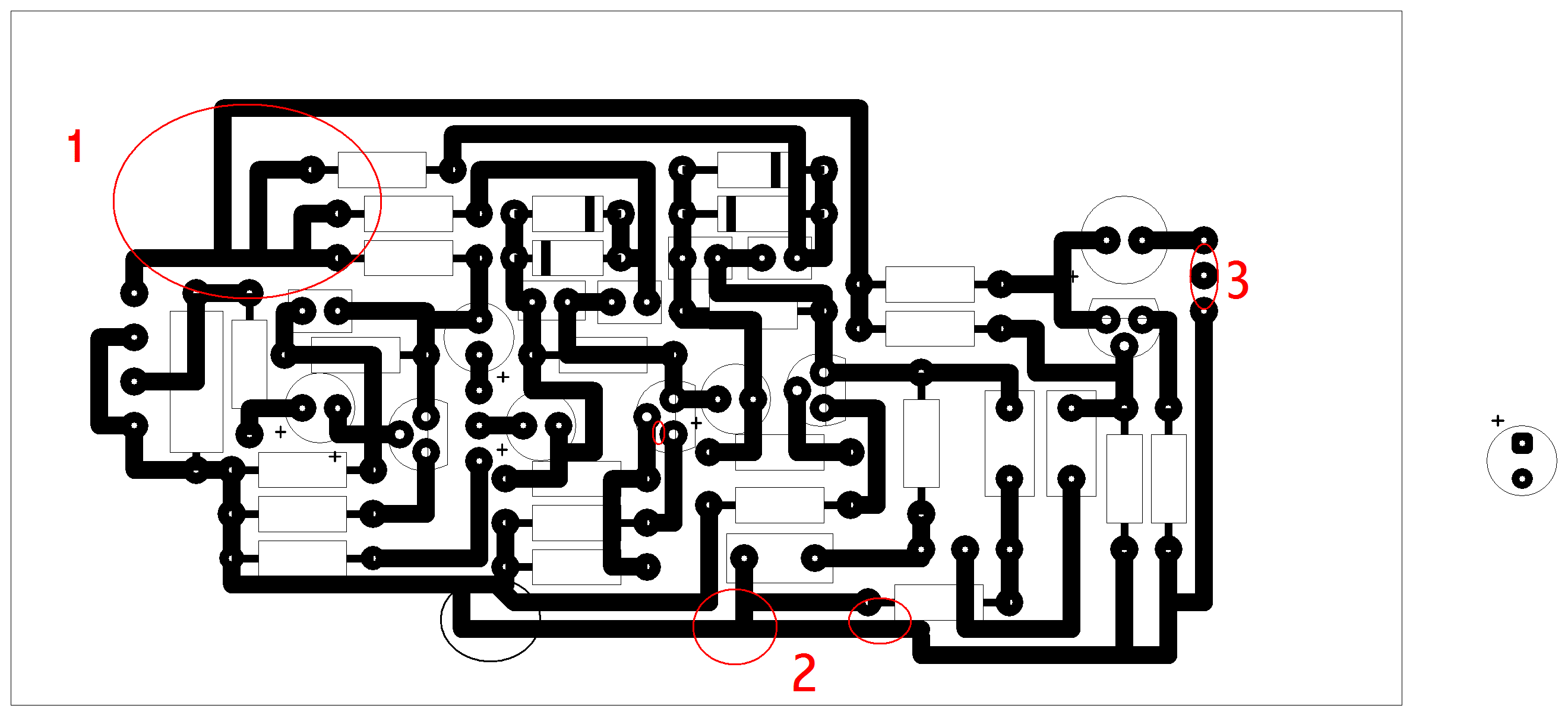

Ecco qui e la mia prima pcb un pò complicata ^^ l'ho finita ora ditemi cosa ne pensate

ciao Checco!
intnto sei da ammirare almeno per lo sforzo!
cmq, cominciamo con un pò di consigli costruttivi..
1 - perchè tutti quei collegamenti a pettine? basta una sola pista che unisce tutti e tre i reofori
2 - di queste cose ci sono un pò ovunque, come mai per collegare 3 punti fai partire tre rami diversi invece di collegarli sequenzialmente? avrai piste tutti più corte e molto spazio in più
3 - come mai c'è una piazzola senza connessioni?
4 - la vicinanza dei reofori dei transistor mi pare troppa.. credo che stai usando tracce troppo spesse, io di solito uso .32 oppure 24

Ti spiego sono colleggate insieme per alimentazione e massa! il punti non collegati xkè ancora non è finito volevo un parere!
Voglio fare vedere che anche io voglio dare il mio contributo sennò qui sul forum luix e compagnia bella dicono ke molti come me sono qui solo per schemi e via XD
Cmq vedro di migliorarlo!
Per la larghezza il mio prof mi consigliava cosi perchè diceva ke nell'acido potevo avere problemi ma mi sa ke devo iniziare a fare a modo mio anche perkè avendo piste più corte posso utilizzare molto meno spazio ^^

ciao Checco,
prima di tutto complimenti per l'impegno!
i miei consigli sono:
segui i consigli di Davidefender
ribadisco poi l'importanza di avere dimensioni precise dei componenti virtuali per evitare che quelli reali una volta realizzata la scheda alla fine non ci stiano perchè sono più grandi - questo vale soprattutto per i condensatori, quindi lascia un po' di spazio attorno visto che vuoi fare una scheda che senza creare difficoltà vada bene a tutti
e come ti ho già detto nell'altro post prevedi lo spazio per i fori di fissaggio della scheda
infine una domanda: ma questo effetto lo vuoi realizzare o ce l'hai già e ti stai sbattendo solo per il forum?
