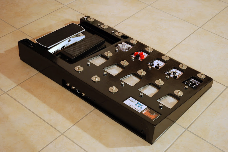

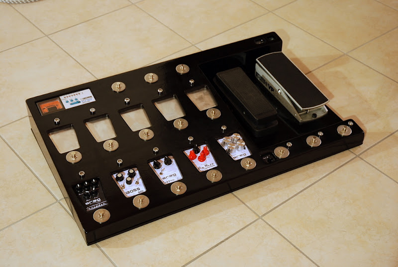

ImmagineImmagine
All'inizio sono partito con l'idea di realizzare una sorta di vector, o TB10... ma mi sono presto reso conto che l'avrei finita nel 2030, e quindi ho scelto qualcosa di molto più semplice. Per lo switching ho optato per il True Bypass con buffer in cima alla catena.
Fatto il disegno, stampato su più fogli e messo sotto i piedi per verificare dimensioni e distanze tra i pulsanti... riscalato, ristampato e riverificato...
La struttura in legno l'ho costruita in multistrato di pioppo (pessima scelta) per il fondo e per le fasce laterali e in multistrato marino (questo sì va bene) per il top. 8mm come spessore per il top, 12 per le fasce laterali. Le giunzioni le ho fatte con abbbondante cccccolla vvvinilica (...fatto?) e spine, il tutto poi stuccato e accuratamente carteggiato.
ImmagineImmagine
ImmagineImmagine
Per la finitura ho usato una vernice da parquet (difficilissima da stendere... almeno con rullo e pennello come consigliato in colorificio... la prossima volta userò un compressore... il risultato verrà anche più omogeneo...).
ImmagineImmagine

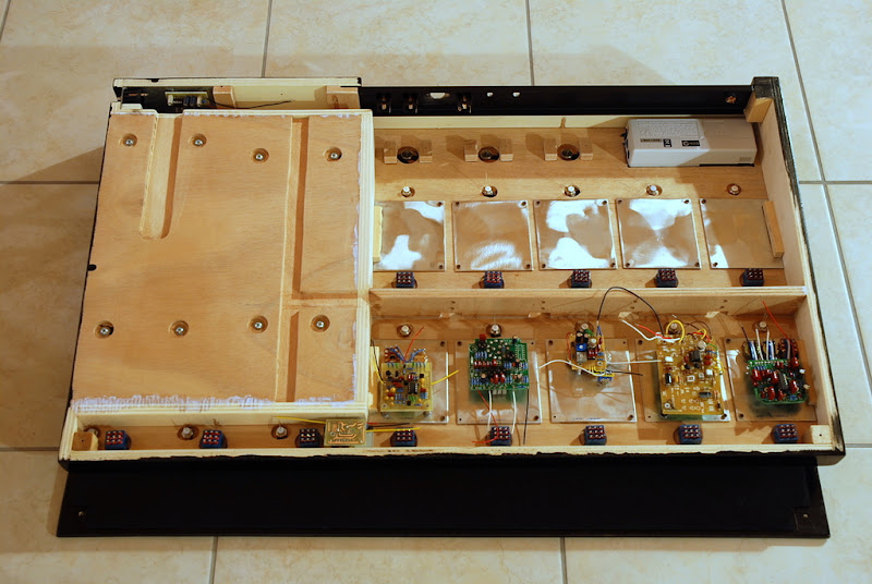

ImmagineImmagine
Ora manca da fare:
  • Vernice e label sugli effetti (poca cosa)
  • Alimentazione!
  • Wiring interno!
  • Luci esterne per illuminazione pedaliera (bello il link segnalato da Paolo: http://tinyurl.com/y9usfv2)... qualcosa del genere...
ALIMENTAZIONE
Per L'alimentazione ho usato per anni con soddisfazione un alimentatore switching, finché non ho preso l'accordatore e ho costruito l'ultimate buffer... il buffer alimentato con uno switching mi fa sentire gli stessi rumori che provengono da un vinile trattato maluccio, l'accordatore (collegato alla presa tuner del volume) mi introduce una quantità di rumore assolutamente inaccettabile. E' arrivato il momento di mettere via l'alimentatore switching  :numb1:
Pensavo di buttarmi sul Luix PSU 317 (Grazie!  :beer:). E qui scatta la prima raffica di domande  :face_green:
Componenti per il luix psu:
  • Trasformatore: va bene un Talema per PCB 2x115 in, 2x15 out 25VA (25VA/15V=1,66A...? che per un 317T 1,5A bastano...? dico cavolate?)
  • Che dissipatore serve? (15-9)V*1,5A=9W? FHS129/50,8STS (http://www.banzaimusic.com/Heat-Sink-FH ... -8STS.html)? Troppo?
  • Condansatori elettrolitici: val la pena mettere dei Panasonic FC? O bastano i radial standard?
  • Posso chiudere il tutto in un enclosure di alluminio senza fessure?
  • Se lo metto sotto l'accordatore, secondo voi mi crea interferenze col resto? (A vedere i due progetti precedenti non dovrebbero esserci problemi...)

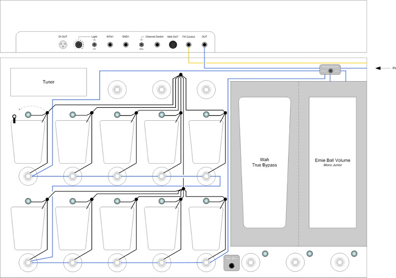

WIRING
Per il wiring ho preso cavo ovviamente schermato per il segnale (immagino che vada schermato anche dal 3PDT all'in del circuito... giusto?); per quanto riguarda le masse invece pensavo di fare una struttura ad albero in modo da evitare eventuali loop di massa (dal momento che alimento il tutto con una sola fonte), come mostra il disegno sottostante:
con la differenza che il centro stella di ogni effetto è fissato sul lamierino di alluminio di ogni singolo effetto. Che ne dite? Può andare?

Cablaggio:
Prima di tutto ricorda una cosa importante, per far si che i cavi siano davvero schermati, la maglia dei cavi coassiali deve essere connessa a massa almeno in un estremo (oppure entrambi, ma attenzione ai loop di massa). Va benissimo fare il centro stella, ovviamente occhio, di CENTRO stella ce ne deve essere 1 altrimenti... loop di massa  :lol1:
Ovviamente, per rimarcare l'ovvio  :face_green:, al centro stella andrà collegato anche il negativo dell'alimentatore e se vuoi la messa a terra della presa 220 (io ho fatto così per evitare interferenze dall'esterno, ma come forse sai il mio chassis era completamente ricoperto di lamiera per fare da gabbia di Faraday! Nel tuo caso sarebbe più una cosa di protezione, cmq buona norma!).

Questo è l'interno:
Per risponderti sull'alimentatore: l'alimentatore che ho indicato io è anch'esso toroidale, solo che ha la possibilità di essere montato su una PCB e mi permetterebbe di fare un layout molto più pulito... non mi piace avere cavi "volanti" con la 220... i due ingressi 115 si possono collegare assieme per avere la 230 http://www.talema.it/trf/trfpcstd.htm
Anche a me piacerebbe stare largo prendendo quello a 50VA, ma Banzai si ferma ai 25VA per quelli PCB... quindi se mi dite che ci sto dentro prenderei quello...
Ottimo per i condensatori... risparmio quei 10 euro.
Masse: in realtà di centro stella ce n'è più di uno, ma collegati tra loro con una gerarchia ad albero in modo da evitare loop... metto una foto più grande in modo che si possa leggere meglio... può andare bene?
Grazie mille per l'aiuto!
allora, scusa non avevo capito che fosse toroidale anche quello, allora non ti devi praticamente preoccupare di inscatolarlo e dei disturbi! anzi lasciandolo aperto si raffredda meglio. Considera che, comunque sia, i cavi della 220 ce li dovrai comunque avere dalla presa alla PCB, quindi in un caso o nell'altro..  :face_green: Per la tensione di ingresso ovviamente non c'è problema, è come hai detto tu metti in serie i due ingrtessi. Per le uscite stai comunque tranquillo, tanto il 317 ti caccia un massimo di 1 A (e con i pedali ci stai bene) e il toroidale al massimo eroga: 25 / 15 = 1,7 A stai tranquillo!!
Per le masse quindi non è proprio un centro stella, ma piuttosto un albero proprio come hai detto e non ci sono problemi: in un albero non ci sono cicli!  :face_green: (si vede che sto facendo teoria dei grafi a "Ricerca Operativa II"??  :mart:)
EDIT: ovviamente le uscite del trasformatore le devi mettere in parallelo altrimenti avrai una potenza dimezzata e di conseguenza anche una corrente massima erogabile dimezzata!

Pensi che ci siano problemi di riscaldamento quindi se lo chiudo? Mi piace molto di più l'idea di avere la 230 chiusa in un box... così se devo aprire la pedalboard e alimentarla per fare del debug... lavorando in spazi molto stretti e spesso in orari di tarda serata (il tempo è quello che è) se è chiusa sono tranquillo che se mi cade un cacciavite o mi passa dietro qualcuno non prendo un tirone...

Ciao Cristian, se vuoi chiudere la sezione trasformatore ti consiglierei almeno di fare qualche foro nelle vicinanze del dissipatore del 317, è quello che può scaldare un pò!
(Albert Einstein)
Re:Yet another all in one pedalboard
Messaggio da Hades » 14/11/2009, 15:35
Io lo chiuderei ma metterei una ventolina di medie dimensioni di quelle ultrasilenziose, ti evitano diversi problemi di surriscaldamento e in fondo mentre suoni nemmeno la senti...
Puoi recuperarla da un vecchio alimentatore da PC, se le compri costano un po'.
