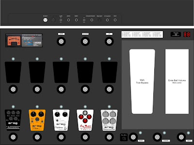

Sono partito dal progetto: volevo una pedaliera solida e compatta, senza cavi e cavetti, sempre pronta all'uso; doveva avere:
  • 10 effetti (5 li avevo già in mente, 5 per il futuro)
  • pedale del volume e wah
  • un sistema midi per pilotare il buon vecchio lexicon o chi per lui
  • un accordatore
  • Un pulsante "solo" che mi alzasse il volume di tot dB per gli assoli
  • Un pulsante Mute (devo ancora decidere se lasciare l'accordatore sempre acceso oppure se mendergli il segnale solo in mute...)
  • Un pulsante per il cambio canale della testata (per quando avrò una testata multicanale)
ImmagineImmagine

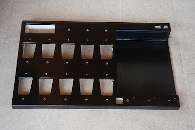

All'inizio sono partito con l'idea di realizzare una sorta di vector, o TB10... ma mi sono presto reso conto che l'avrei finita nel 2030, e quindi ho scelto qualcosa di molto più semplice. Per lo switching ho optato per il True Bypass con buffer in cima alla catena.

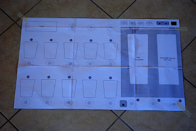

Fatto il disegno, stampato su più fogli e messo sotto i piedi per verificare dimensioni e distanze tra i pulsanti... riscalato, ristampato e riverificato...

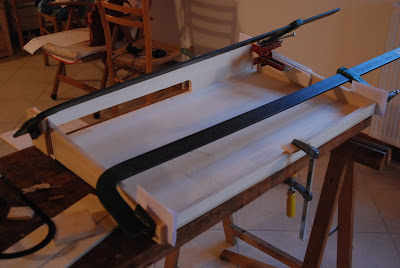

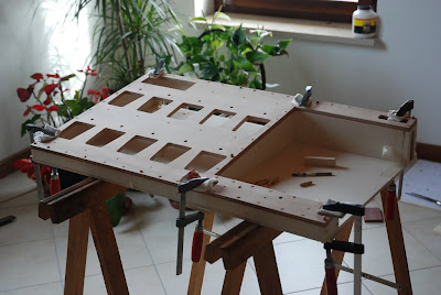

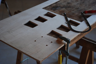

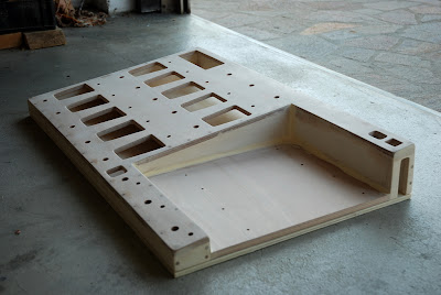

La struttura in legno l'ho costruita in multistrato di pioppo (pessima scelta) per il fondo e per le fasce laterali e in multistrato marino (questo sì va bene) per il top. 8mm come spessore per il top, 12 per le fasce laterali. Le giunzioni le ho fatte con abbbondante cccccolla vvvinilica (...fatto?) e spine, il tutto poi stuccato e accuratamente carteggiato.

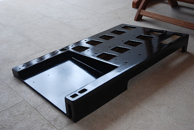

Per la finitura ho usato una vernice da parquet (difficilissima da stendere... almeno con rullo e pennello come consigliato in colorificio... la prossima volta userò un compressore... il risultato verrà anche più omogeneo...).

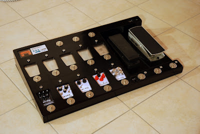

Al momento sono arrivato qui:

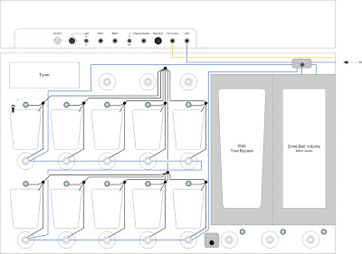

WIRING
Per il wiring ho preso cavo ovviamente schermato per il segnale (immagino che vada schermato anche dal 3PDT all'in del circuito... giusto?); per quanto riguarda le masse invece pensavo di fare una struttura ad albero in modo da evitare eventuali loop di massa (dal momento che alimento il tutto con una sola fonte), come mostra il disegno sottostante:
con la differenza che il centro stella di ogni effetto è fissato sul lamierino di alluminio di ogni singolo effetto. Che ne dite? Può andare?

Cablaggio:
Prima di tutto ricorda una cosa importante, per far si che i cavi siano davvero schermati, la maglia dei cavi coassiali deve essere connessa a massa almeno in un estremo (oppure entrambi, ma attenzione ai loop di massa). Va benissimo fare il centro stella, ovviamente occhio, di CENTRO stella ce ne deve essere 1 altrimenti... loop di massa  :lol1:
Ovviamente, per rimarcare l'ovvio  :face_green:, al centro stella andrà collegato anche il negativo dell'alimentatore e se vuoi la messa a terra della presa 220 (io ho fatto così per evitare interferenze dall'esterno, ma come forse sai il mio chassis era completamente ricoperto di lamiera per fare da gabbia di Faraday! Nel tuo caso sarebbe più una cosa di protezione, cmq buona norma!).

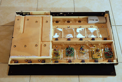

Questo è l'interno:
Per risponderti sull'alimentatore: l'alimentatore che ho indicato io è anch'esso toroidale, solo che ha la possibilità di essere montato su una PCB e mi permetterebbe di fare un layout molto più pulito... non mi piace avere cavi "volanti" con la 220... i due ingressi 115 si possono collegare assieme per avere la 230 http://www.talema.it/trf/trfpcstd.htm
Anche a me piacerebbe stare largo prendendo quello a 50VA, ma Banzai si ferma ai 25VA per quelli PCB... quindi se mi dite che ci sto dentro prenderei quello...
Ottimo per i condensatori... risparmio quei 10 euro.
Masse: in realtà di centro stella ce n'è più di uno, ma collegati tra loro con una gerarchia ad albero in modo da evitare loop... metto una foto più grande in modo che si possa leggere meglio... può andare bene?
Grazie mille per l'aiuto!

Per le masse quindi non è proprio un centro stella, ma piuttosto un albero proprio come hai detto e non ci sono problemi: in un albero non ci sono cicli!  :face_green: (si vede che sto facendo teoria dei grafi a "Ricerca Operativa II"??  :mart:)
