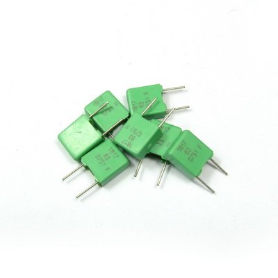

salve ragazzi, ultimamente sto realizzando come primo pedale il Marshall BluesBreaker.
l'ho ultimato e senza inserirlo nello scatolato ho collegato i vari jack e il footswitch. appena acceso si sentiva un rumoraccio ssssssssssssssssssssss un grosso sibilio e appena aumentavo il gain e tono faceva sempre di più. non so a cosa sia dovuto, alle saldature fatte male,non lo so. il pedale dava qualche segno di funzionamento, non faceva cosi schifo, però ho dei un dubbi sul suo mal funzionamento:
1)ho utilizzato resistenze a carbone che hanno una tolleranza del 5 % a differenza della foto che c'è su generalguitars
che utilizza quelli con la tolleranza dell'1%
2) i condensatori al poliestere utilizzati da me sono quelli a film box quelli rettangolari
http://img.alibaba.com/wsphoto/v0/32298 ... uf-63V.jpg
invece qui nelle foto ,e su parecchi pedali vedo che utilizzano sempre i film poliestere, ma sono arancioni/marroni e + grossi
http://www.elettronicaignazio.com/prodo ... ESTER.aspx
perche vedo sempre quelli in giro? sono migliori di quelli film box?

Il "rumoraccio" non può dipendere dal tipo di condensatori o di resistenze ma dal montaggio.

E' una questione qualitativa e timbrica. Tutto li.

come riportato giustamente da angus il problema non è da imputare alla selezione della componentistica ma probabilmente ad un erroneo montaggio o ad un componente guasto.
Recentemente ho fatto alcuni paragoni tra varie marche di condensatori sul circuito del microamp e vi riporto le mie impressioni psicoacustiche.
Ho riscontrato che i metal film di panasonic (siglati smf) tendono ad essere molto trasparenti forse anche troppo per la nostra elettronica lofi.
I wima mkp sono molto rotondi in gamma alta ed hanno i la parte media più presente.
Gli mks sono molto meno trasparenti e tendono ad intubare il suono.
Ovviamente ci sono da considerare tantissime variabili che vanno ad influire sulla sonorità finale, io vi ho solo riportato ciò che mi è parso di sentire ;)

Stesse impressioni sui wima anche con amplificatori valvolari.
