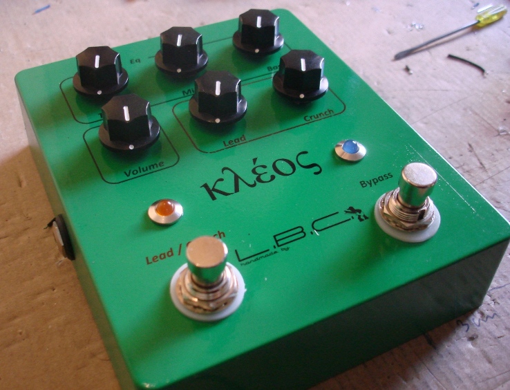

pirriaf, puoi postare qualche foto del risultato?
1-Non mi sono chiare alcune cose: che senso ha farsi fare il cartoncino adesivo se poi devi plastificarlo?
2-Plastificando il cartoncino non sei poi costretto ad avere la grafica rientrata rispetto al pannello?

Cambia tipografia. Io mi faccio stampare gli adesivi formato pedali, 11x6 o 10x12 o altro sia su PVC adesivo bianco che trasparente a circa 2 euro l'uno.

Non sarà il massimo, ma io faccio così (quelle poche volte...): stampo su carta fotografica l'immagine, metto del biadesivo sotto, sull'immagine incollo del DCFIX (così sta scritto sopra) trasparente per non farla rovinare, con molta pazienza incollo tutto sul pedale tramite il biadesivo. Non è il massimo della vita, ma visto che non campo di pedali mi sta bene così. Poi posso sempre cambiare faccia al pedale :face_green: .

no vabbè a sto punto mi tengo cara cara la mia tecnica, acquisto a 80 cent una carta trasparente stampabile con una colla secca che assorbe l'inchiostro. poi incollo con colla stick.
Solo che speravo di poter trovare un metodo più professionale di stampa diretta sul pedale-pannello.

per il tube driver visto che la scatola non è colorata, ho dato una mano di premel,ci ho scritto con un pennarello nero indelebile le parole, e poi ho dato 3 mani di vernice trasparente. per ora sta durando ;)
http://www.mediafire.com/view/?x96x5mm77uhqkn3

I miei metodi ad oggi sono questi
Decal ad acqua e vernic trasparente ad acqua.
Adesivo in PVC trasperente e via.

Ciao Astor se te lo dico ride tutto il Forum per una sttimana. Uso Word, il caro veccio word. Ma non solo.
Con un programma free che si chiama Front Panel Design mi faccio tutto il piano delle forature e degli ingombri dei pot, led, switch e bla bla bla.
Mi importo la grafica e ci monto su le scritte e le immagini in word, salvo in pdf e mando in tipografia, mediamente 20 adesivi (anche tutti diversi) mi costano 15-20 euro.
Per gli ampli faccio lo stesso ma faccio stamare su lamierino da un negozio che targhe e coppe sportive, incollo sullo chassis e poi foro col trapano in modo che i buchi sia perfettamente corrispondenti.
Serigrafare sarebbe l'ideale ma sotto i 50 pezzi mi hanno chiesto troppo
