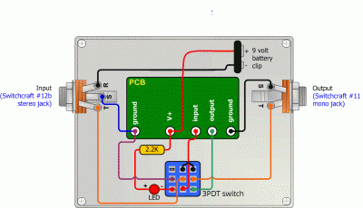

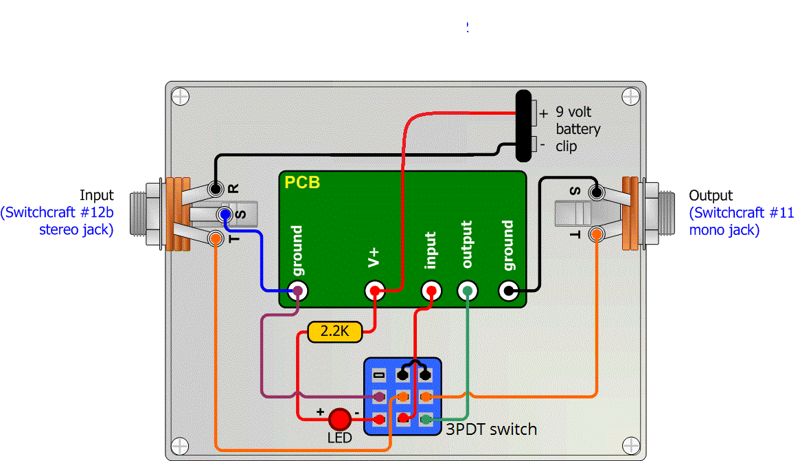

felix
Messaggi: 468
Iscritto il: 18/06/2007, 9:31
Località: Torino
Re: pedale booster lpb1
Messaggio da felix » 17/09/2014, 19:39
Ciao, hai creato un thread doppio, bastava che leggessi qui, ti è stato detto tutto quello che ti occorre.
Per la tensione dei condensatori mi pare di averti già dato una risposta ieri, idem per le resistenze. :seetest: :seetest:
Per cui se hai trovato condensatori da 9volts quelli vanno più che bene.
pasqua86 ti ha suggerito un contenitore e un interruttore.
In particolare un interruttore 3PDT ti permette sia di inserire o disinserire l'effetto, sia di comandare il led di accensione. ;)
Segui questo schema :numb1:
