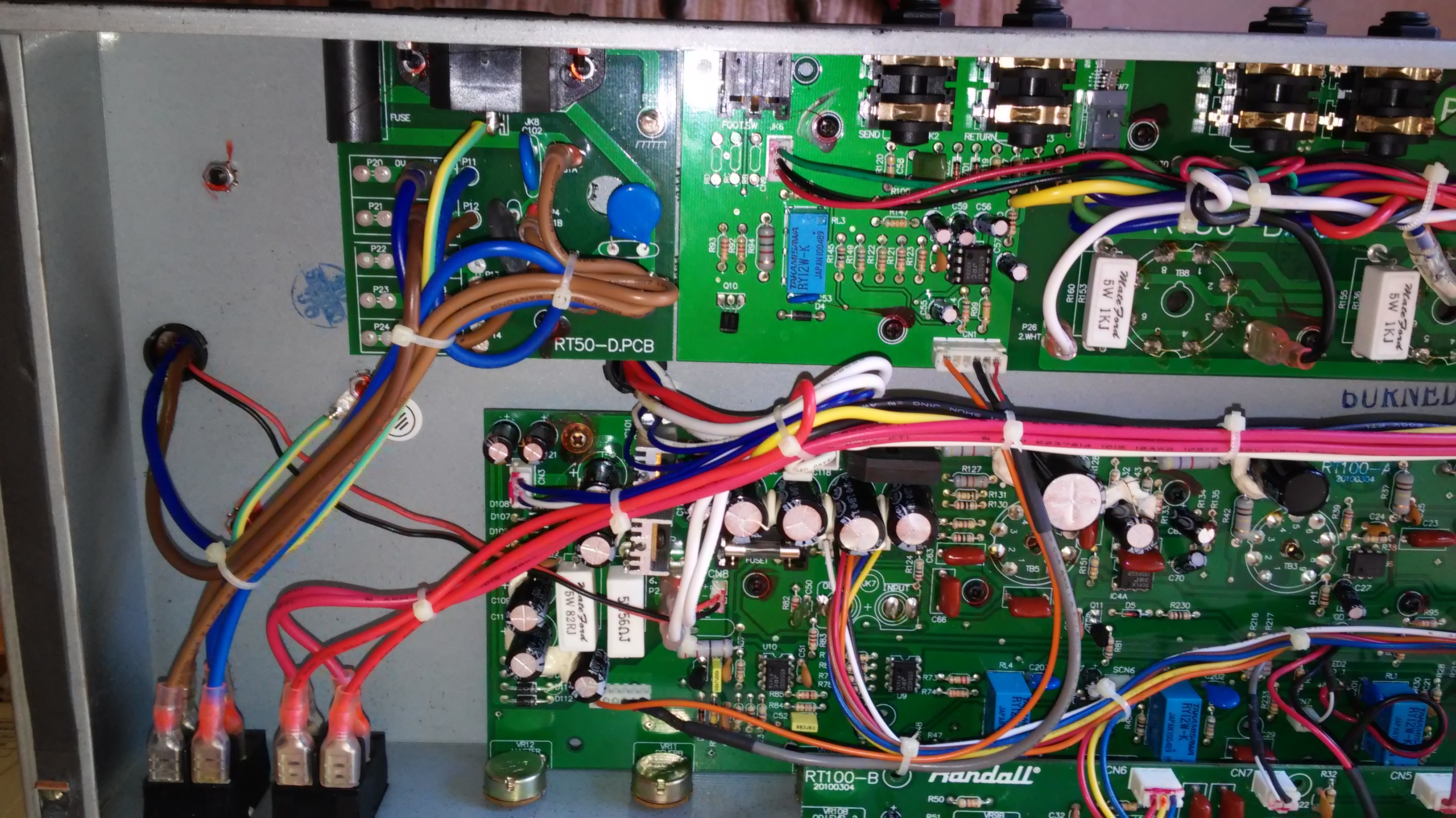

Torniamo a noi, devo controllare le tensioni sul secondario del trasformatore di alimentazione. vi posto un paio di foto.
Re: Problema Testata valvolare Randall RT100
Ne aggiungo altre, poi ditemi voi se devo fare qualche foto più dettagliata in un ramo in particolare.

Allora rieccomi, le misurazioni fatte sul trasformatore di alimentazione riportano questi risultati:
- Tensione in ingresso al trasformatore, a valle del circuito di ingresso della tensione di linea è 223 Vac;
- Tensione in uscita dal trasformatore:
-Ai capi che portano la tensione al circuito finale (cavi di colore rosso di grossa sezione, misurazione fatta a valle dello Standby (ON), è di 353 Vac circa;
-Ai capi che portano la tensione al circuito di preamplificazione (cavi bianchi di grossa sezione) è di 6,30 Vac;
Poi dal trasformatore escono anche 3 fili di piccola sezione (2 blu e 1 bianco) che vanno in un connettore a tre pin sul circuito preamp. la misurazione fra un filo blu e quello bianco è di 27 Vac, stesso cosa fra l' altro filo blu e il bianco. la tensione invece misurata fra i due fili blu è 54Vac.
A parte questa cosa dei tre fili sottili le altre misure sono coerenti con quanto riportato sul pcb. all' ingresso di questo connettore no vi è nessuna indicazione su che tensione ci si debba aspettare in quel punto. Cmq penso che il trasformatore sia a posto.
E adesso che faccio? Non abbandonatemi per favore!!!

Devi testare i diodi di rettifica per vedere se sono in corto.

Devo necessariamente dissaldarli per provarne il corretto funzionamento.

Si vanno dissaldati e vale per tutti i componenti che vuoi testare.
