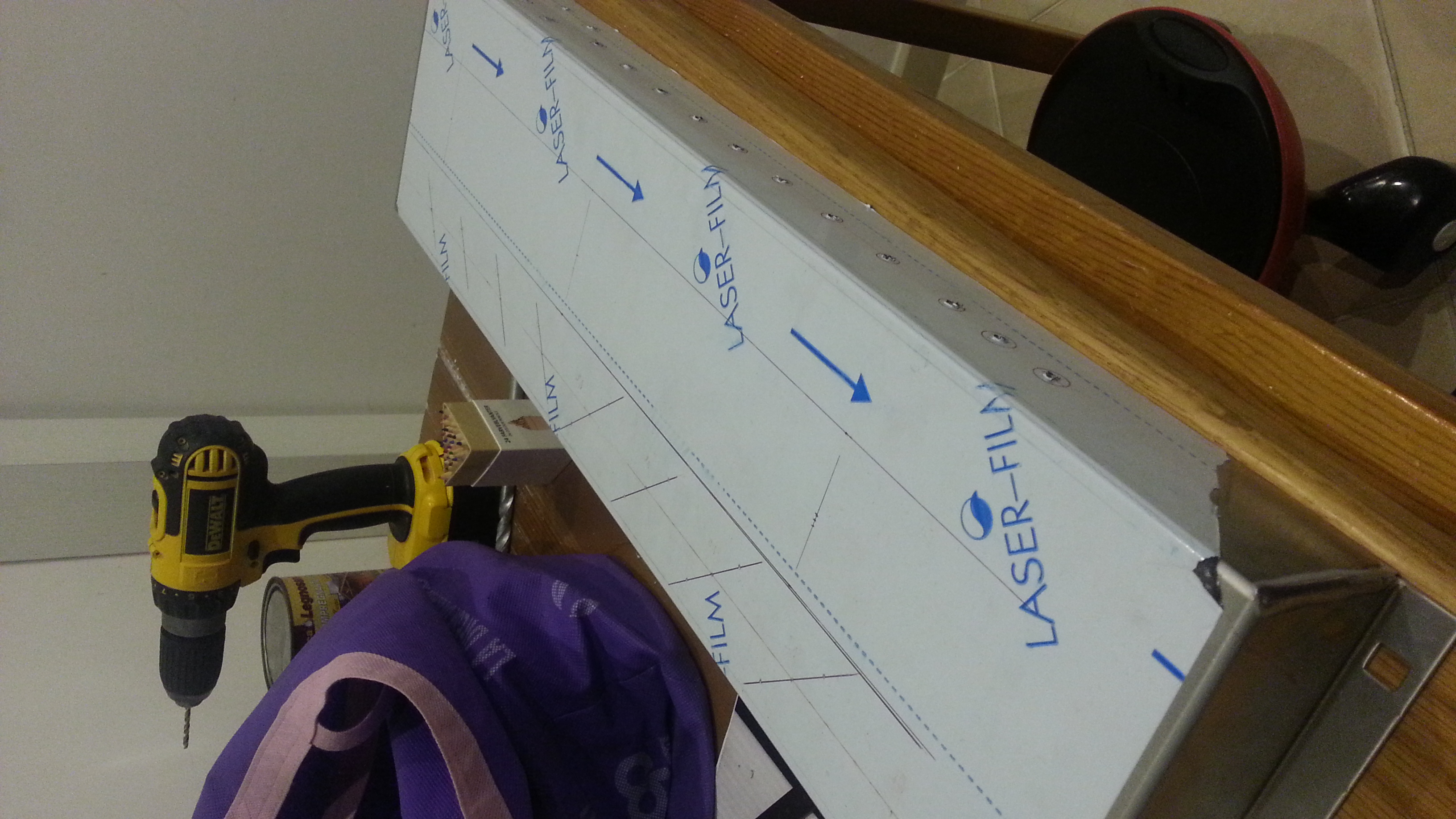

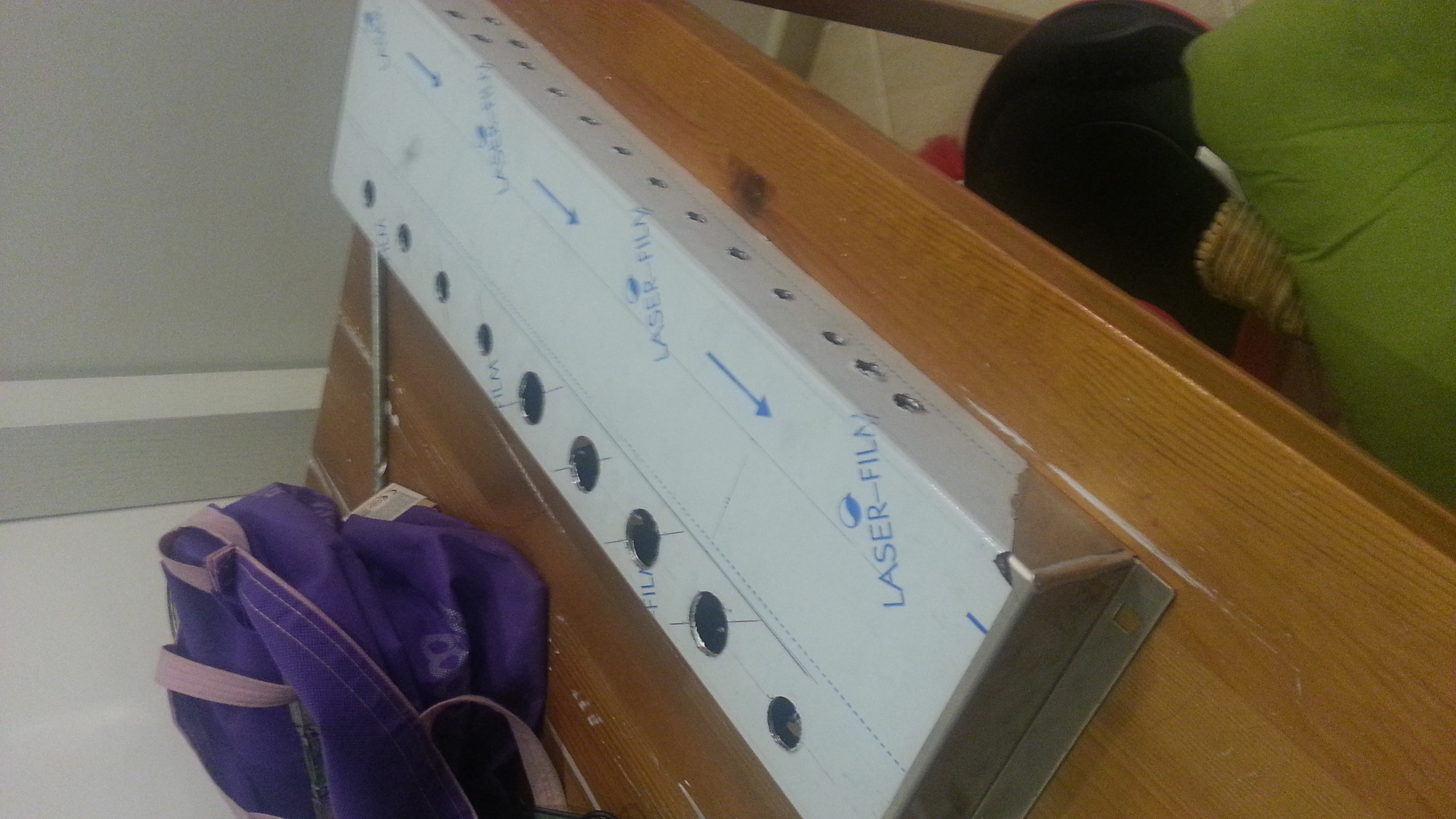

intanto beccatevi qualche foto dello chassis in lavorazione...
chassis con quote
con fori fatti

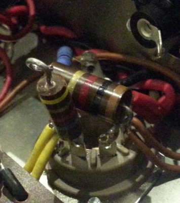

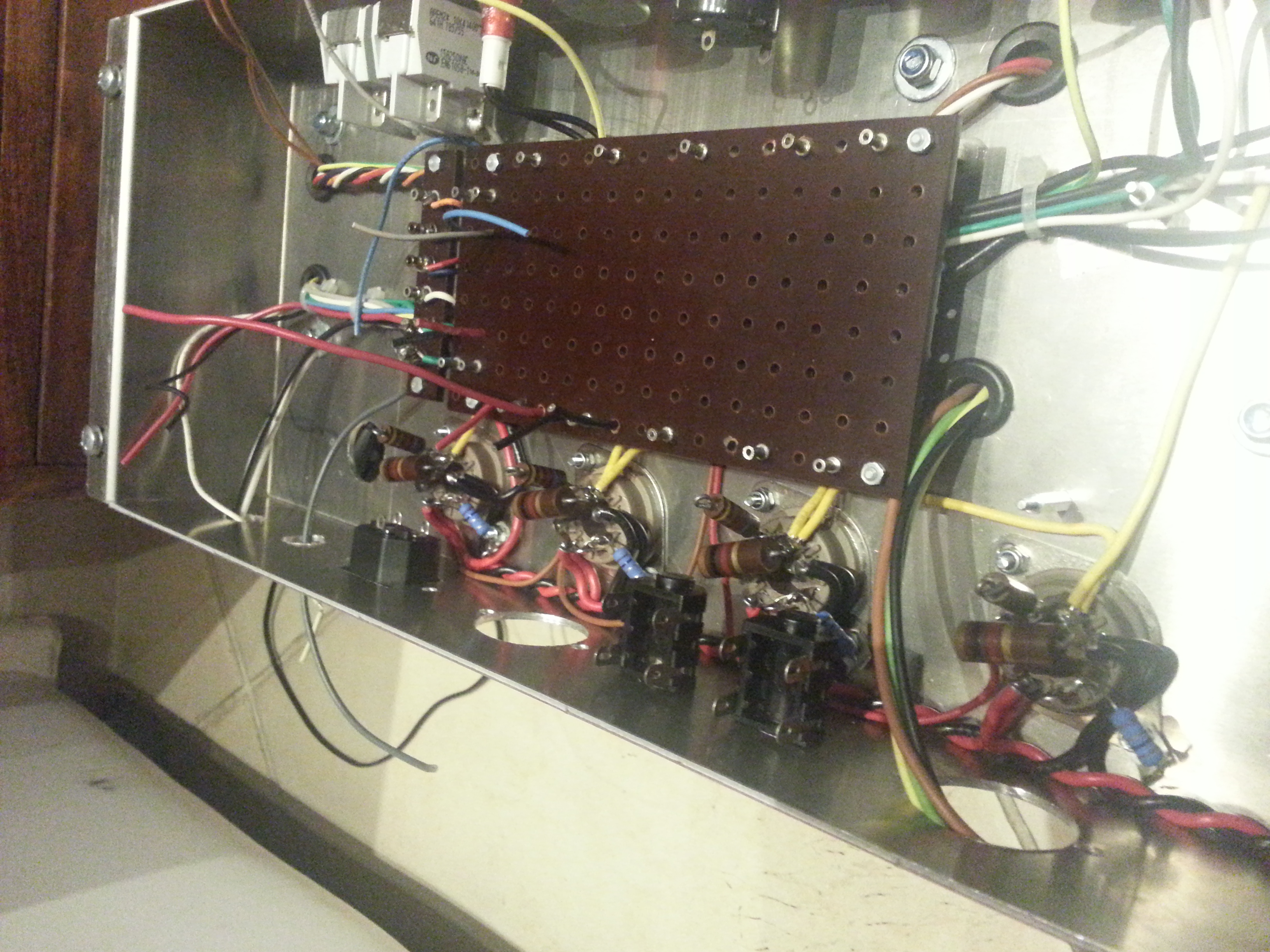

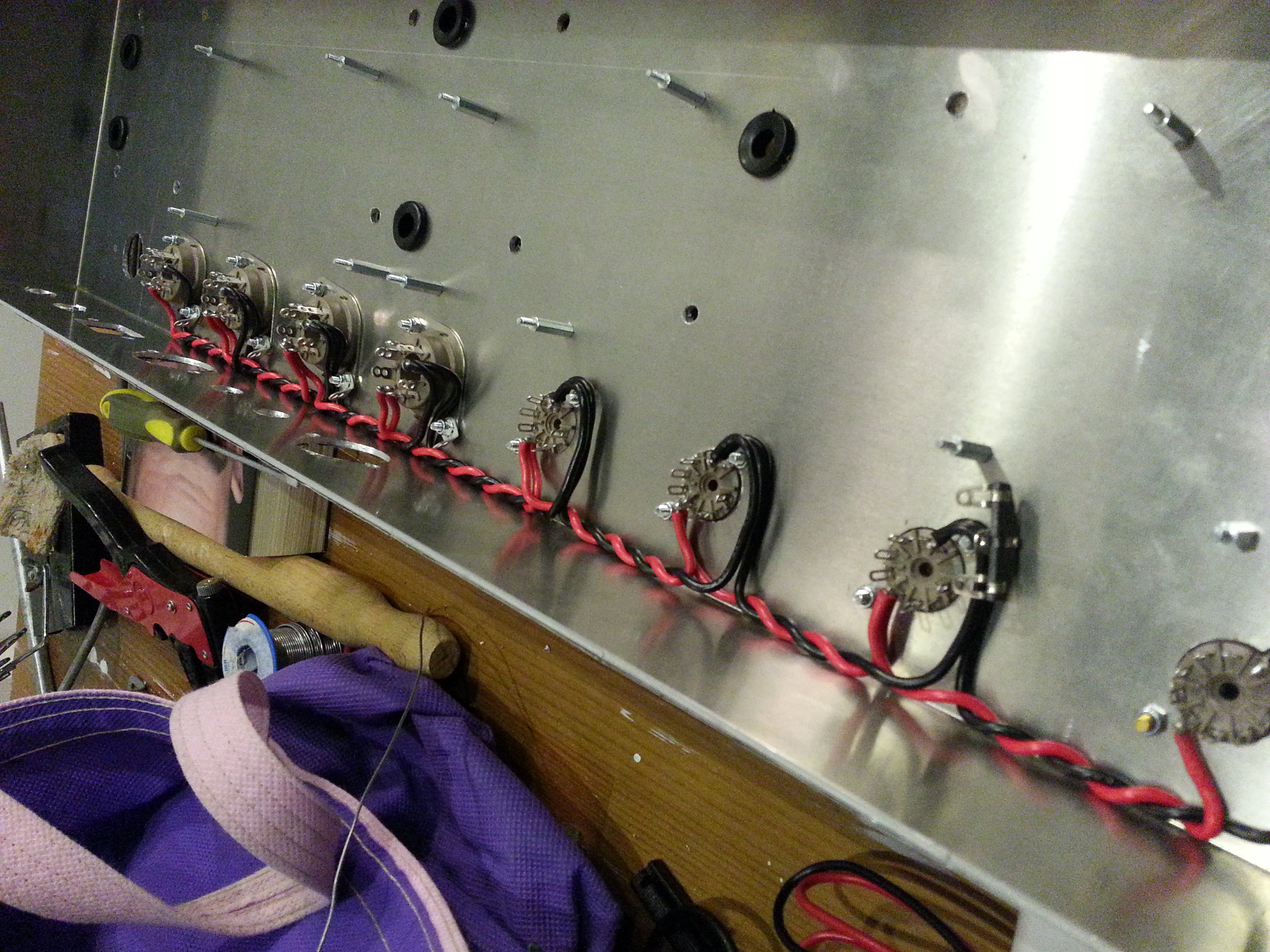

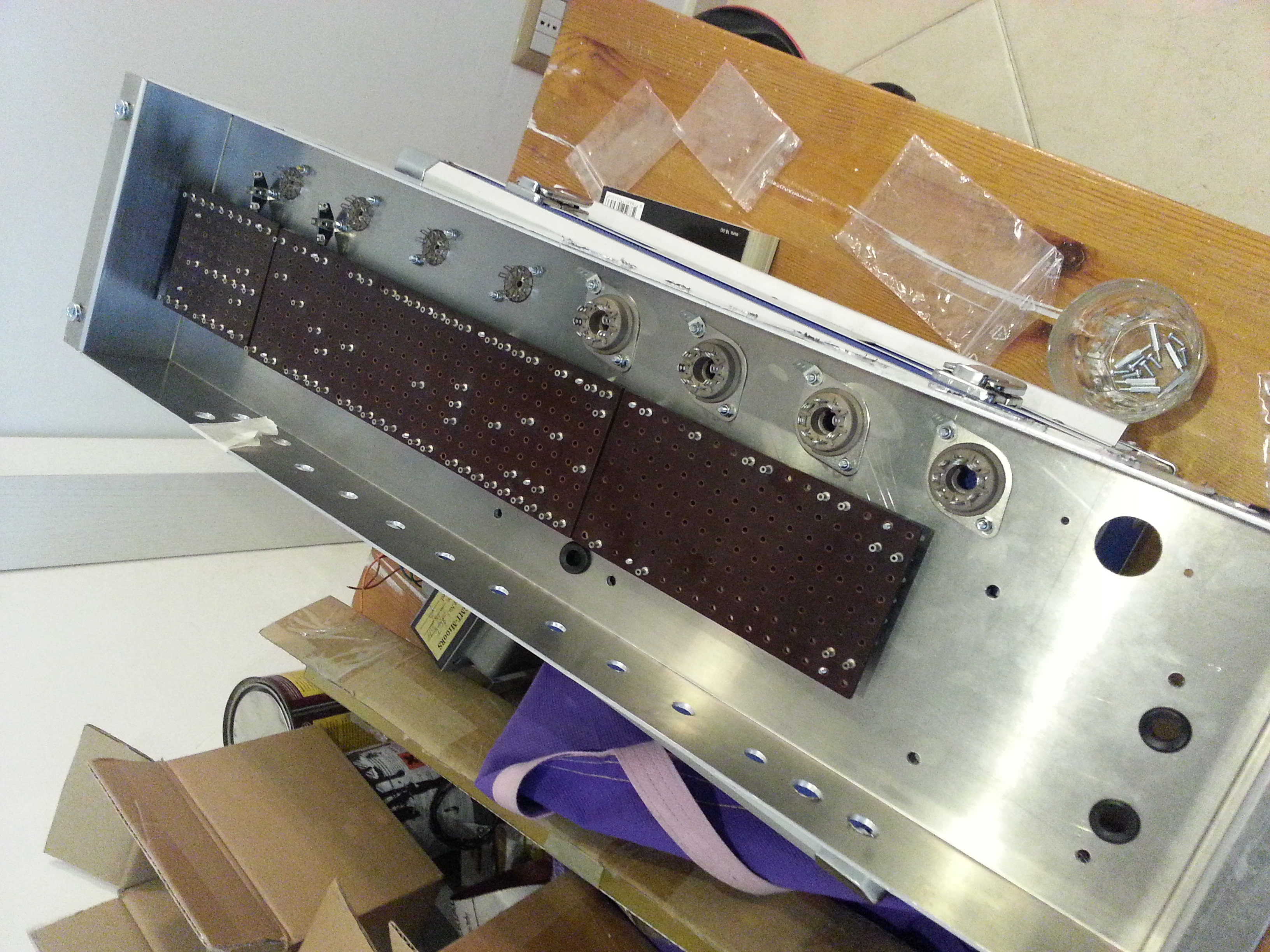

L'ampli prevede tre board separate:
1) alimentazione
2) pre+finale
3) tremolo
in foto le board durante le prove di alloggiamento + filamenti saldati a regola d'arte (meglio che ho potuto diciamo... :face_green: )
la cosa più rognosa, i filamenti!!!
turret board + zoccoletti

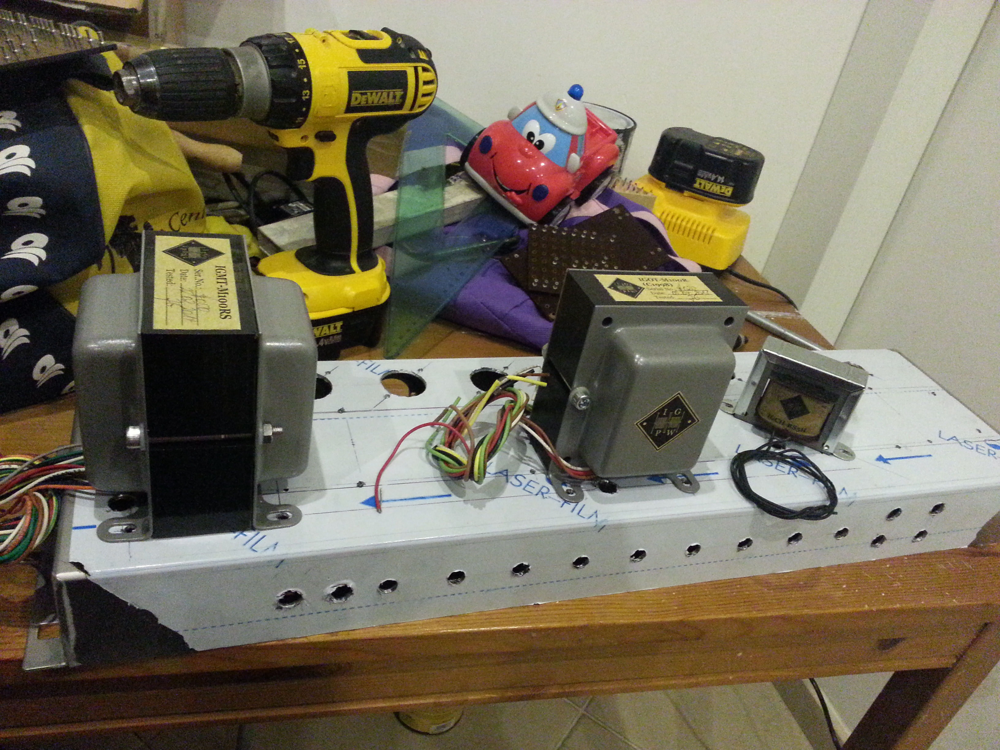

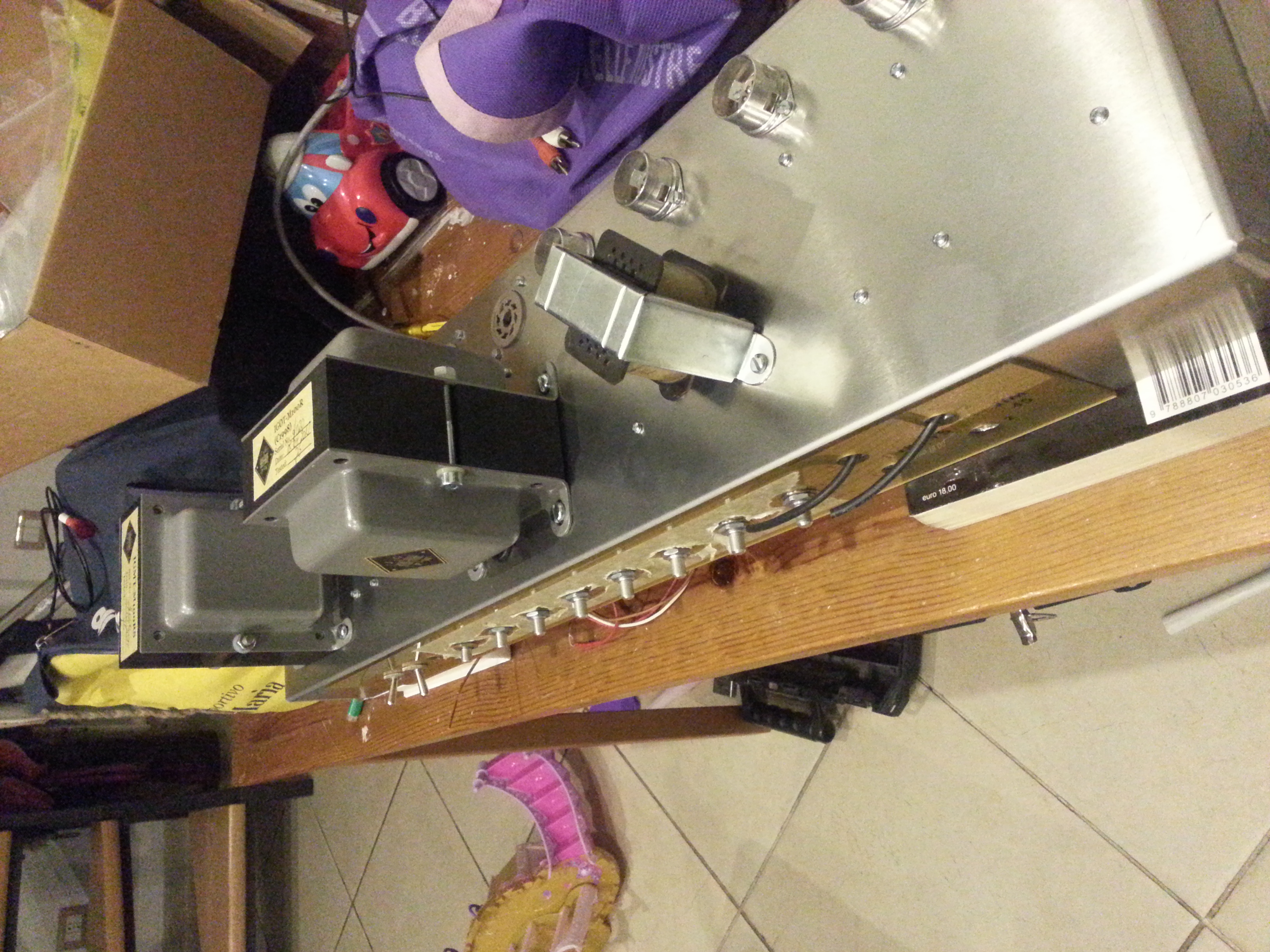

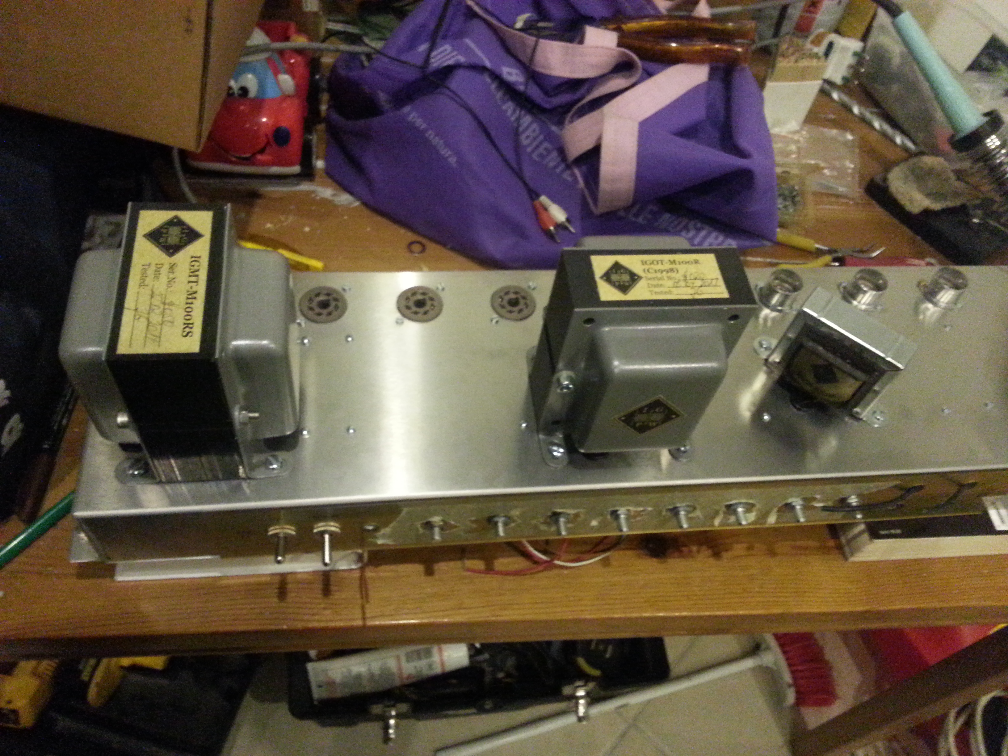

test alloggiamento trasformatori
notare la choke a 45° :ok_1:
prove di posizionamento
trasformatori in sede

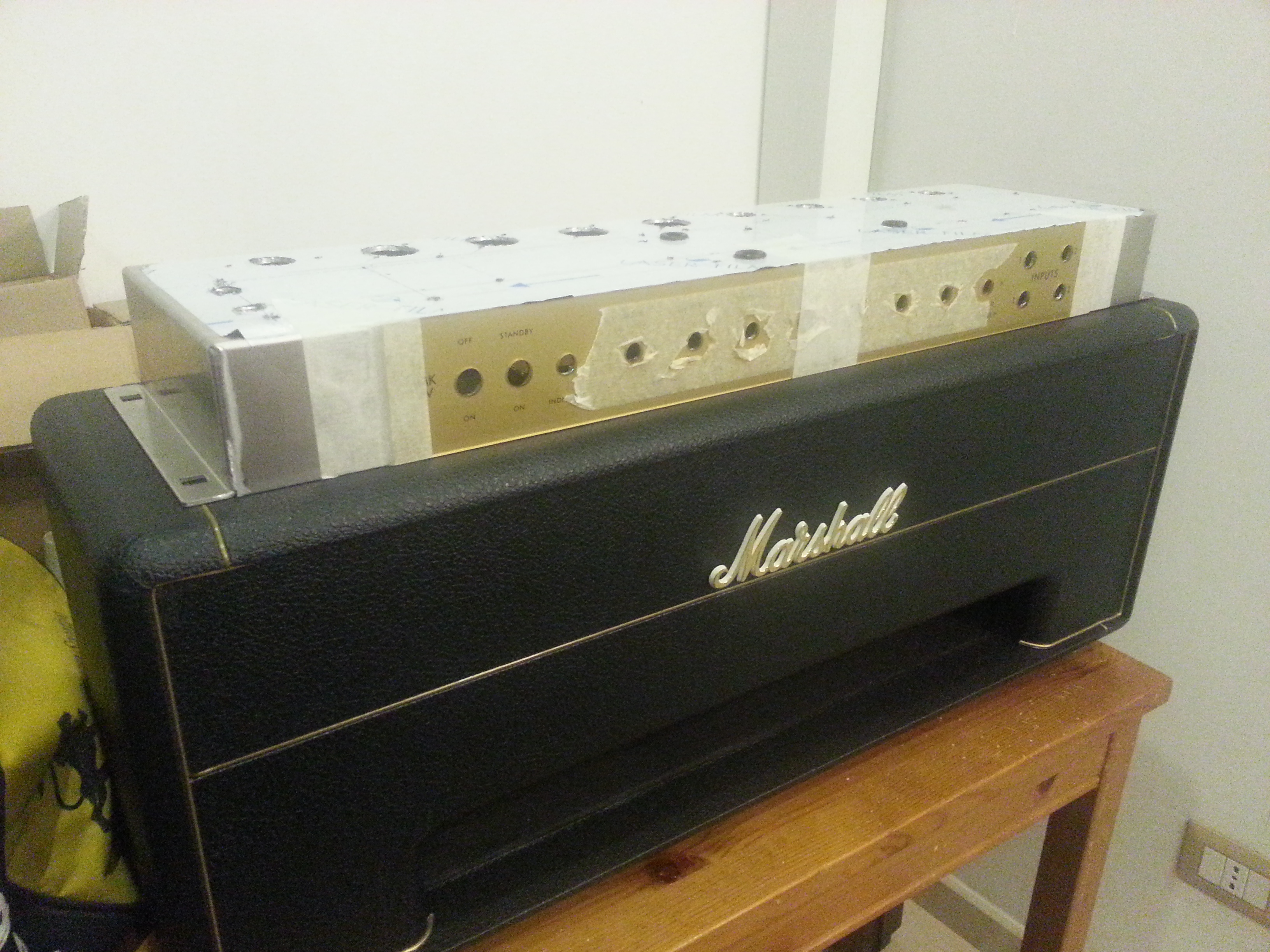

altro momento rognoso: bucare il cabinet per alloggiare lo chassis e fare i fori per il logo...

Giusto per curiosità ..... ma quanto è lungo (e largo) quello chassis ?
meritil
Messaggi: 2971
Iscritto il: 06/05/2006, 4:57
Re: 1959T SuperTremolo (o quasi)
Messaggio da meritil » 27/01/2015, 18:30
Altezza: 64mm
Lunghezza: 642mm (684mm incluse flange)
Larghezza: 172mm
Spessore: 2.5mm
(millimetro in più millimetro in meno)
