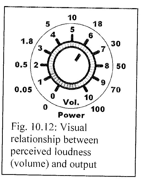

Potrebbe anche essere un problema di .............. orecchie
in quanto ad una riduzione ad 1/4 della potenza, a causa del modo in cui funziona l'udito
non corrisponde un livello di suono percepito pari ad 1/4 , come vedi con un ampli da 10W si arriva a percepire il livello sonoro
come se si trattasse di 1/2 della potenza di un ampli da 100W
Certo potrebbe anche trattarsi di un problema di funzionamento
purtroppo nello schema che hai postato non sono ancora riuscito a trovare la parte
di circuito preposta allo scopo e quindi a capire quale sistema adottino

La parte del circuito (revisione D) è quella in basso che parte da trasf lato brn sino ad arrivare all'interrutore s9b che chiude con s9a e circuito a seguire. IL funzionamento del calo di potenza dovrebbe essere che riduce il voltaggio alle valvole finali da 400v a 230v. Non lo so se non è percepibile il cambiamento di suono, però impostando ad es. il volume a 3 e passan do in modalita low il volume non diminuisce.

Naturalmente se le tensioni variano, allora è una questione di percezione del suono, non si scappa, con meno tensione le valvole non possono non erogare meno potenza

Non ho capito
Le tensioni che misuri corrispondono (circa) a quelle indicate per il funzionamento a piena potenza ed a quelle per il funzionamento ad 1/4 ?
riguardo l'abbassare il volume non mi pare che la cosa abbia senso
quello che succede è che, commutando, la potenza si riduce ad un quarto
ma alle tue orecchie, in ogni caso, sembrerà che si sia ridotta di molto meno

Per come è fatto il riduttore di potenza, più che una variazione di volume, sentirai una variazione di feeling dell'ampli, che diventa più morbido e meno dinamico. Alzando il volume lo senti ancora di più (a volume da cameretta lo senti meno).
