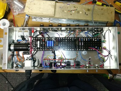

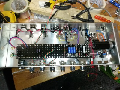

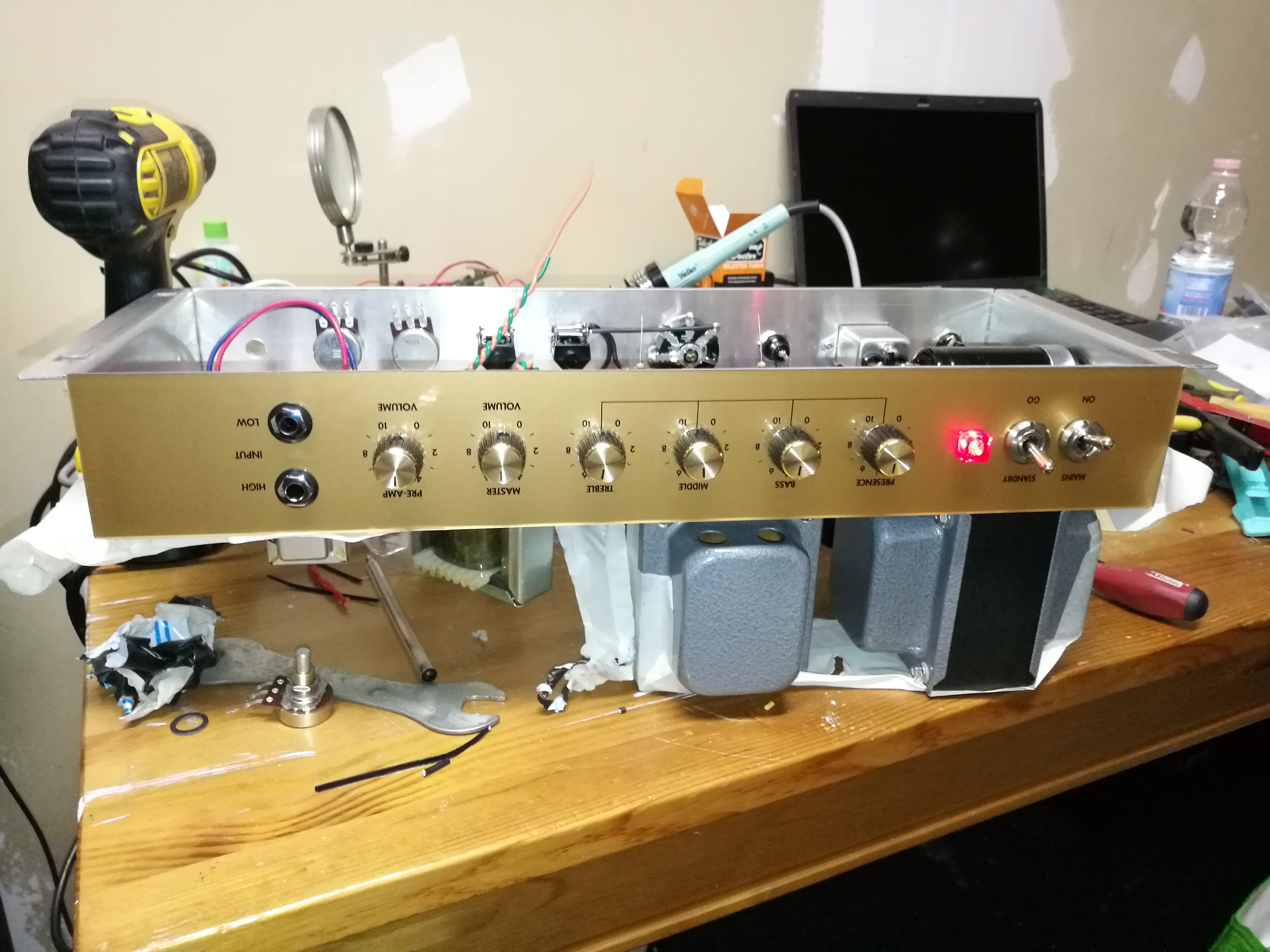

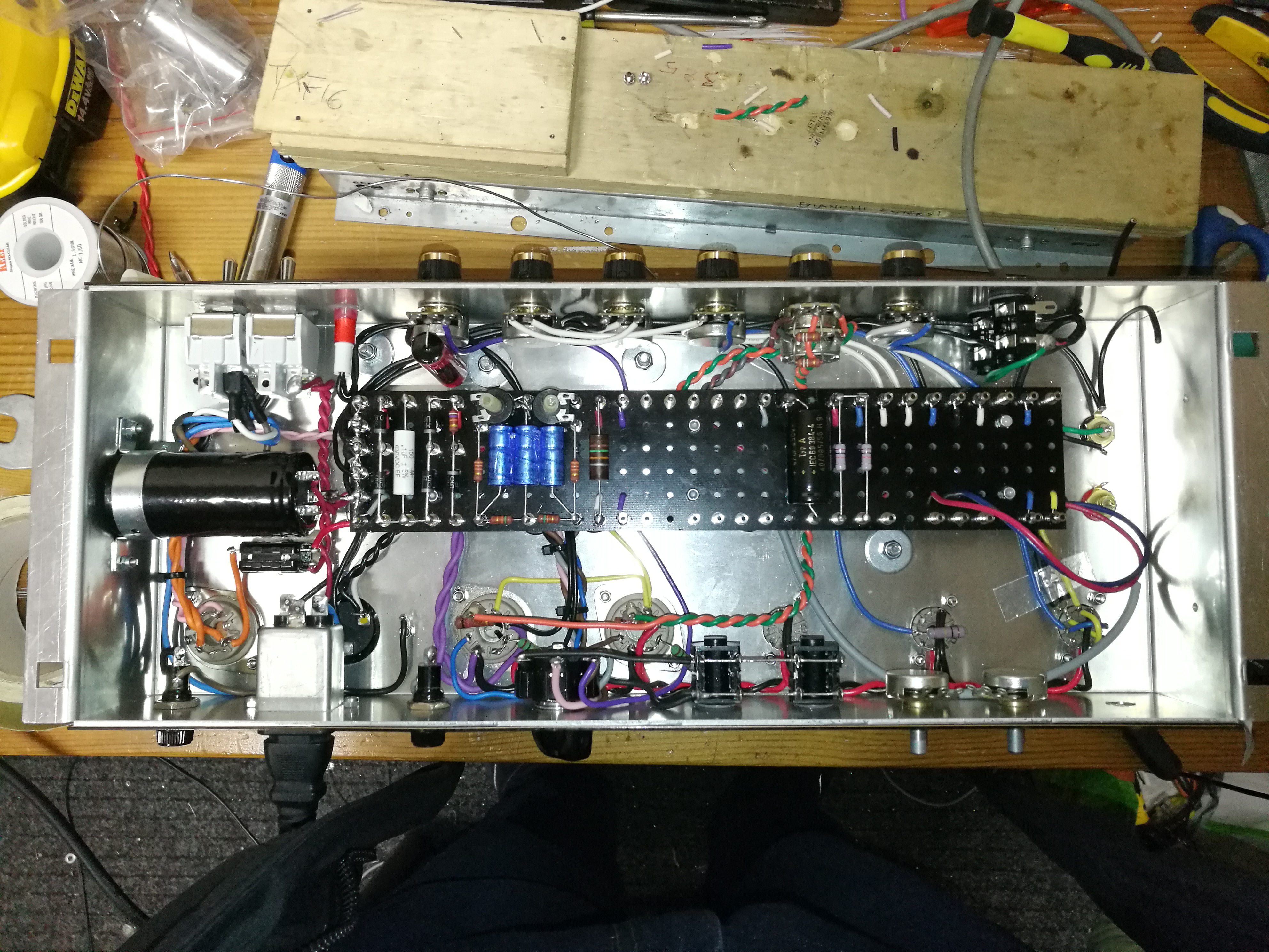

Sta venendo su bene, Bel Lavoro Merit

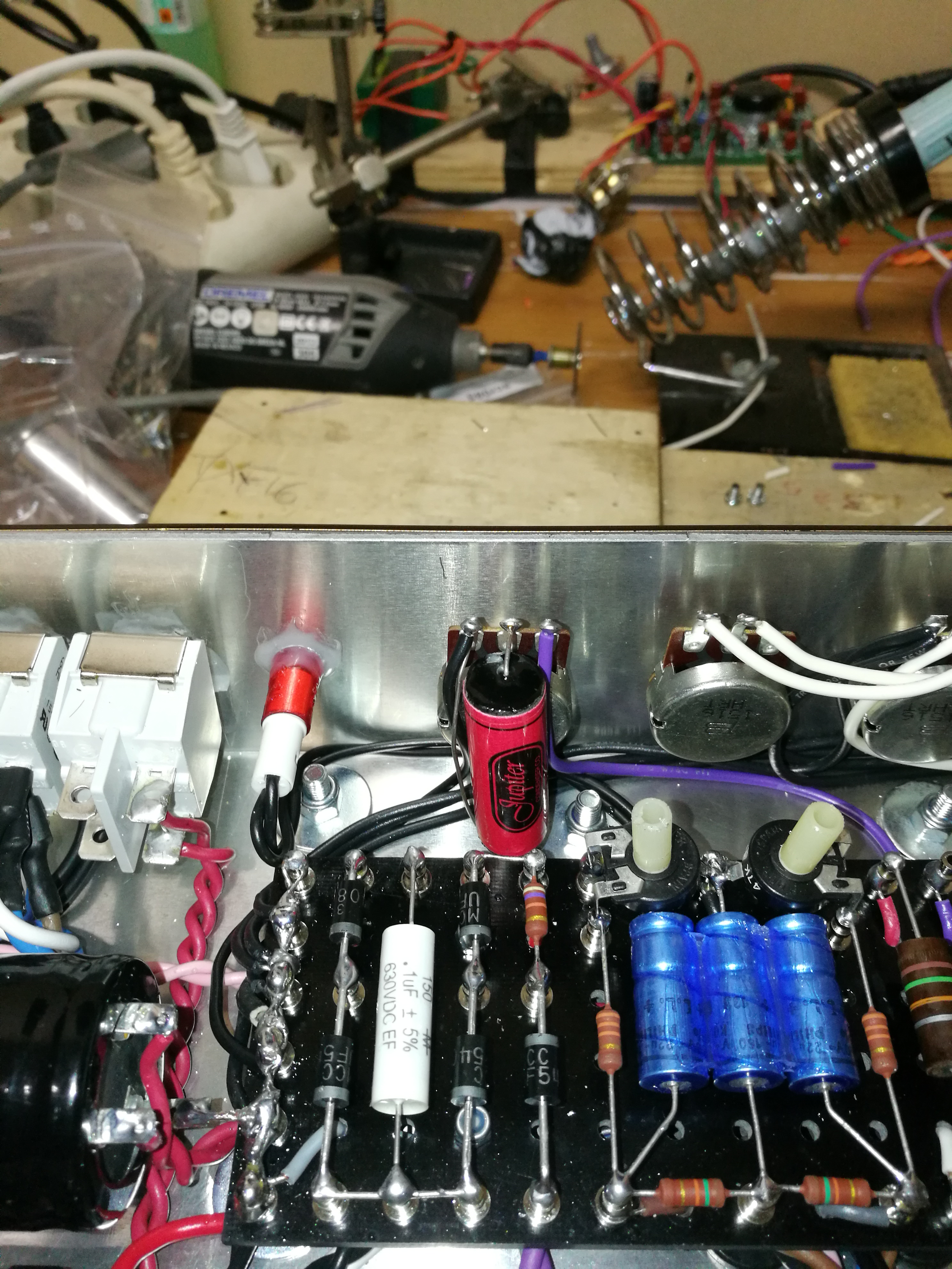

Vero, tu hai due diverse tensioni AC su quel trasformatore e volevi solo andare di SS ma con la stessa tensione DC, adesso ricordo
Re: Rettifica doppia gz34 + ss

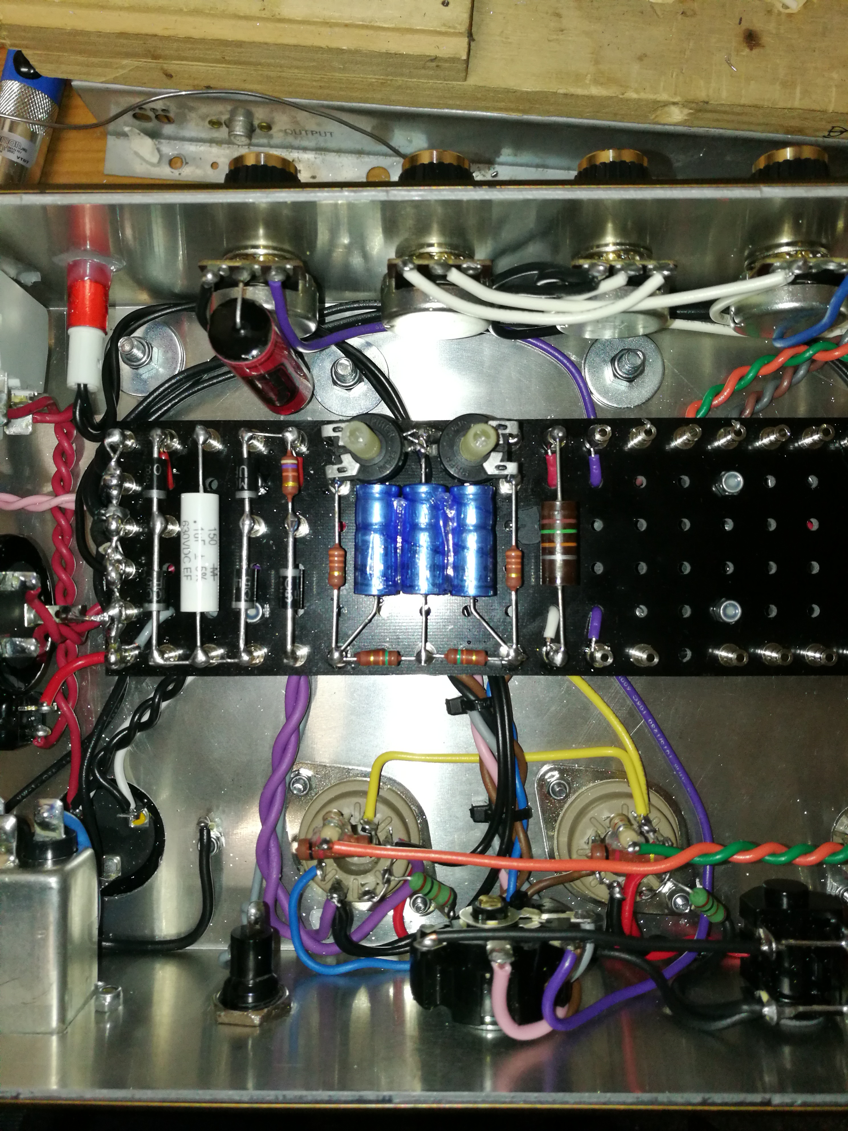

Ok, mi spiego meglio.
Abbiamo una certa tensione ac sul secondario del trafo alimentazione e la rettifica a diodi, che ci da un determinato valore di tensione DC molto prossimo alla teorica (cadute di tensione sui diodi a parte).
Ora abbiamo una tensione ac maggiore della precedente sullo stesso trasformatore, a cui collego una valvola rettificatrice che ha una resistenza interna proporzionale (ma non linearmente) alla corrente che la attraversa. Questo fa sì che se io vario la corrente che la attraversa, la tensione in uscita da essa sarà anch'essa variabile. Quindi cambiare il bias alle finali porterà una variazione di tensione di alimentazione delle finali (in modo molto più marcato che non nella prima configurazione, dove è la resistenza del secondario a causare la maggior parte della caduta.
Quindi la mia domanda è: vuoi avere la stessa tensione (valvola e diodo) quando l'ampli senza segnale in ingresso (quindi ti calcoli la corrente di pre e finale, vai sulla curva della rettificatrice scelta, ed aumenti la tensione del secondario rettificato a valvola di conseguenza), con ampli a metà potenza (aggiungi ad esempio 150mA dalla corrente di riposo e rifai l'iter precedente), o a piena potenza (facendo i calcoli per esempio al 80% della corrente del secondario)?
La risposta è semplice. Vorrei tensioni pressoché simili in quiescenza. Anche perché non voglio utilizzare giochini con resistenze e switch per modificare il bias a seconda se vado a valvola o a diodi.
Attualmente avendo 450ss e 484tubo diciamo che il bias me lo potrei piazzare a metà strada visto che rimango entro i 5ma di differenza tra una regolazione e l'altra.
Fermo restando che i 484 non calino una volta applicato il carico completo.
Cosa intendi per carico completo?
Quando cambi il bias ti cambia sempre la tensione anodica, anche con la rettifica a diodi, perchè il trasformatore di alimentazione non è ideale ma ha una sua resistenza interna (resistività secondario x lunghezza secondario).
Il senso del mio post non era di variare il bias in base alla rettifica che usi, ma di calcolare bene le spire del tap a rettifica valvolare per tenere conto di tutte le ddp, e decidere quando avere la stessa tensione. Questo perchè se parti con la stessa tensione ad ampli senza segnale in ingresso, appena inizi a suonare ti trovi con un'anodica inferiore rispetto al caso diodi.
Non vorrei risultare pedante, ma il problema non è regolare il bias.
Provo a spiegarmi meglio. Vai a pagina 8 di questo pdf:
http://drtube.com/datasheets/gz34-philips1958.pdf
Prendi la seconda curva dal fondo. Quella è la tensione di uscita sul primo cap di alimentazione in base alla corrente assorbita.
Ipotizziamo un 50W che abbia 70 mA di assorbimento (bias finali + preamp). Sulla curva di troviamo a 460V.
Bene.
Ora considera un assorbimento a piena potenza (non troppo distante dall'assorbimento del trasformatore di alimentazione).
A 200 mA ci troviamo a 400V di anodica.
Ok.
In quale punto fra l'ampli senza segnale (i 460V) e l'ampli in piena saturazione (i 400V) vuoi che le tensioni rettificate a diodo ed a valvola combacino?
Se la fai combaciare nel primo caso, avrai un ampli che suona sempre sotto la tensione della rettifica a diodi.
Se fai combaciare il secondo caso, avrai un ampli che suona sempre sopra la tensione della rettifica a diodi.
Puoi scegliere una corrente intermedia, tipo 125 mA per fare combaciare le due tensioni (430V), ma dipende molto da come usi l'ampli.
Spero che ora sia chiaro. Non è nulla fuori dalla terra.
