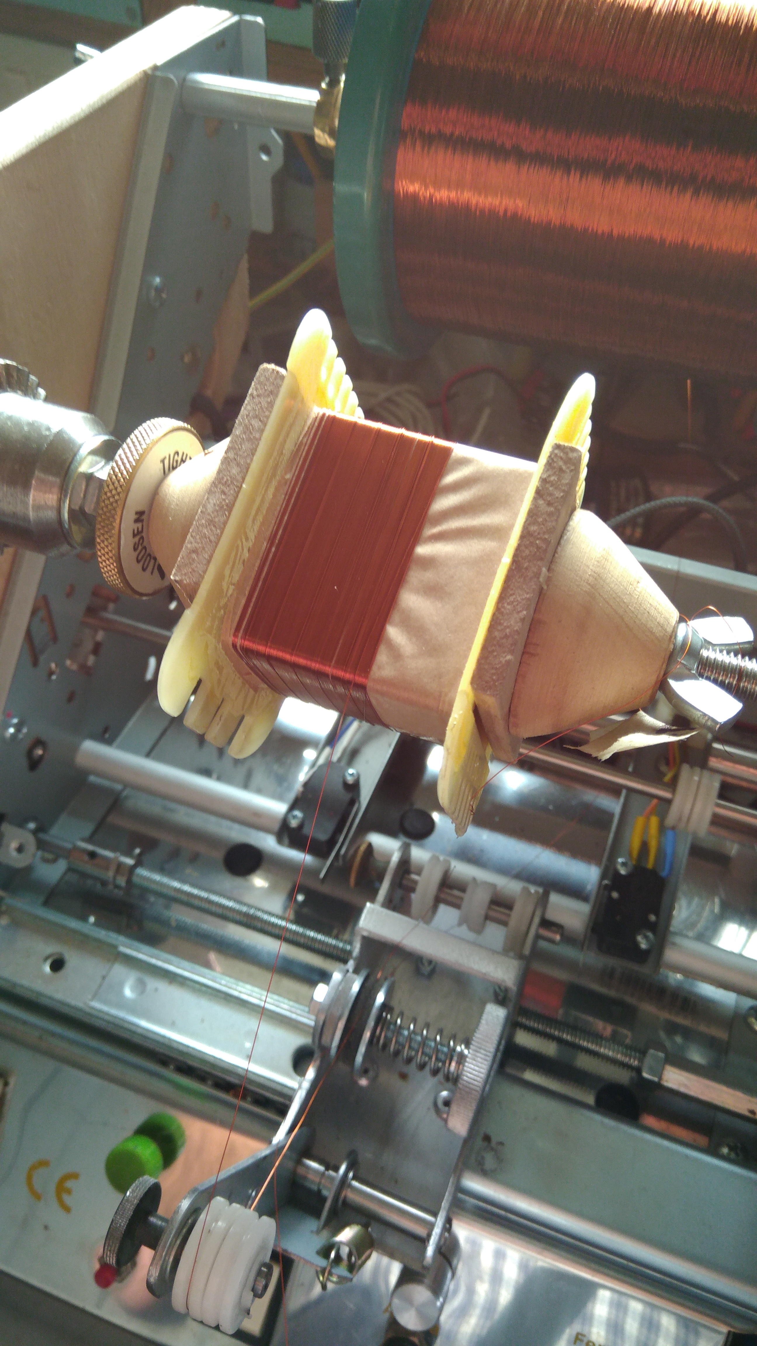

Alcune prove e l'avvolgimento riesce abbastanza omogeneo è filo da 0,32......
Che ve ne pare?..... :face_green:
Ora non mi resta che provare ad avvolgere il trasformatore di uscita......
Messaggi: 10067
Re: Fender proamp
Messaggio da Kagliostro » 10/07/2017, 7:35
Direi che va bene, molto bene :numb1:

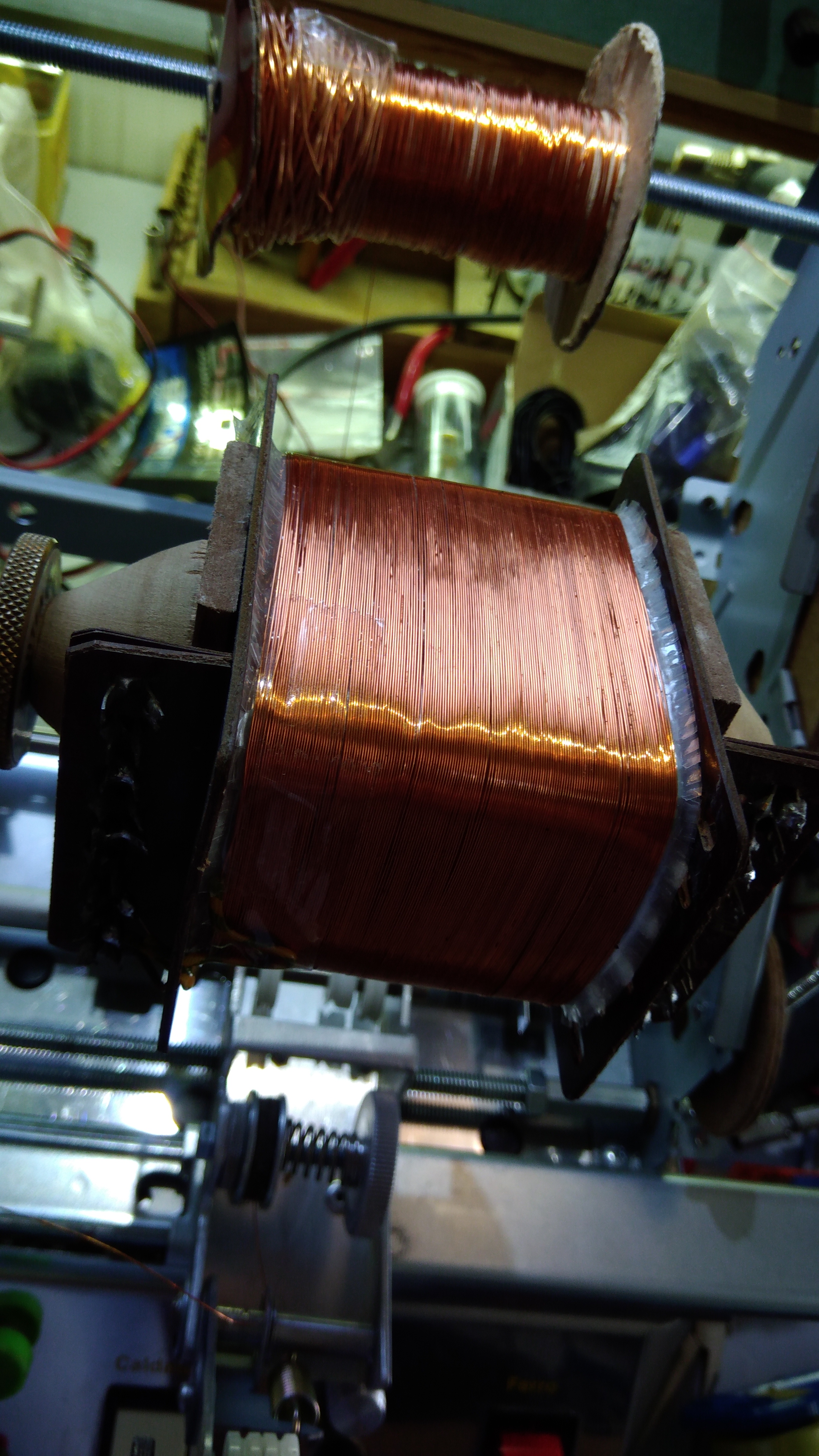

Ho provato alcune spire con lo 0,18...Questa è la foto dopo che mi si è spezzato il filo :pasc:
Il tendifilo + il freno della bobina tiene troppo teso il filo
inoltre dopo una ventina di spire una si accavalla..... :hummm_1: ...devo trovare ancora la regolazione perfetta....
stasera vi faccio un video così capite come funziona il tutto ;)

Messaggio da piadina » 11/07/2017, 17:49
Prendi meglio tutta la larghezza della gola, e ricordati di mettere un tubetto isolante quando inizi e quando finisci (sarebbe meglio di un colore diverso).
Dentro il rocchetto hai messo un pezzo di legno sagomato? È molto importante, altrimenti si schiaccia e poi montandolo rischi di rompe re il filo

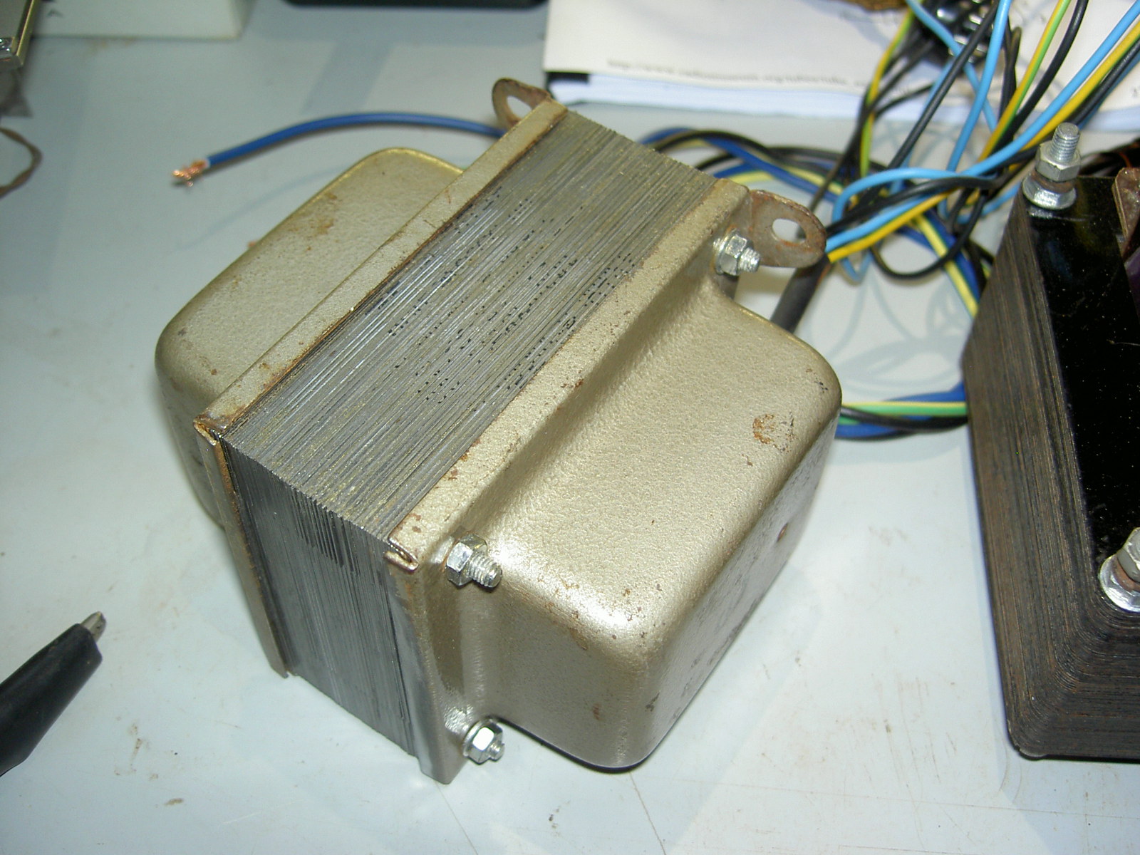

e questo è il lavoro finito :dance_1:
Misurate le tensioni di prova e non avendo 230V esatti avevo uno scarto di 0,2/3 volt di meno nei secondari da quello che aveva previsto Piadina..sono molto soddisfatto!
Grazie ancora! :numb1:

Bel lavoro, hai un bel TU ora, il bifilare col filo grosso l'hai steso a mano ? Riempito completamente il rocchetto?
sobas66
Messaggi: 375
Re: Fender proamp
Messaggio da sobas66 » 19/07/2017, 13:05
Beh si.....il secondario l'ho avvolto tenendolo in mano e ho usato un filo un po' più grosso di 1 mm, perchè così ho fatto tre strati completi di trenta spire ogniuno per riempire il rocchetto, spero vada bene lo stesso... :ops:

Va bn, meglio un po' di densità corrente in più ma strati completi ed uniformi

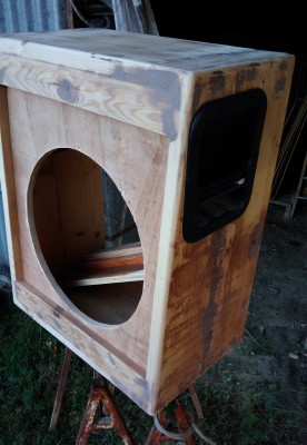

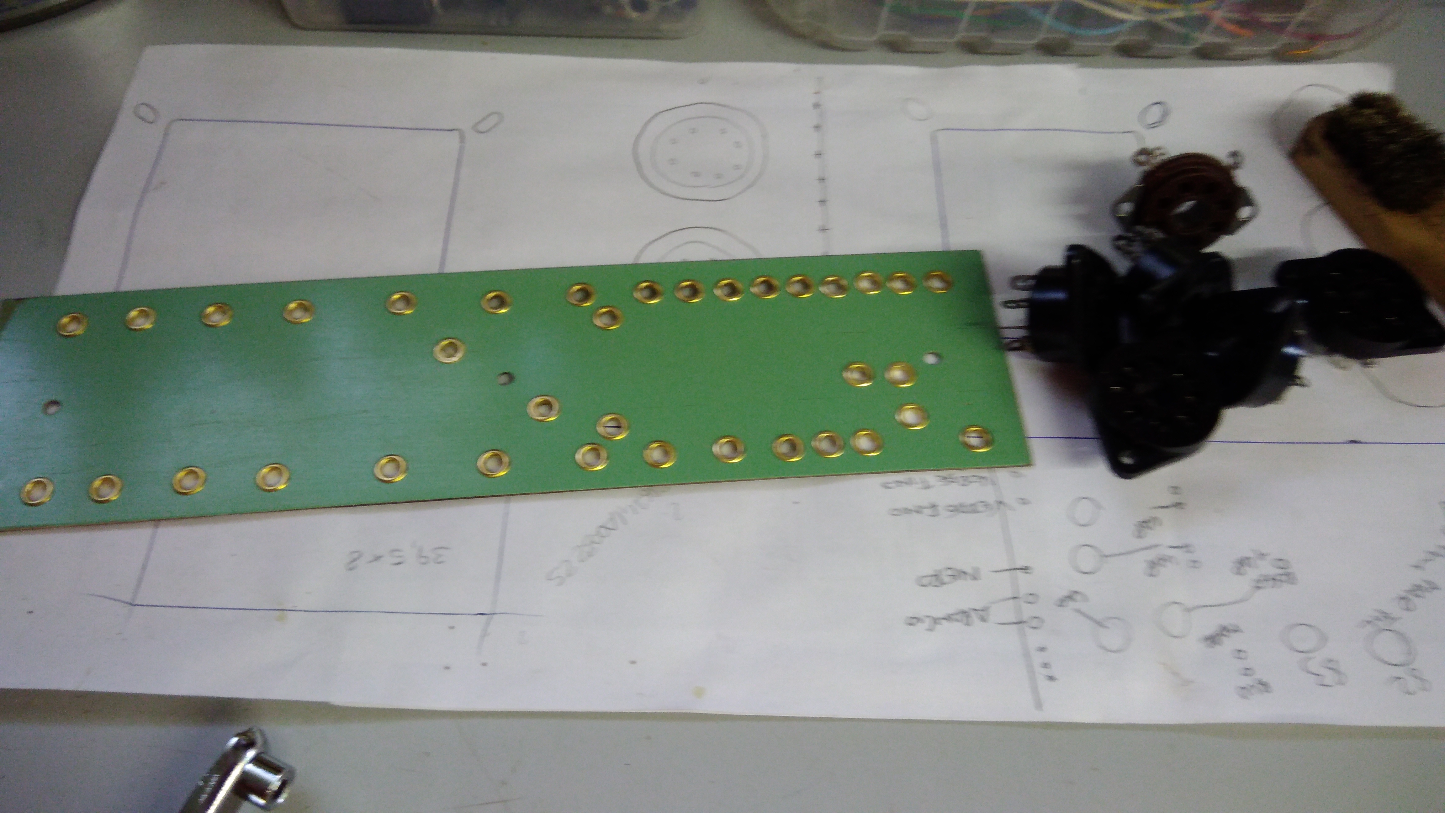

I lavori proseguono ho pensato di fare la "turrent board" con materiali che avevo in casa....un pezzo di formica e occhielli di ottone, fatta una prova in uno scarto e provato a vedere come si comportano gli occhielli con lo stagno....Ok si può fare :yes:

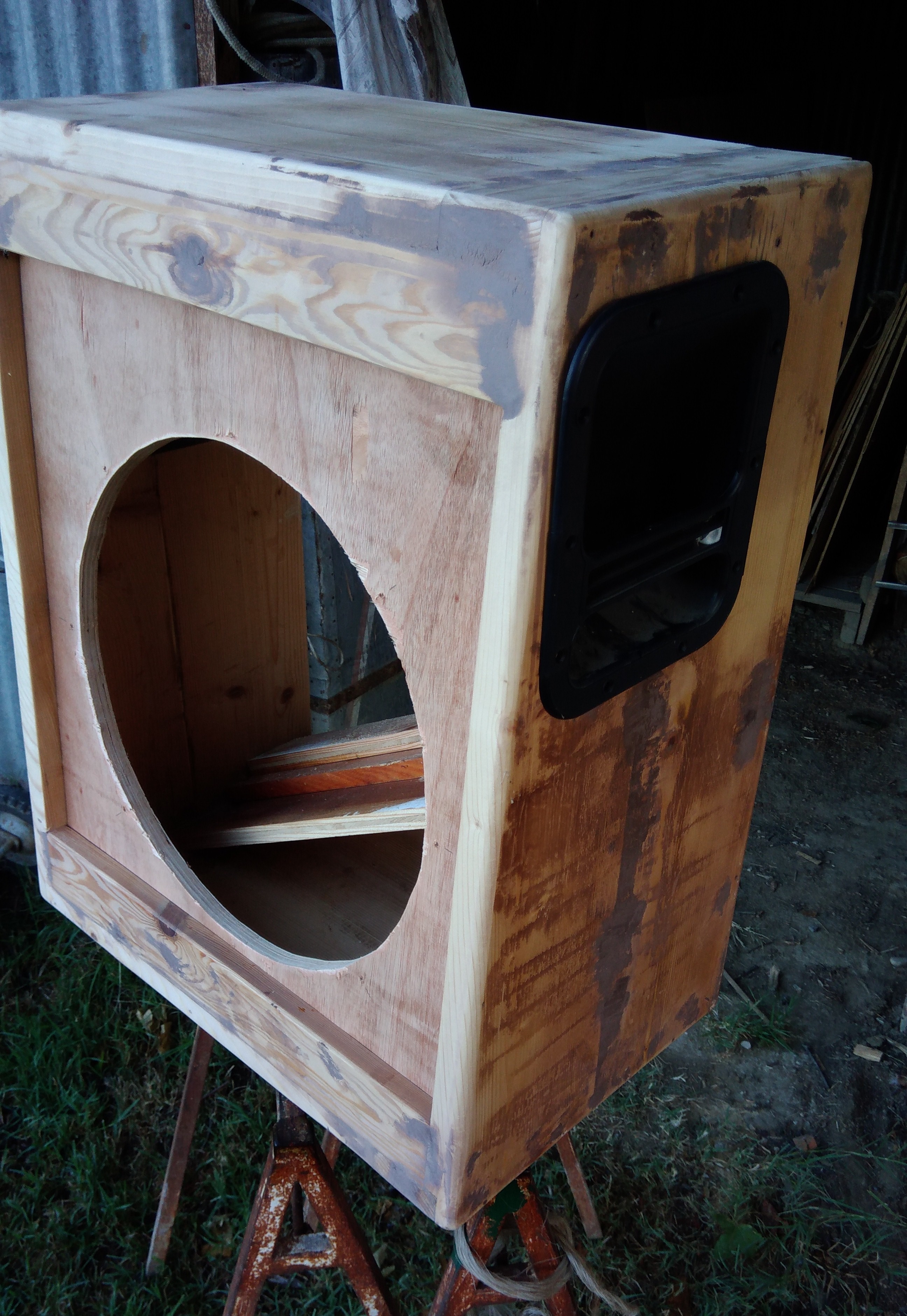

Per la cassa invece sono allo stucco
Ora sarebbe da riverstire con il tweed :hummm_1: ma mi piacerebbe fare qualcosa di alternativo.... :hummm_1:
