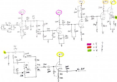

Ieri sera per staccare un po la testa dai pensieri mi sono buttato giù uno schizzo completo del pre
questo il link per l'immagine:
https://imgur.com/a/3qBVX
Sullo schema non c'è il valore del condensatore verso GND posizionato all'ingresso della griglia del secondo triodo.
Adesso i dubbi rimangono sempre sulle alimentazioni delle anodiche
Stavo pensando di costruirmi un alimentatore con 3 o 4 rami separati regolabili ho visto schemi in rete, così
da centrare bene l'alimentazione sulle anodiche e in futuro mi potrebbe servire per altri esperimenti.
cosa ne pensate?

Ciao a tutti ragazzi, ho realizzato poin to point su una basetta autocostruita dove faccio le prove, il pre dello schema che ho postato e man mano che aggiungevo stadio per stadio mi sono divertito con l'oscilloscopio e il tester.
Premetto che ho utilizzato l'alimentatore e il finale che avevo realizzato per il vecchio progetto tanto per fare una prova e vedere se riuscivo ad avvicinarmi al suono.
Risultato se prelevo il segnale dopo il condensatore da 22N che si trova sull'anodo del 3 triodo ... non ho frusciii ho un suono decente che se lo metto a palla di gain riesco a tirarci fuori un crunch leggero .... proseguendo e sviluppando tutto il pre invece ottengo una bellissima oscillazione con un fischio che ti butta giù i timpani... che faccio?

ah.. scusate aggiungo che non ho messo il condensatore da 220p 500V tra catodo e anodo del primo stadio
e il condensatore N/F 50V tra griglia 2 stadio e massa.
Cosa pensate possono essere influenti sul problema?
Grazie ancora.

Hai un oscilloscopio. Da quale stadio inizi ad avere problemi?
Che layout hai usato? Che cavetti? Messi come?

Ciao ragazzi, oggi avevo il pomeriggio libero e mi sono dedicato a fare delle prove, sono riuscito ad eliminare
l'oscillazione di cui vi parlavo sostituendo il cap all'ingresso griglia del secondo triodo dove è siglato con N/F e non c'è valore.
Ho visto che se vado sotto i 47n si genera l'oscillazione, il fatto è che inserendo il 47n ho pochissima saturazione ed è come se il segnale della chitarra fosse un clean molto spinto ma non distorto e neanche un bel crunch.
Ho provato a cambiare tantissimi valori fino ad arrivare ad 1uF e a lavorare con diverse tensioni anodiche variando le resistenze di carico dell'alimentatore MA NON OTTENGO risultati diversi, vi riporto le tensioni con cui ho lavorato:
HT5: 371V
HT4: 376V
HT3: 380V
Poi ho provato con tensioni più basse:
HT5: 310V
HT4: 317V
HT3: 322V
Poi addirittura con tensioni più alte di quelle di partenza
HT5: 395V
HT4: 398V
HT3: 405V
Fino ad arrivare a queste:
HT5: 403V
HT4: 408V
HT6: 422V
A questo punto non so più cosa fare.
