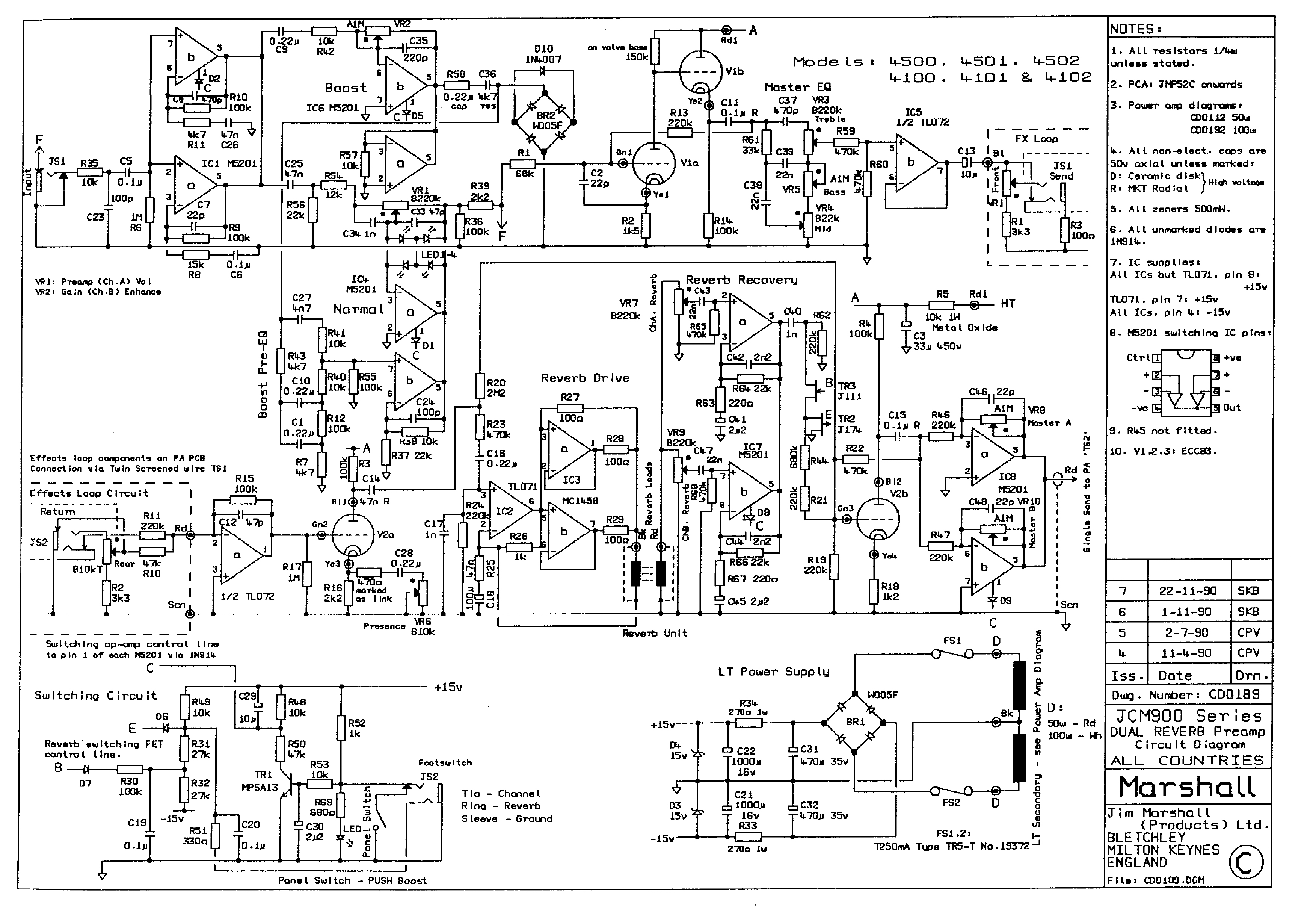

Salve a tutti.
Generalmente non metto le mani dentro gli amplificatori, ma un amico mi ha chiesto aiuto.
Ha una testata Marshall JCM900 4100 Dual Reverb, con due reverberi su ciascuno dei due canali, ma nessuno dei due sembra funzionare a dovere: il livello del reverbero pare davvero esiguo a dispetto del nome della testata.
Da dove si potrebbe cominciare a guardare?

di solito se il riverbero è inesistente l'unità a molle è aperta,altrimenti è il driver,in questo caso l'operazionale doppio IC3 o IC2.
Altra cosa da controllare è il fet in uscita TR3

Grazie ragazzi. Non ho potuto sentire di persona l'ampli, ma il mio amico dice che c'è poco reverbero, e la cosa gli pare strana, visto il nome dell'ampli. Ho letto in giro che a volte fanno difetto i cavi? Magari sono vecchi. Dovrebbero esserci dei cavi collegati alle scatole dei reverberi a molla? Penso cavi RCA.

Attenzione che i Marshall non hanno un riverbero potente ed esagerato come i Fender,e neanche tanto bello, potrebbe essere anche solo un'impressione.
