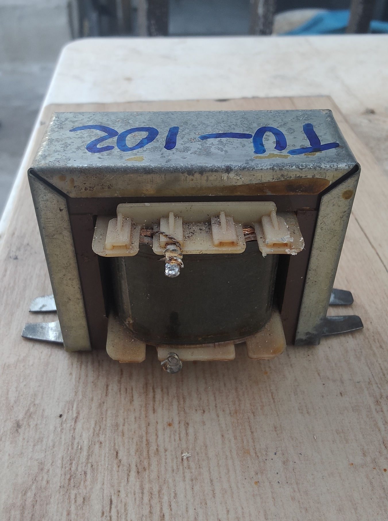

Re: TESTARE UN TRASFORMATORE DI USCITA
Replico qui anziché aprire thread.
Qualcuno ha da suggerire come testarlo?
Per prima cosa identifichi quali PIN corrispondono allo stesso avvolgimento
E magari ti fai un disegnino di quello che se ne esce
I fili più grossi sono il secondario, quelli più sottili il primario
(Se hai un tester in grado di farlo puoi fare il controllo di quello che hai identificato sapendo che il primario ha maggior resistenza)
Se sai da che apparecchio o almeno da che tipo di apparecchio è stato smontato sei avvantaggiato nel caso di configurazioni un po' strane sul lato del primario e/o del secondario e sulla potenza che potrebbe sopportare
Quando hai fatto il disegnino degli avvolgimenti postalo che andiamo avanti con le spiegazioni sul da farsi per arrivare all'impedenza
p.s.: a vedere la foto sembra un TU per PP normale con secondario multi impedenza e avvolgimento separato per l'NFB come in uso, ad esempio, sui Davoli Krundaal, questo, però, guardando solo un lato, i due pin sull'altro lato per essere decifrati abbisognano del disegno o che ti ho chiesto
Dimenticavo, posta anche misure e peso
