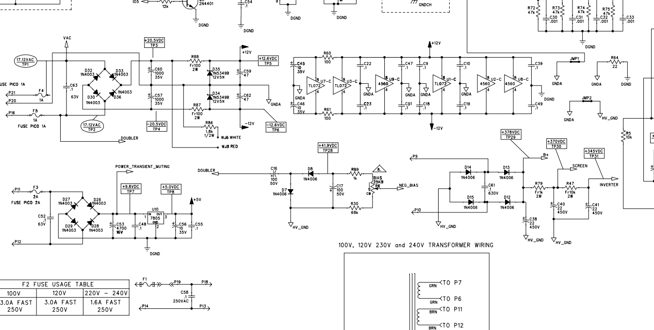

c64 si, intendi anche c5, c6 e c20?
finali perdono di potenza
Re: finali perdono di potenza
d3, no, proverò
posto lo schema
scusate, per lo schema faccio prima a mettere il pdf..non l'avevo fatto prima perchè è un file di molte pagine..lo schema è a pag 13
.... Molto meglio lo schema completo in pdf.
Non so se te lo hanno giá consigliato, ma hai la possibilitá di provare a mettere delle res sulle G1 delle finali ( grid stopper)?
Te lo chiedo perchè se il problema fosse davvero un'oscillazione, provando a mettere le res. da almeno 2k ( ma anche di piú), potresti restringere il campo della possibile causa.
Ciao.
Si, intendo dopo quei nodi. Prova a piazzarci delle grid stopper sobito dopo.
Il problema, immagino, è che se è su pcb dovresti interrompere la pista.
.... I cap di accoppiamento c5 e c6, portano cmq alle griglie delle finali.
Io un tentativo lo farei. Ma quel diodo D3 proverei a cambiarlo cmq.
Lo so che hai cambiato le valvole e dato che ti fa lo stesso problema molto probabilmente non saranno le griglie, ma ho imparato a mie spese che anche quando un possibile rimedio ti appare assurdo a volte può funzionare o ti può aiutare a circoscrivere il problema.
cmq...ho fatto tutte le prove proposte..
cambiato c20
cambiato d3
aggiunte grid stopper da 2,2k (nessun problema con le piste..ho alzato i reofori del condensatore e della res che stavano sul nodo e ho interposto la grid stopper)
nessun cambiamento se non quando aggiunte RGS..è aumentato leggermente il tempo di innesco del problema..
Ok. Diamo per scontato allora che le saldature siano state rifatte per bene e magari ne ripassi altre ( o le stesse ) per escludere questa eventuale problematica.
Ragioniamo:
Dopo un tempo stimato di pochi minuti ( presumo ), hai perdita di potenza e hum leggero.
La stessa cosa si verifica quando levi il puntale del tester dal pin 3. L'anodo.
1 - Siamo sicuri che tutte le tensioni siano corrette quando hai questo problema? Anche sulla V1A - V1B ?
2 - La tensioni sono sempre le stesse sia quando hai il problema sia quando non lo hai?
Ti faccio queste domande non perchè dubito di quanto hai detto fin'ora. Lo faccio per accertare di sicuro alcune cose ed escluderle.
Escludendo il T.U. dalle possibili cause, e dato che hai hum leggero e perdita di potenza, tutto fa pensare al fatto che una delle due valvole finali lavori male. Ipotizzando che possa essere ciò, è possibile che una delle 2 valvole abbia un valore diverso di bias o di anodica.
Di conseguenza non lavora allo stesso livello dell'altra e la cancellazione di fase simmetrica del push pull non "maschera" quell'hum che senti.
Se ti accerti magari con un doppio controllo delle tensioni su entrambe le valvole finali, possiamo andare ad escludere questa possibilità.
Di conseguenza, il problema potrebbe partire dalla V1A.
Cioè: se tutto il circuito delle finali lavora bene e siamo sicuri che le tensioni sono uguali, il bias è lo stesso, le valvole sono state cambiate e sono matchate, il problema POTREBBE ( ...usiamo SEMPRE il condizionale ) arrivare dalla sfasatrice.
Io, cmq, farei una prova mentre ti accerti di nuovo di tutte le tensioni:
Toglierei quel "D3" e lo sostituirei con una resistenza uguale ad R20. In pratica avrei 2 resistenze da un Ohm dove posso andare a misurare i mA del bias di ogni valvola. Meglio ancora se cambi anche R20. Nel senso che ci piazzi 2 resistenze "gemelle" nuove da 1 Ohm / 2W. Lo so che hai provato a sostituirlo quel D3 senza riscontrare differenze, ma io farei cmq così per comodità mia.
L'elettrolitico "C8" da 25v del circuito del feedback, potresti provare a sostituirlo?
farò!
veramente ora quando levi il puntale non succede più, prima si..
di seguito tutte le tensioni rilevate:
valv/pin norm. probl.
v1 pin1 255 254
v1 pin3 68 69
v1 pin6 209 208
v1 pin8 1.7 1.7
v2 pin3 366 360
v2 pin8 43mv 43mv
v2 pin4 360 360
v3 pin3 365 365
v3 pin8 44mv 44mv
v3 pin4 360 360
ci mancherebbe! fai bene e non basta ringraziarti/vi!
scusa, devo fare questa modifica ma devo eliminare quel bridge fra i due pin 8..o no?Dom ha scritto: ↑08/12/2021, 12:00Escludendo il T.U. dalle possibili cause, e dato che hai hum leggero e perdita di potenza, tutto fa pensare al fatto che una delle due valvole finali lavori male. Ipotizzando che possa essere ciò, è possibile che una delle 2 valvole abbia un valore diverso di bias o di anodica.
.... Non pensavo fosse un ponte quello. Credevo fosse una continuazione dell'indicazione "tp22 40mA".
Guarda, non è essenziale. Se hai provato a cambiare il diodo d3 ed è rimasto tutto uguale, puoi farne tranquillamente a meno. Io parto sempre dal presupposto che prima non avevi nessun problema con questo ampli. Di conseguenza non è necessario apportare modifiche se a te sta bene cosí.
Quindi le tensioni che hai misurato sono state effettuate sia prima che nel mentre del problema è non hai notato cambiamenti. È corretto?
Ci sono 6 vdc di differenza su un anodo di una finale quando si verifica il problema. Potrebbe essere anche un errore di lettura del tester, ma per escludere questa ipotesi, vorresti provare ad eliminarli proprio quei 2 due diodi sul ramo delle anodiche? Sinceramente proprio non capisco a cosa possano servire quei 2 diodi.
.... Magari qualcuno che ne sa piú di me potrebbe illuminarci in merito.
Se le saldature sono ok e le piste ad occhio sembrano integre e non danneggiate, molto probabilmente il problema arriva dalla sfasatrice.
Hai provato a cambiare anche quella valvola?
P. S.: non sottovalutare l'integritá delle piste. Buttaci un occhio anche se ti sembra improbabile che possa succedere qualcosa alle piste.

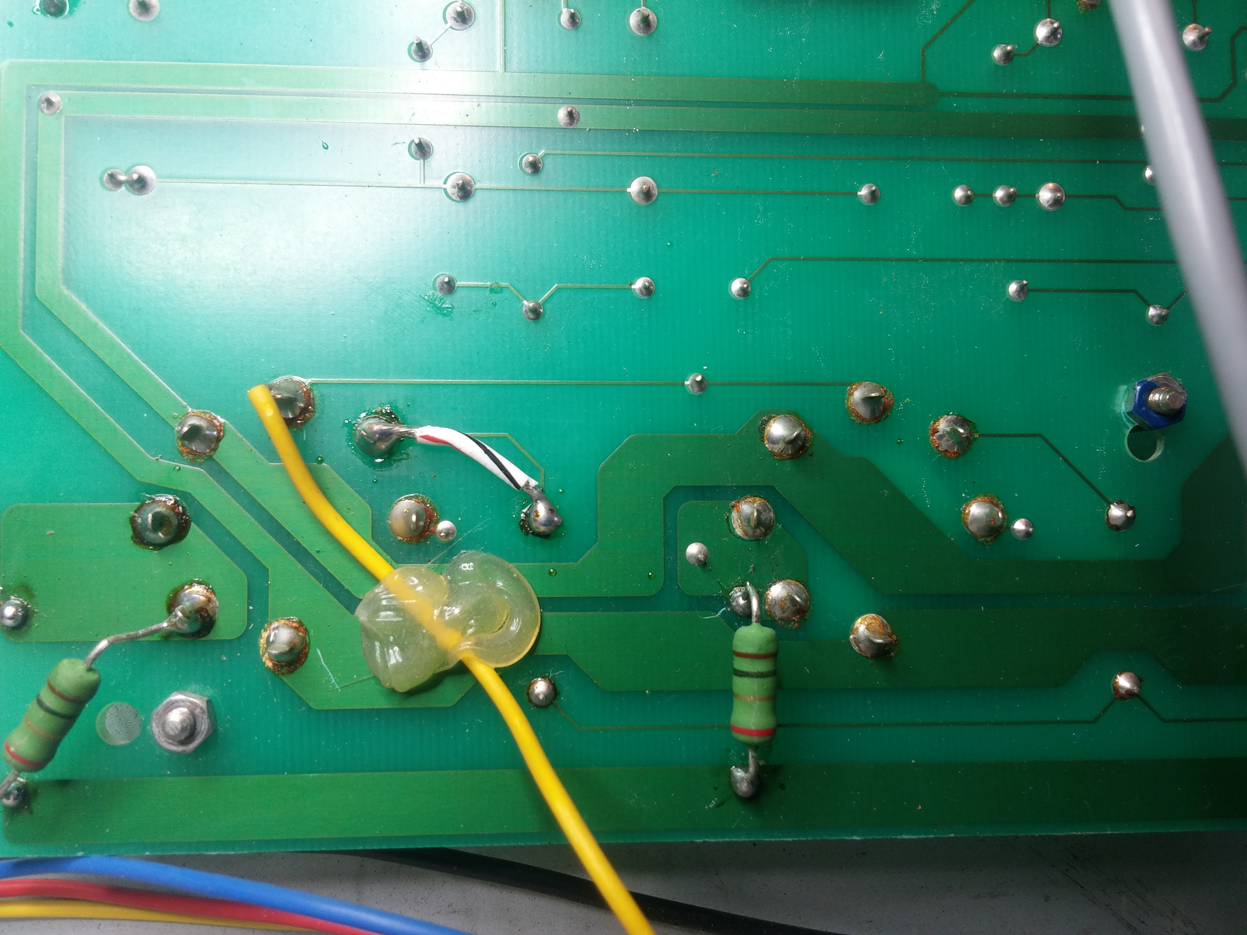

Tempo fa un amico mi portò una Engl R. B. Che aveva problemi.
Una pista non conduceva bene. Ho ancora le foto.
- Dom
- Messaggi: 1954
- Località: Abruzzo (Te)
... Giusto per farti notare il possibile problema nelle piste.
Engl R. B. Che aveva problemi:
... Osserva con attenzione la pista prima della saldatura in alto a sinistra.
