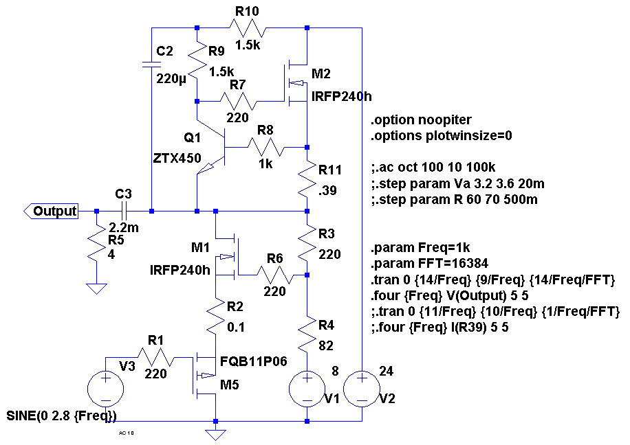

continuando la mia saga di ampli con feedback locale pilotati di catodo/source, siano essi pentodi o mosfet/fet, vi propongo questa mia ultima proposta:
Semplicissimo ed economico da realizzare, un ampli single ended in classe A con un singolo stadio di guadagno senza global feedback, capace di 25 Wrms ed un DF di 2,4 su 8 Ohm.

Alimentato ad 8 e 46V? A spanne con un 100VA ci si riesce ad alimentarne due?

Messaggio da robi » 23/01/2022, 22:52
é alimentato a 46V, gli 8V sono solo un riferimento in tensione per il partitore.
Stasera vi posto una versione alternativa da meno Watt e più semplice, alimentata a 24V (puó andar bene uno switching).

come promesso, una versione da 5 Wrms su 4 Ohm con un DF di 4.
Dividendo lo schema a blocchi, abbiamo (dall'alto in basso):
- due semiconduttori a formare un CCS;
- un n-mosfet unico amplificatore di tutto l'ampli, con feedback dal drain al gate per renderlo di fatto un triodo;
- un p-mosfet in configurazione source follower per pilotare il n-mosfet dal source invece che dal gate.

Buongiorno Robi.
Quindi se ho ben capito, l'ampli funziona senza V1 e R4? Te lo chiedo perchè voglio provare a fare uno stampato e a condividerlo.
Raffaele.

Messaggio da robi » 25/01/2022, 18:04
Ciao Raffaele,
Il circuito per ora funziona su LTSpice perchè ho trasportato su SS un concetto che uso sui pentodi per triodizzarli.
Andrebbe provato prima di fare una pcb.
R4 è necessaria perchè è un partitore di tensione per dare feedback al n-mosfet.
V1 è un riferimento in tensione a bassa impedenza (l'uscita di un LM317 ad esempio).

Messaggio da raf71 » 26/01/2022, 8:01
Buongiorno Robi e grazie per i chiarimenti.
Un'ultima cosa. Posso usare i mos IRFP9240 al posto dei FQB...qualcosa?
Grazie e buona giornata
Messaggi: 9582
Re: Un Hi-Fi single ended da 20Wrms
Messaggio da robi » 26/01/2022, 20:28
Ciao Raffaele!
Forse la sua Crss è un po' alta, devo verificare il datasheet!
