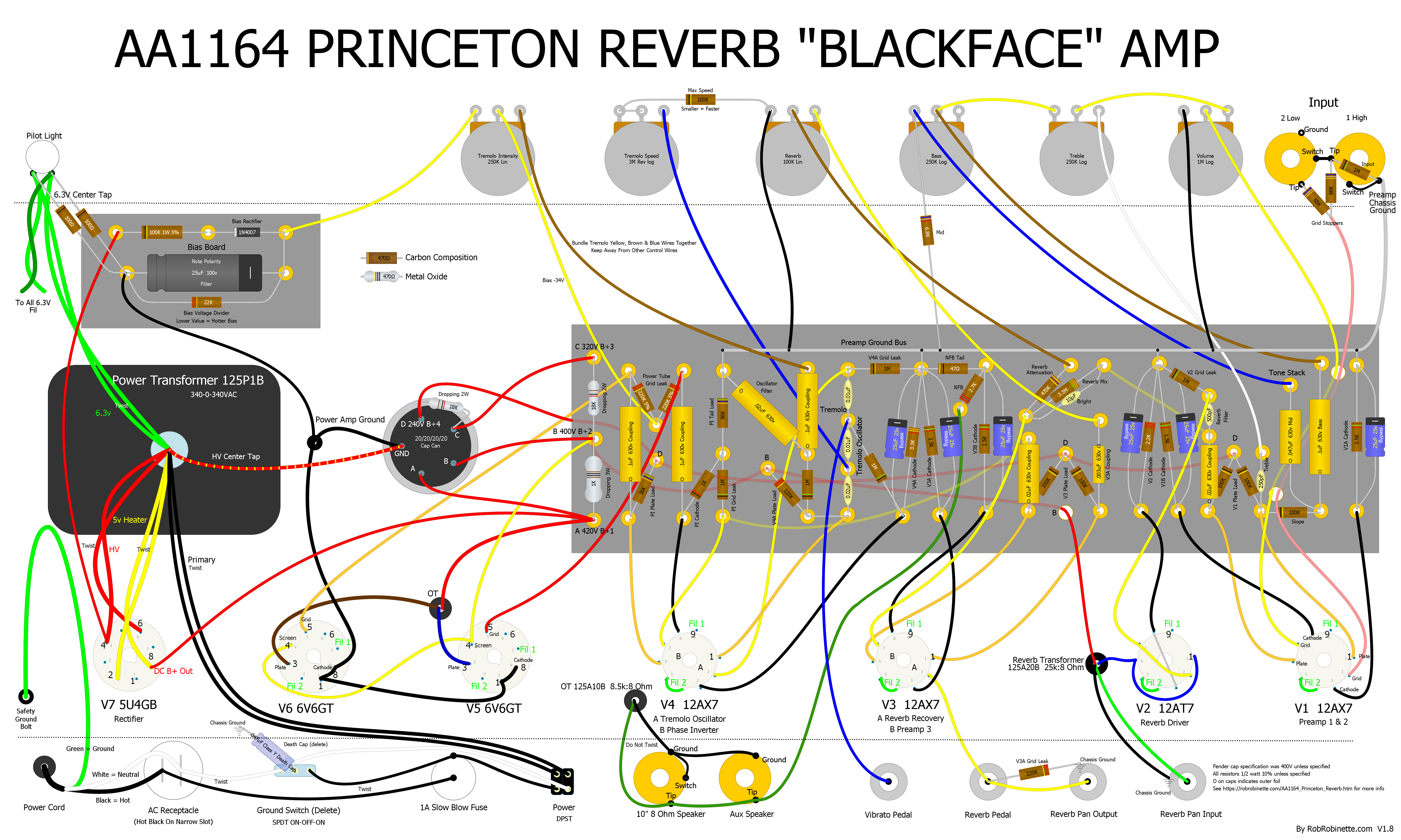

Buonasera a tutti,
Vorrei cimentarmi sulla realizzazione di un Fender Princeton Reverb AA1164…
Avete consigli, schemi, esperienze, ecc?

Ecco qualcosa che potrebbe esserti molto ma molto utile, direttamente dal sito di Rob Robinette
Clicca sull'immagine o scaricala sul PC per vederla in piena risoluzione
Qui la pagina con tutte le spiegazioni utili
https://robrobinette.com/AA1164_Princeton_Reverb.htm
