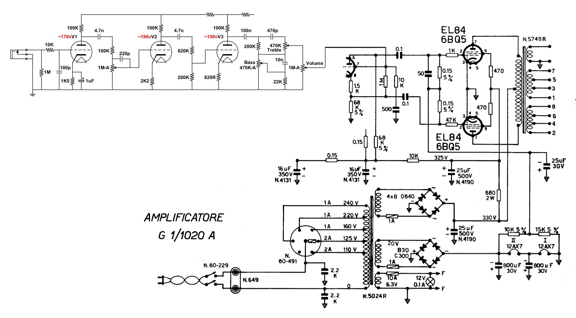

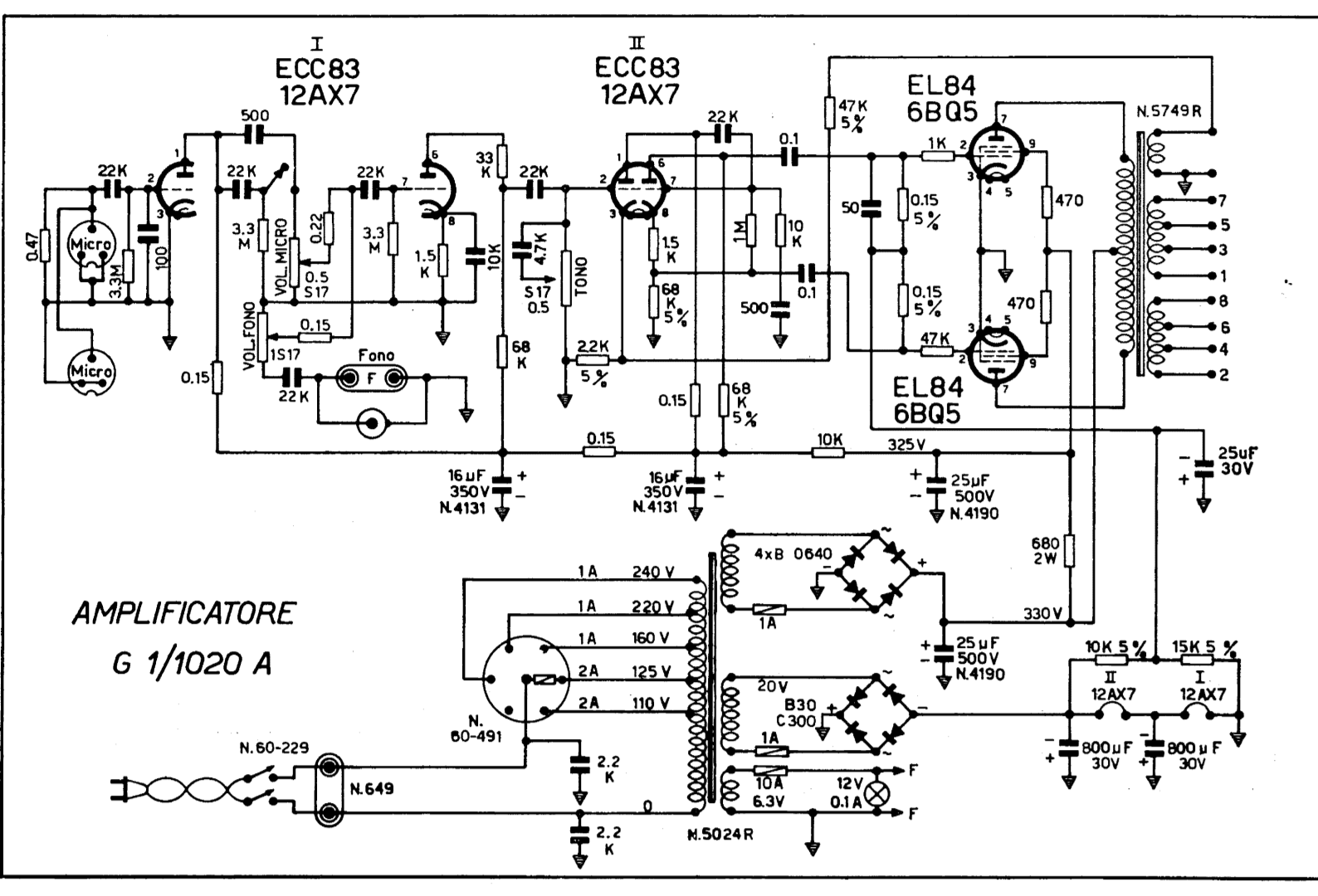

Ciao Roberto
Scusa il disturbo ma qua serve proprio la tua mente illuminata
nel thread per la mod del Geloso G1 1020 A siamo arrivati ad un punto che mi confonde, non ho abbastanza Know How per decidere cosa sia meglio fare
Visto che il Controllo Toni va a ridosso della Concertina non posso più usare l'NFB che c'era perche si collegava al catodo del triodo che precedeva la sfasatrice ed adesso mi ci troverei il Controllo Toni nel bel mezzo, chiesto in giro, buio pesto, non si può fare
Ma un forumer di EL34world mi ha disegnato questa mod per un Feedback Locale, con poi altre mod per prevenire la Bloking Distortion, separare la PI dal Maste Volume e ... l'HF Roll-Off (mannaggia se sapessi o ricordassi cos'è)
Tra le mod mi mette una res da 47K su una delle G1 che ne aveva una da 1K (lo strano è che l'altra valvola ne ha già una da 47K) chissà perché era stato fatto in questo modo, visto che il costruttore è Geloso son sicuro che un buon motivo ce l'aveva di sicuro
Ecco gli schemi
Originale
Modificato (non è completa la parte alimentazione)
Mod al finale per il local Feedback ed il resto
Se ti avanzasse un po' di tempo per esaminare e valutare sta cosa sarebbe un grande aiuto

Messaggio da robi » 08/12/2022, 12:02
Ciao Franco,
anche alcuni Marshall hanno le grid stopper delle finali diverse. La risposta cambia soprattutto quando spingi il finale, dando momentaneamente più ßeconda armonica. Le terrei diverse.
Per il feedback, è necessario? Potrebbe suonare bene senza.
Se invece lo vogliamo, invece di aggiungere dei condensatori lì, che non mi piace come idea, se hai un secondario 0-4-8-16 Ohm puoi collegare il 4 Ohm a massa ed uno dei due catodi delle finali allo 0 e l'altro al 16 Ohm per avere feedback locale.
L'HF rolloff è il taglio (rolloff) delle alte (H) frequenze (F).
Anche qui, mi sembra molto tagliato in basso questo preamp, volendo gli si può dare più "libertà".

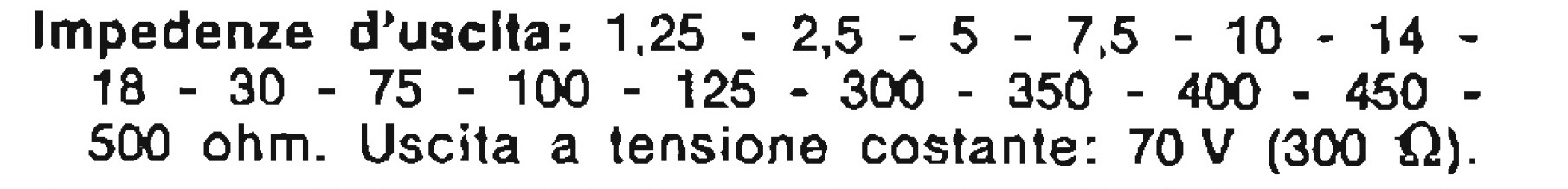

Adesso ho un po' più di tempo, dici dei Marshall con le stopper diverse, curiosità, hanno un Long Tail come PI ? Non ricordo di Marshall con Concertina, oppure ci sono ?
Il TU del 1020 ha un sacco di possibilità come uscite (un po' complicate da identificare se non con la tabellina sul retro dell'apparecchio), oltre che ad una uscita a 70V ed anche un avvolgimento separato per l'NFB (vedi particolare dello schema), si potrebbe usare in qualche modo quello (l'avvolgimento per l'NFB) per avere il risultato che dici, invece di andare a collegarsi all'uscita vera e propria ?
La tabella connessioni dovrebbe essere questa
p.s.: Un tuo parere su ... questo parere ?

Messaggio da robi » 08/12/2022, 23:44
Dunque, dalla tabella si capisce che i due avvolgimenti 1-7 e 2-8 sono uguali.
Bisognerebbe mettere su un sistema con qualche equazione in gioco per ricostruire il rapporto delle spire giocando sulla radice quadrata delle impedenze. Fattibile, ma un po' lungo.
