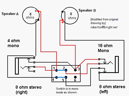

Fatto. Messo una presa jack switched sull'ampli grande, due altoparlanti di 12" e 4 Ohm, ricordo. Questo jack mi permette di scollegare l'amplificatore se inserisco il cavo.
Ci ho collegato un paio di mini ampli a batteria dei mie e suonano con un bel po' di volume, anche troppo per suonare in camera. Un terzo devo provarlo, ma devo scollegare uno dei due altoparlanti, perchè va minimo a 8 Ohm.
Sull'ampli piccolo ho messo due prese jack switched in serie, collegate in modo che se metto il cavo su una mi scollega l'ampli e sfrutto l'altoparlante, se metto il cavo sull'altra scollega il suo altoparlante e posso collegare il cavo all'amplificatore grande.

Studiati un po' questo, magari potresti modificare l'ampli grande
per avere sia i 4ohm che gli 8ohm in stereo (e quindi 2 8ohm mono)

Messaggio da Kagliostro » 06/02/2023, 14:03
Vedi anche questo

Poi li guardo bene. Devo solo scegliere quello in cui rischio meno di passare a 4 Ohm per sbaglio, solo perchè uno dei due ampli che ho ora a 4 Ohm sono troppo pochi. Ma non è che collego e scollego ampli tutto il giorno, quindi alla fine basterà una cosa che sia sufficientemente pratica e intuibile.

Sì, Franco, il 120w lavora a 4 Ohm (i due altoparlanti da 8 Ohm, messi in parallelo).
