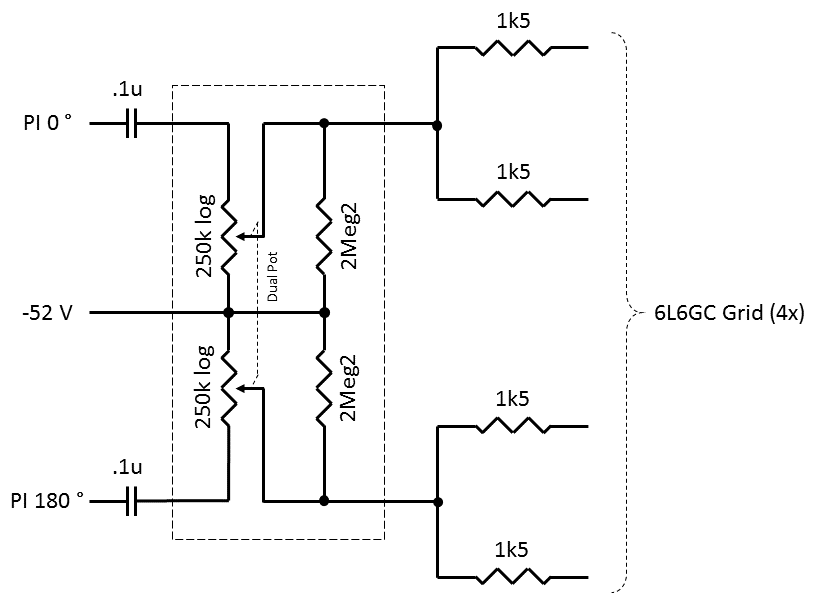

Ma così perdi totalmente la funzione del MVPPI, a che pro?
Non è che si possa fare altrimenti, una delle due valvole deve per forza restare al massimo per avere l'effetto PP / SE
In effetti se il pot fosse a doppio perno si potrebbe anche fare come dici tu, avere un PPIMV e nello stesso momento il passaggio PP / SE
Ma i pot di quel tipo credo siano introvabili con lo switch
piuttosto, KOC usa un pot singolo per mandare a massa il segnale di una delle due valvole in modo progressivo, vedere schema
Per vedere gli schemi ad alta risoluzione cliccare sull'immagine

Ma se ho capito cosa dici, non vedo in ogni caso come lo si possa fare con un potenziometro doppio ma con un unico perno
a meno di non usare uno dei due DPDT per chiudere direttamente a "massa", in pratica al PS del Bias il segnale di un ramo e sfruttare l'altro ramo come PPIMV
perdendo ovviamente l'effetto di progressione nella transizione
Come Collego Switch 02.jpg (11.87 KiB) Visto 2730 volte

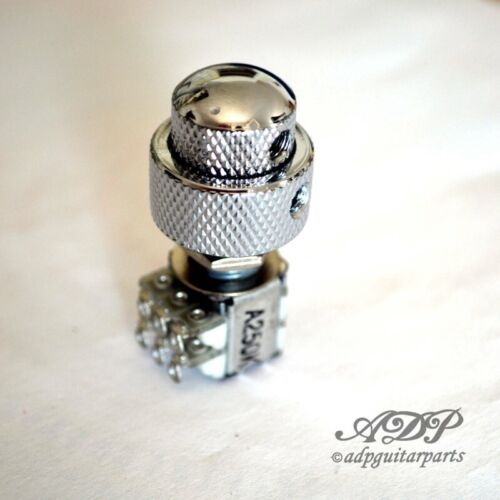

Però, pensandoci, ci sarebbe questo
https://www.ebay.it/itm/125363539874?mk ... 0ad85d4a59
Con questo, senza interruttore, se si ruotano tutti e due i pot in contemporanea si ha l'effetto PPIMV, se invece si gira uno dei due verso massa si sbilancia il PP fino a quando una delle due valvole viene esclusa e si ha l'effetto SE
Non so se in effetti KOC abbia pensato di usare un pot invece di uno switch perché così facendo oltre alla transizione tra PP e SE otteneva anche l'effetto che si ha con una PI sbilanciata che in molti apprezzano per le armoniche

Ciao Franco, il pot come lo hai collegato tu perde la funzione di volume. Hai un lato sempre a cannone.
Noi vogliamo un volume regolabile e poter lavorare PP o SE: collegalo FA BE.
Ciao Franco, in risposta al tuo “come collegarlo?”.
F con A e B con E.
