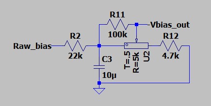

Ciao Franco,
Riguardo il bias, hai 4,3 k 10 k e 3,6 k. Perché non scegliere valori standard? Questi mi sembrano scomodi da utilizzare.
Poi col pot al minimo hai:
3,6 k su 17,9 k = 20% del massimo.
Col pot al massimo hai:
3,6 k su 7,9 k = 46% del massimo.
Considerando -25,2 V come valore di riferimento, regoli da -5 a -11,6 V. Sono alti come valori per un mixed bias.
Inoltre il riferimento di sicurezza del wiper non va mai messo al valore meno negativo, ma a quello più negativo.
Mi sembra più ragionevole un 15-30%, cioé qualcosa tipo:
Gnd - 4,7 k - 5k trimmer - condensatore - 22k.
Magari con un 100k fra wiper e la tensione più negativa.

Sono quasi certo di non aver capito, con 100K lì la tensione negativa passa ???Ripensandoci, metterei il resistore fra il wiper ed il cap .......

Ciao Franco,
non intendevo così, perchè se lo colleghi così hai un ritardo importante fra la posizione del cursore e la lettura del bias, dovuta alla carica del condensatore. Appena riesco ti ridisegno il bias come lo farei io.

Grazie Roberto
Sull'OUT va messo un altro cap ?

Ecco il Layout
Non è completato al 100% e le due Grid Leak per il momento le ho ancora lasciate sulla Board, anche se disconnesse
il resto, comunque, dovrebbe essere come da ultimo schema qui sotto (che riporta anche l'ultima versione del PS del Bias)
