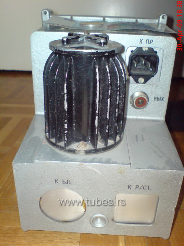

Malgrado possa assomigliarci NON si tratta del cilindro di un motore a scoppio
Solo che questo socket non lo trovi da solo, lo usavano solo in quel trasmettitore (io ne ho visto uno o forse due)
Ho dato un'occhiata veloce, il controllo componenti lo faccio domani
Penso che lo sapessero anche gli ingegneri russiQuello che posso dire in merito alle esperienze avute fino ad ora è che a differenza delle classiche valvole che scegliamo per i finali ( che siano P. P. o S. E.), QUESTE SCALDANO UN BOTTO!
