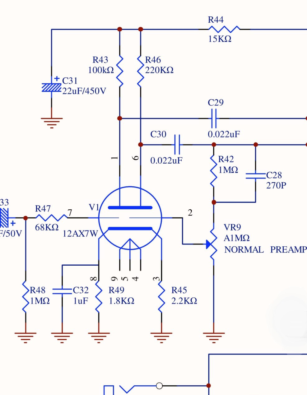

Riguardo allo schema del preamp:
...L'uscita del secondo triodo = cap di disaccoppiamento / cella di filtro / pot di gain che finisce nella griglia segnale dello stesso secondo triodo ?
...L'uscita del quarto triodo = Stesso principio.
...Non è che magari le uscite anodiche dei triodi sono invertite????
Io credo che sarebbe più logico se dall'anodo di V1 - A = cap da 22nF / 1 M+ 270pF / NORMAL PREAMP -------- che va a finire in ingresso della griglia di V1 - B.
Stesso discorso per V2
Messaggi: 9454
Re: mods pre JCA100 (SLO clone)
Messaggio da Kagliostro » 12/06/2023, 22:51
Scusa Domenico
per secondo triodo intendi V1b e per quarto triodo V2b ?
lo chiedo perché non riesco a capire cosa intendi, per me il segnale continua verso lo stadio successivo ??

Kagliostro ha scritto:
12/06/2023, 22:51
Scusa Domenico
Si. Esatto. Guardando da sinistra a destra: VI-A / V1-B / V2-A / V2-B.
Se osservi bene V1-B e V2-B, il segnale in uscita dei triodi va nella griglia degli stessi.
Cioè: l'output va all'input dello stesso triodo.
Messaggi: 9454
Messaggio da Kagliostro » 13/06/2023, 7:56
Allora devi riguardarci meglio, a me non pareva
Messaggi: 9454
Messaggio da Kagliostro » 13/06/2023, 8:53
Svelato il mistero
Semplicemente io guardavo il primo schema postato
mentre Domenico osservava questo
Palesemente in questa versione dello schema i cap di accoppiamento che prendono il segnale dalle placche di V1 sono stati collegati ognuno alla placca del triodo sbagliato, quello su V1a va collegato invece su V1b e viceversa

Messaggio da Kagliostro » 13/06/2023, 10:28
Ho corretto il collegamento alle placche dei due cap
se vedete altre imprecisioni nello schema in pdf ditemelo che cerco di correggere per poi postare una versione nuova del pdf
per adesso, in allegato, le 3 jpg dello schema con la parte riguardante i cap di disaccoppiamento di V1 corretta
