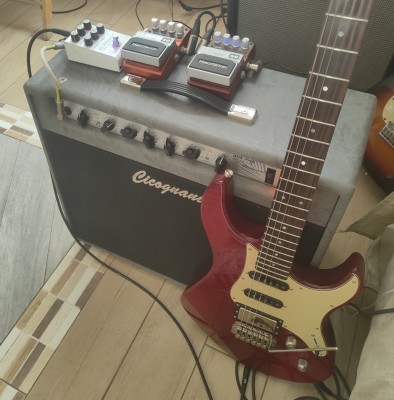

Ciao!
Ampli preso quanto un kg di pane..
Suono stock abbastanza sterile..
Mi aspettavo qualcosa di di più "dolce" ed invece ho un suono con attacco pieno e spigoloso abbastanza duro.
In rete non sono riuscito a trovare alcun schema.
Devo provare a mandare mail a cicognani ancora nn ho avuto tempo
Suggerimenti?

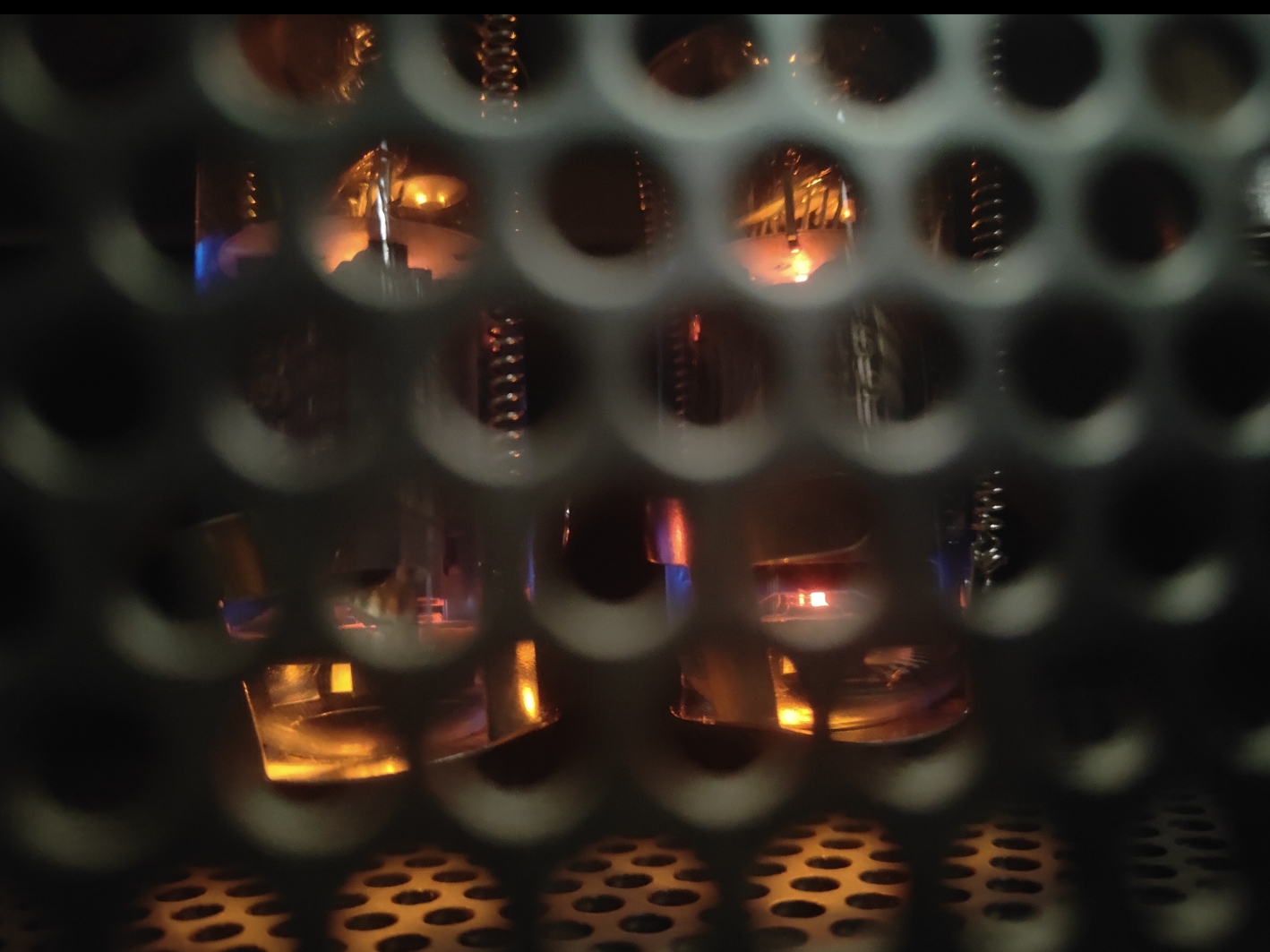

Errata corrige..
Le valvole dovevano essere spompate...
Ho messo dentro delle 6p3S
Un altra storia..
Un altra storia..

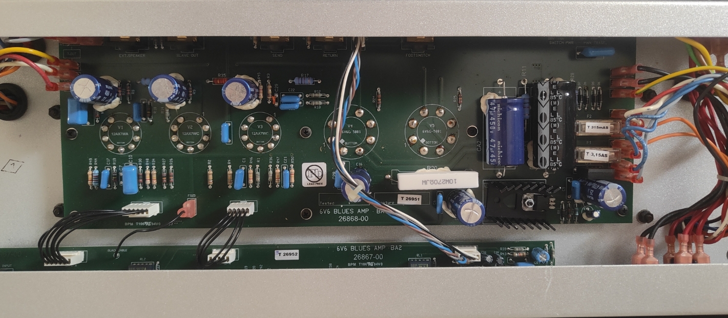

Cicognani ha risposto, dicendo che devo rivolgermi a fbt perché hanno prodotto e commercializzato loro l amp.
Stavo per chiedere chi fosse quel cicognani stampato sulla pcb, ma ho lasciato stare

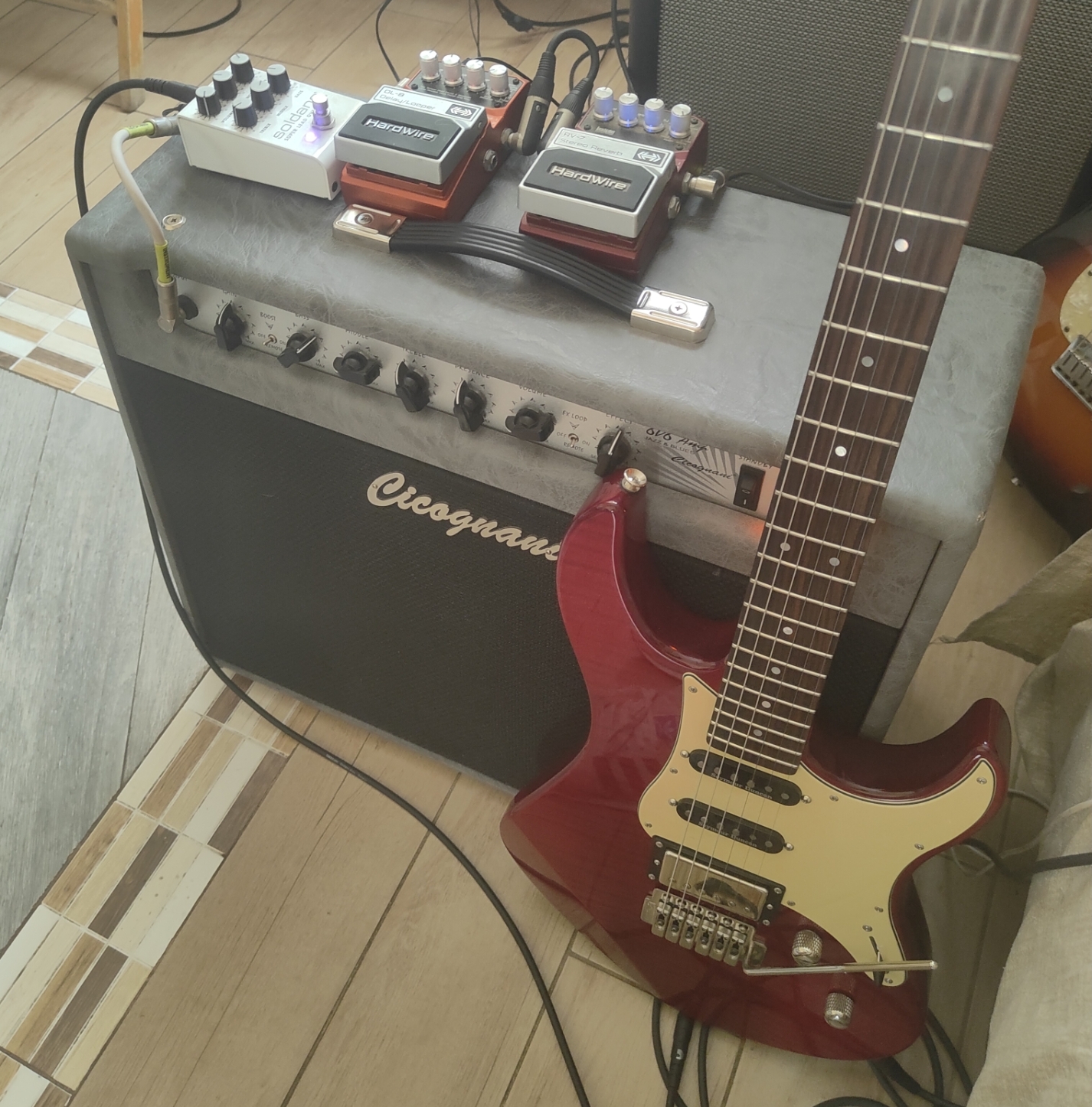

In ogni caso.. Questo è il setup di prova.. E devo dire merita.
Questo invece è il bel colore delle 6p3S bugle boy ( che avevo in Soffitta buttate), dopo un paio di ore di burning in e test
Una aveva dato forfait con un Red plate.
Queste sono ok.
Al prossimo smontaggio posto foto dei trasformatori su cui sono indicati i vari voltaggi
A "naso" dal tipo di materiale, io direi che siamo su una produzione dei primi anni 2000, comunque.
Queste sono ok.
