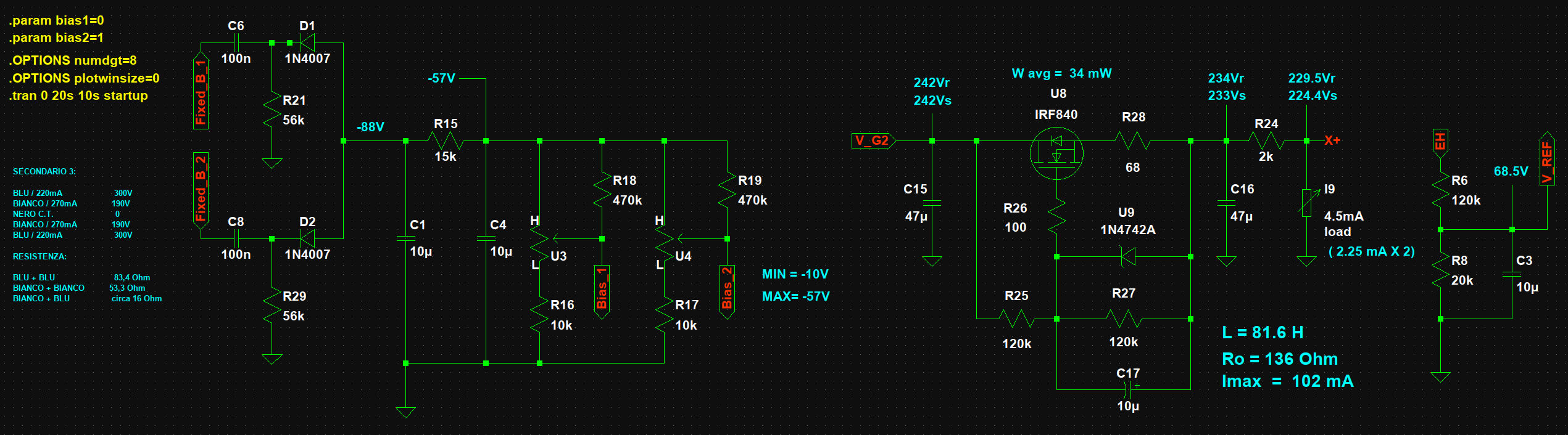

Continuiamo con le modifiche purtroppo necessarie.
Dopo vari smanettamenti con il preamp, l'assorbimento in corrente di quest'ultimo è cambiato parecchio! Ora il preamp da solo assorbe ben 35mA.
Già da prima non ero soddisfatto dei vari drop di tensione del T.A. dovuti al fatto che non avevo previsto di mettere un gyrator sull'anodica e non avevo calcolato bene la reale caduta di tensione dopo il primo filtro, sono giunto alla situazione attuale:
Posto gli schemi con 2 tipi di misure diverse per far notare lo "sfallo" della simulazione rispetto alle misure testate realmente sul banco di prova:
Vs = VOlts Simulati
Vr = Volts Reali Testati
Inutile dire che di quanto abbiamo discusso sul thread del "trumble" mi ha aiutato parecchio a studiare e mettere in pratica questa soluzione!

Il mosfet dedicato al gyrator dell'anodica non è realmente in IRF840.
E' un STP10N60M2 che può sopportare almeno 600v, mentre il precedente si ferma a 500V.
Nelle simulazioni, LTspice, non tiene conto della massima tensione del mosfet. Ho preferito simulare con questo rispetto all'altro perche non avevo modelli attendibili. Inoltre so ( dalle precedenti misure prese quando le cose erano diverse da ora ) che quel modello è molto fedele ai risultati testati realmente.

Messaggio da Kagliostro » 17/09/2023, 21:19
La prossima volta metti prima assieme tutte le Board che ti servono e quando sai che ingombro hanno disegni lo chassis con le dimensioni che sai che servono, problema risolto
Visto che hai quel dissipatore messo in quel modo, invece di una ventola (che ha i suoi problemi) potresti vedere per una cella Peltier tra chassis e dissipatore (solo che non so con che tensioni e correnti le si trovi in giro)

Messaggio da Dom » 17/09/2023, 21:29
... Beh, neanch'io lo so. Ma da come vedo e sento con il termometro, il dissipatore e il telaio fanno tanto in questo modo.
Riguardo ai disegni, Franco... Non so se ti ricordi, ma li avevo studiati al millimetro.
Il problema sono state le varie modifiche che sono venute fuori in corso d'opera!
.... La prima fra tutte: l'alimentazione corretta delle GU50 a 12.6v anzichè a 6.3v!
Quello mi ha fatto dannare abbastanza.
.... Mettici pure i gyrator non previsti, il fixed bias non previsto, la dissipazione termica adeguata.... Eccoci arrivati al traguardo.
Purtroppo certe cose le puoi prevedere fino ad un certo punto. Solo quando le sviluppi realmente ti rendi conto degli effettivi problemi. Tanto ne è stato, infatti.
