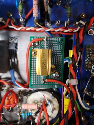

Messaggio da Kagliostro » 19/09/2023, 16:22
Stavo dimenticando
Non mi pare che questo montaggio sia il massimo per quanto riguarda la dissipazione
la res andrebbe sullo chassis non su una basetta le la separa da una possibile via di fuga del calore emesso
la res andrebbe sullo chassis non su una basetta le la separa da una possibile via di fuga del calore emesso....
La resistenza è stata volutamente messa in quel modo perchè ho dovuto fare delle prove per valutare gli scambi di calore.
Di sicuro non è il suo posizionamento definitivo.
Mettendo il dissipatore sopra ho avuto modo di constatare che le cose vanno molto meglio... ma solo fino ad un'ora di utilizzo!
Il motivo di ciò è stato scoperto tramite delle prove fatte lasciando in funzione ( anodica e filamenti ) solo le valvole finali.
Le GU50 emanano un calore davvero impressionante. Di sicuro gli zoccoli sul quale le inseriamo provvedono a trasportare il calore direttamente sul telaio, in quanto l'alluminio che è direttamente a contatto con il vetro, trasmette il calore sul metallo a cui è ancorato.
I classici zoccoli octal che usiamo per le classiche valvole finali, presumo che minimizzino molto questo effetto. In parte perchè le basi delle valvole sono in bachelite e non in vetro che va a diretto contatto con la ceramica.
Come se non bastasse, il dissipatore messo davanti a loro, viene "irradiato" dal calore eccessivo.
E' come se ci fosse un vero termosifone davanti ad esso.
Questo fa si che i mosfet che sono ancorati direttamente sotto il dissipatore, vengano riscaldati ulteriormente da una seconda fonte di calore che si somma a quella che dissipano. Ci vuole solo più tempo, ma il risultato è che il dissipatore arriva alla bellezza di 55 gradi in aria aperta dopo 2 ore.
Se ci metto anche la resistenza che da sola dissipa 8.4W...
Sto lavorando per alzare gli zoccoli dal telaio e minimizzare il contatto termico che ha la ceramica e la base in alluminio con il telaio. Cercherò di farlo con dei distanziali e delle rondelle di teflon che sono riuscito a procurarmi.
In più prevedo di mettere una o 2 ventole ultrasilenziose sulla griglia di areazione posteriore.

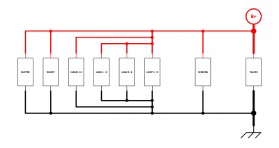

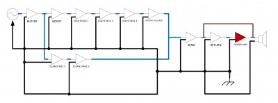

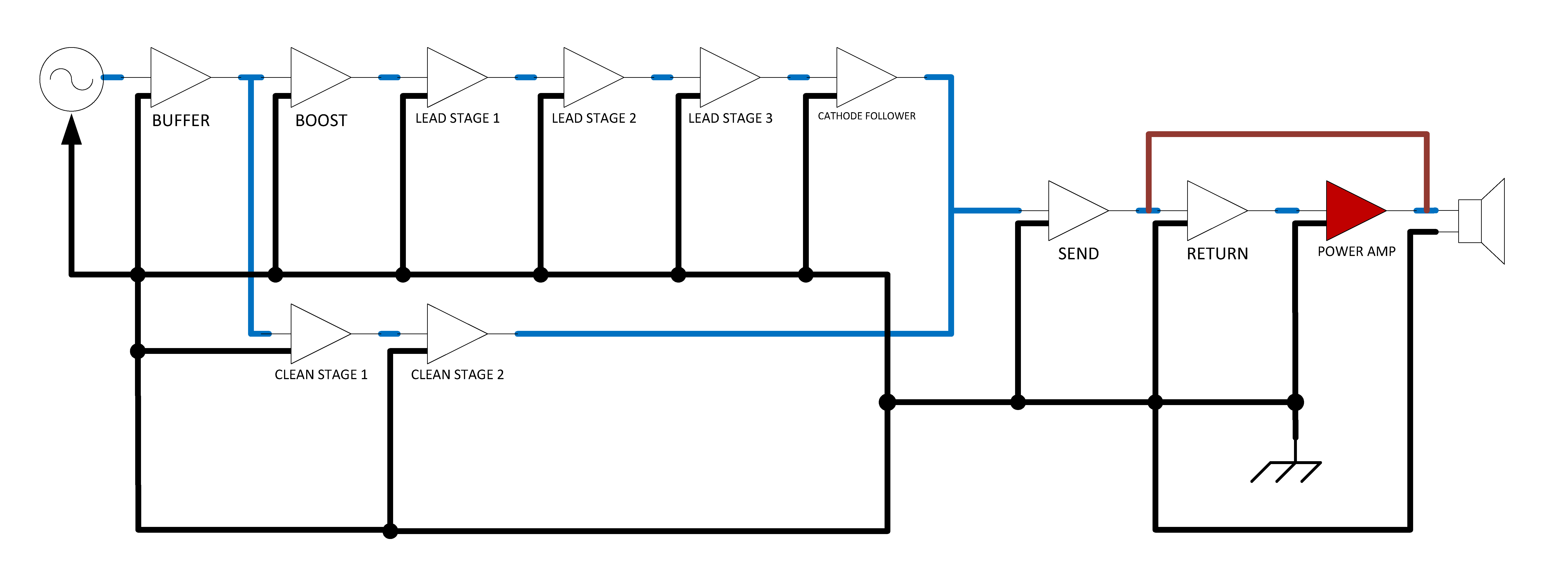

Vi aggiorno con le ultimi riscontri effettuati dopo molteplici prove di comparazione riguardo alle masse.
Sono riuscito ad azzittire mano a mano tutti gli hum e le ronze che mi hanno perseguitato fin dall'inizio del progetto, ma un bassissimo hum è sempre presente anche con i master volume a zero e il mute switch inserito. é davvero molto basso, ma c'è!
Dopo tutte le prove e le modifiche di componenti fisici che ho fatto, penso proprio che non posso andare oltre e che quell'hum sia una causa della ristretta vicinanza dei componenti.
Dico questo perchè sulle masse ho davvero sperimentato TUTTO ciò che conoscevo. Compresi piani di massa completamente differenti l'uno dall'altro!
L'alimentazione è buona ora. Anche in questo frangente ho provato davvero di tutto e ho sentito ad orecchio i miglioramenti e le differenze.
Quindi, assodato ciò, volevo rendervi partecipi del sistema che ho trovato MIGLIORE per gestire le masse di tutto il circuito.
Mi farebbe piacere avere la vostra opinione in merito.
Tempo fa avevo abbozzato la mia idea a riguardo, ma non ho avuto riscontri.
Ora la ho proprio messa in pratica e devo dire che funziona molto bene:
Partiamo dal percorso del segnale. Abbiamo un buffer all'inizio di tutto che è il cuore del progetto.
Esso DEVE poter mandare il segnale ad entrambi i preamp e allo stesso tempo deve permettere l'inserimento di effetti in modo seriale.
Quindi deve esssere considerato quasi come un'entità a se. Di conseguenza le masse non devono andare in CASCATA tramite il classico buss.
Stessa cosa per il LOOP FX che per come è progettato DEVE essere considerato come secondo star ground.

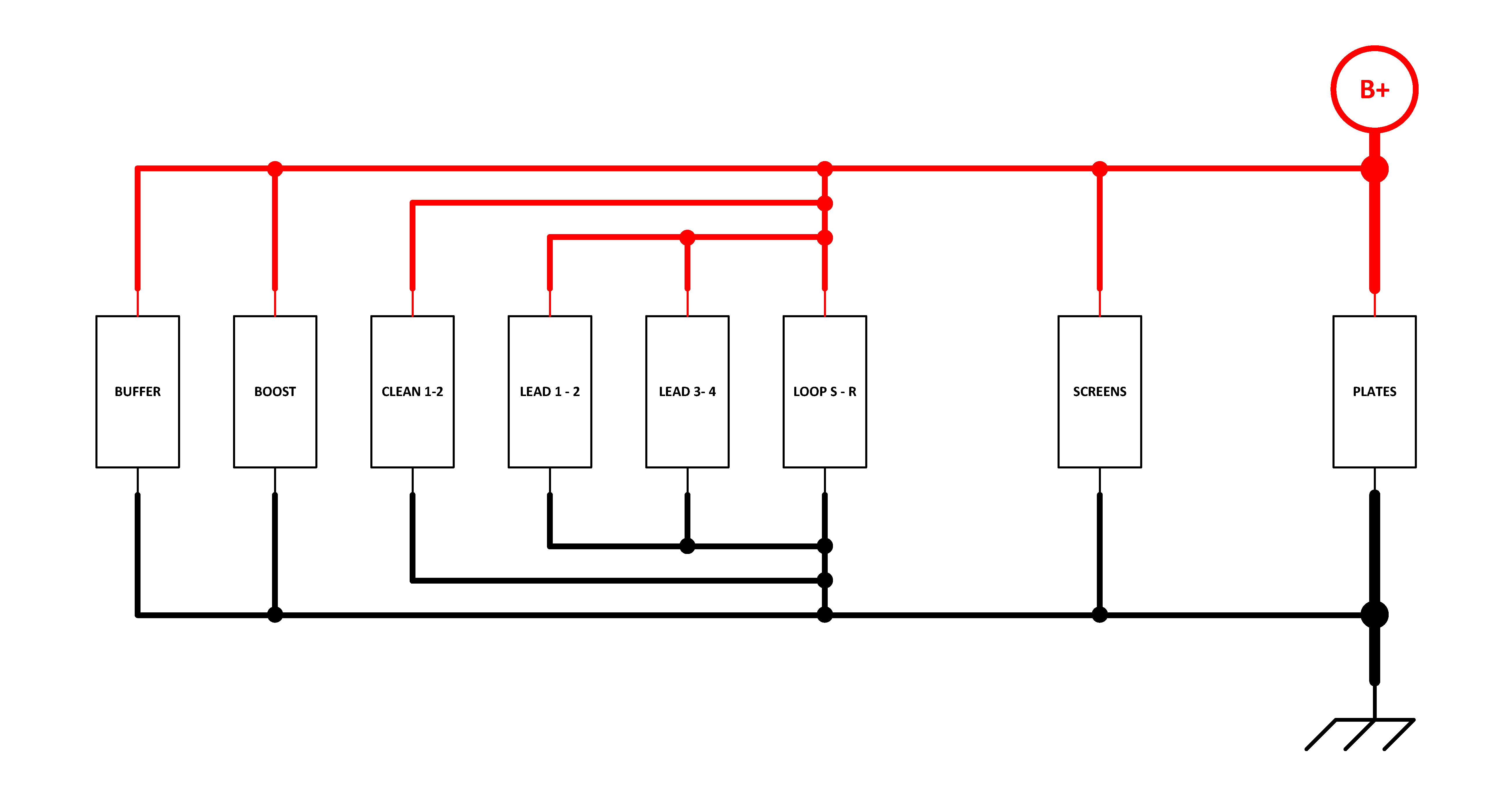

Il secondo prospetto fa capire meglio anche la simmetria dell'alimentazione:
Dal punto di vista "elettrico" mi sembra molto meglio il tutto.
In più posso dire di aver notato un netto miglioramento facendo sfogare la tutta la massa ( sempre in un unico e solo punto ) il più vicino possibile al primo cap di filtro anzichè far arrivare tutto al jack di input. I "white paper" del sito di Aiken mi hanno fatto capire molte cose.
I jack "send" del buffer DEVONO avere la massa presa dal catodo del buffer. I 2 Return devono avere le masse dei rispettivi stadi del lead e del clean.
I JACK DI RETURN NON DEVONO AVERE LA MASSA CONNESSA ai JACK DEI SEND.
Tutti gli schermi dei cavi del segnale ora vanno a finire SOLO ED ESCLUSIVAMENTE su punti che hanno contatto con il telaio.
Nessun cavo schermato ha la calza connessa sulle masse del circuito.

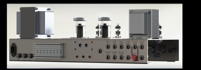

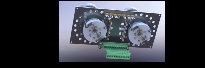

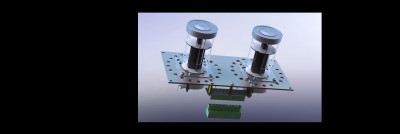

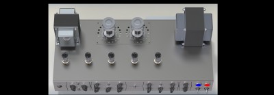

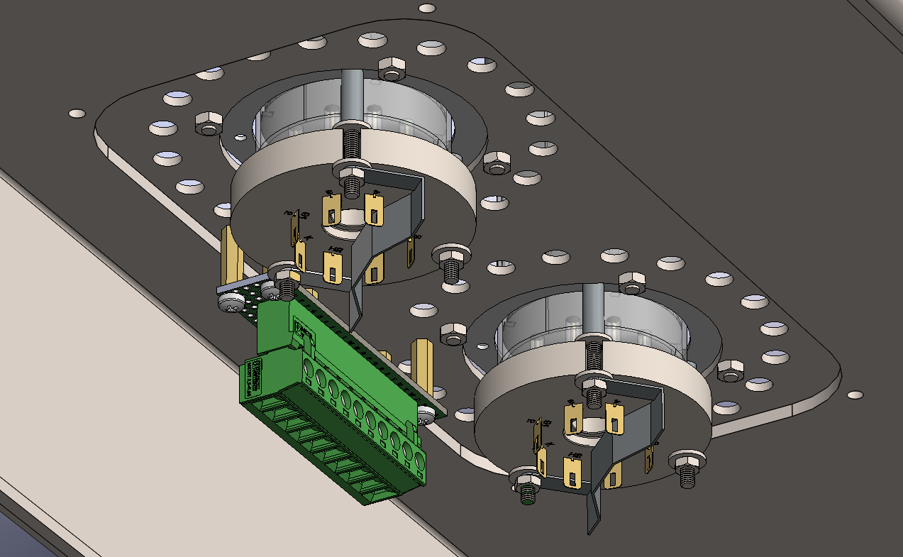

Torno sul thread con qualche idea per il nuovo telaio che mi sta venendo in mente di fare.
...Si parlava tempo fa di provare a provare a "intercambiare" gruppi di valvole finali da un telaio.
A me sarebbe venuto in mente questo sistema e molto probabilmente lo proverò a fare realmente:
Ci sarebbe molto di cui parlare, ma ora purtroppo ho i minuti contati. Spero vi piaccia l'idea.

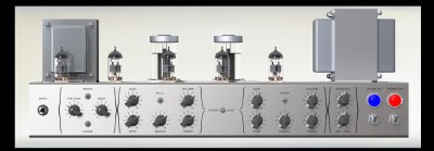

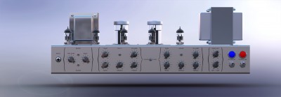

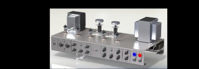

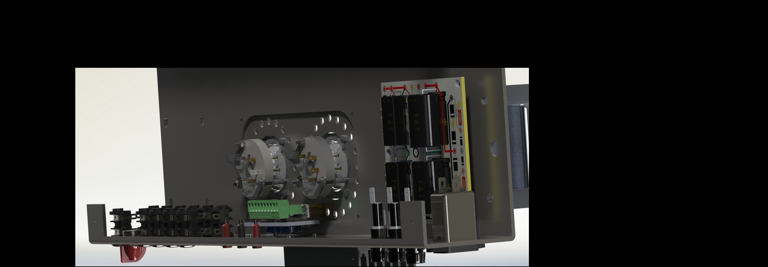

Messaggio da Dom » 09/05/2024, 20:31
Ragazzi, mi date una vostra opinione sul:
- Design del pannello frontale ( quale secondo voi è meglio )
- Layout dei componenti
Messaggi: 2063
Messaggio da Dom » 09/05/2024, 20:32
Messaggi: 10019
Messaggio da Kagliostro » 09/05/2024, 22:04
Ciao Domenico
Io sto zitto :ang:
p.s.: Comunque il primo :ops:
