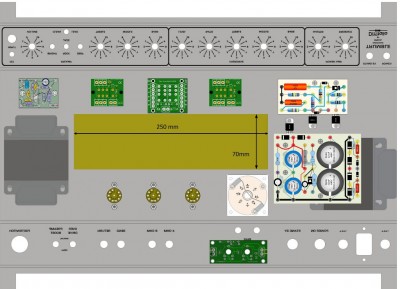

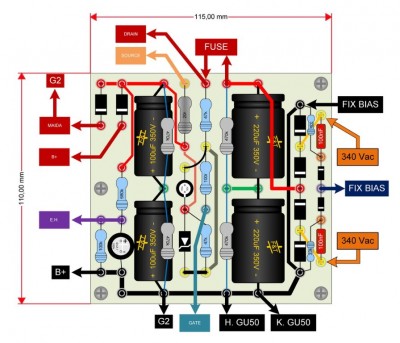

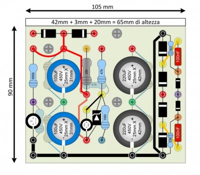

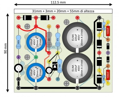

Parlando con Franco si ipotizzava un possibile impiego di cap radiali per ridurre le dimensioni della board.
Io ne ho fatte 2 con cap che ho a disposizione ( quindi in dimensioni reali ) così da poter stimare anche l'altezza totale.
Considerando che gli ancoraggi sarebbero distanziali da 20mm per la board:
Messaggi: 1929
Re: Dumble SE con GU50 (???)
Messaggio da Dom » 18/05/2024, 19:02

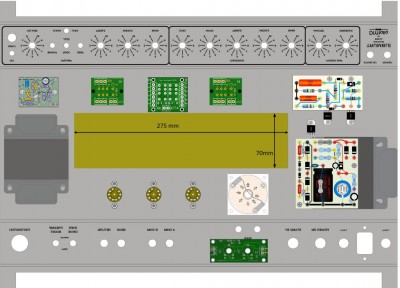

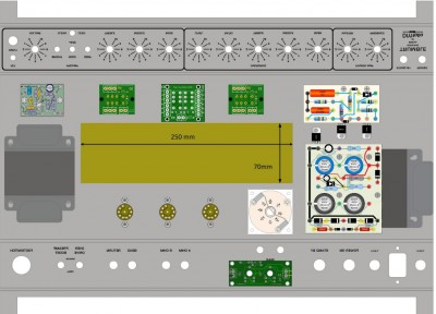

Tenendo conto del telaio che è 60mm di altezza, la board più consona sarebbe quella alta 55mm.
Ma ho messo anche l'altra nel caso si voglia considerare l'ipotesi di alzare di più il telaio:
Il posizionamento delle board è voluto in quel modo per non far sbattere i componenti del pannello posteriore contro i cap.
Ricordiamoci che stiamo in 2d e non in 3d.
Riguardo al possibile impiego di questi NTC, quanto sono affidabili Robi?

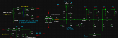

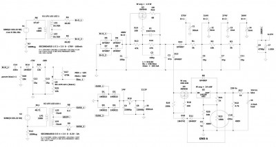

Siamo arrivati quì come ipotesi:
Ma riflettendo sul cap dopo il gyrator, credo che non serva metterne 2 in serie da 100uF per ottenerne 50uF.
Dopo il gyrator non dovremmo avere nessun problema di inrush current ne picchi di tensione superiori alla tensione massima del singolo cap.
Quindi anche la board del psu posso ridisegnarla meglio in modo da risparmiare spazio. Confermate?
In base a ciò che ci hai consigliato tu, se non ho capito male, dovremmo considerare almeno ( ipotesi ) 330 mA come corrente di picco ( 2 o 3 volte superiore alla corrente massima che serve al circuito ) e una tensione di circa 400V. La R25 dovrebbe essere di circa 1,2k?
Se è corretto noi dovremmo scegliere una NTC che abbia la sua resistenza massima a freddo ( con una temperatura di circa 25° ) di almeno 1,2k / 1,5k
Potrebbe essere?

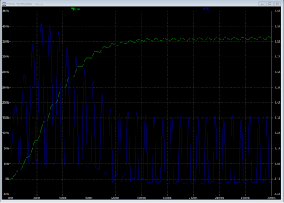

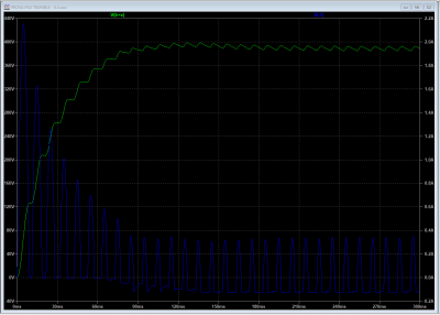

Faccio delle prove ipotizzando che il componente equivalente che ho trovato per ltspice ( NTCLE100E3152BOA ) sia corretto come dimensionamento.
Vediamo prima la corrente di picco sul primo cap di filtro e la tensione appena si accende il circuito:
SENZA la NTC
CON la NTC

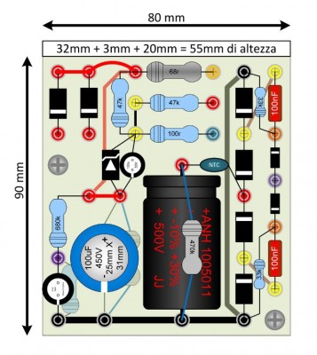

RIguardo alla board del PSU con l'ausilio di una NTC e di soli 2 cap di filtro:
...Tra poco non ci sta spazio neanche per le viti! Più di così non credo posso fare.
Alcuni elementi stanno sotto la board. Si riconoscono dalla trasparenza elevata.
Nel layout globale guadagniamo parecchio:

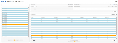

Sarebbe un'ottima cosa. Ma per ora sto ancora cercando di farmi i conti con il calcolatore per scegliere il corretto componente da simulare.
Per semplicità, rimaniamo un'attimo solo sull'anodica:
Nella guida del calcolatore ci sono essenzialmente 3 parametri da trovare.
1 la minima resistenza. Che suppongo sia la resistenza massima che deve avere l'NTC a freddo.
2 La "corrente di stazionamento". Che suppongo debba essere la corrente massima che vogliamo sia presente nel nostro PSU.
3 L'energia totale espressa in J
Per il punto 1 il calcolatore ci chiede di inserire come dati: la tensione e la massima corrente di picco che deve scorrere nel circuito.
Nel nostro caso e seguendo quello che ci ha spiegato Robi qualche post fa, noi dovremmo mettere almeno 3 volte la corrente massima stimata.
Quindi presumo sia 100mA X 3 = 300mA. La tensione dovrebbe essere 400V come dato da inserire.
Quindi avremmo come primo dato 1.885 Ohm.
La resistenza a freddo ( con una temperatura ambientale di 25° ) del componente dovremmo trovarla di circa 1,8 Ohm / 2 Ohm.
Sul calcolo del secondo parametro, c'è qualcosa che non mi torna:
Abbiamo bisogno di immettere il wattaggio, la tensione e l'efficienza teorica.
Io ho pensato di mettere 20 W ( 18W per la finale + 2W per tutto il resto tipo triodi e relays ), 400V come tensione e 80% di efficienza ( 0,8 ).
La "STEADY STATE CURRENT" mi viene calcolata come 40mA. :hummm_1: :????: Siamo sicuri?
Sul calcolo del terzo parametro, ci chiede di mettere i volts di picco ( 400 X 1.414 = 565.6V ) e la capacità del primo ( presumo ) cap di filtro.
Quindi 100uF. L'energia sarebbe di 16J.
Quindi i parametri per trovare una NTC adeguata sarebbero: 1.8 Ohm / 40mA ( corrente di stazionamento ) / 16J
Può essere così Robi?
