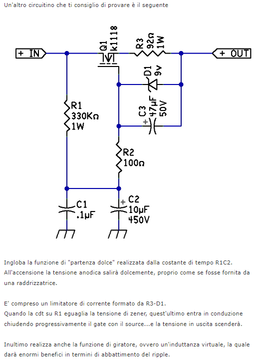

Come dicevo a Domenico su Whatsapp ecco lo schema di un Gyrator con aggiunta la funzione di Soft Start
credo potremmo modificare quello previsto da Domenico in modo da rendere anche quello ad avvio slow
basta trovare dove sistemare il cap che deve caricarsi prima di raggiungere la tensione per il gate del Mosfet
Che per noi, partendo da questo
potrebbe forse essere questo
Gyrator con Soft Start.jpg (8.15 KiB) Visto 2823 volte
al limite, se serve, si può aggiungere un resistore tra il positivo del cap da 10uF ed il collegamento al catodo del diodo Zener con la res da 100R

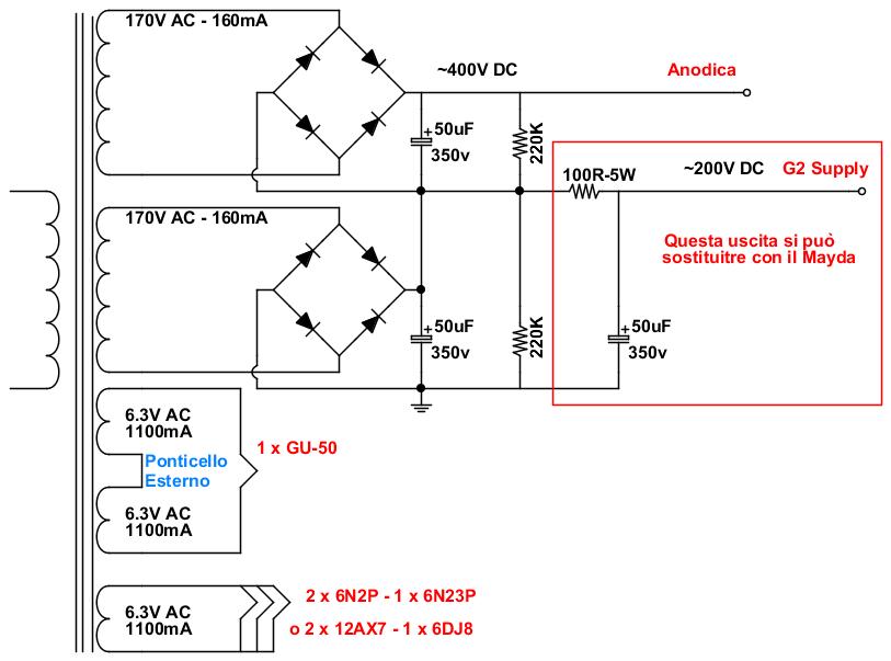

Per quanto riguarda le cose da portare sul nuovo thread io metterei queste
2 x 0 - 160V @ 160mA
3 x 0 - 6.3V @ 1100mA
Per i due elettrolitici in uscita dai due ponti, vista la configurazione, credo che già da 350V potrebbero andare
Credo che con questo sistema si potrebbero usare cap con tensioni più basse (se & o)
Se invece dell'uscita a diretta 200V si vuol usare il Mayda ovviamente lo si collega come previsto da Domenico, dopo il Gyrator
Discorso BIAS va bene la proposta di Domenico di farlo a doppia semionda prelevando la tensione dai due rami dell'anodica con cap e diodi ?
Con i filamenti, che si fa ? Si va di DC o di AC ?
Voi aggiungete quelle che ritenete siano utili ed alla fine decidiamo cosa "esportare" nel nuovo thread condensato
Per quanto mi piaccia la soluzione da te proposta per il PSU stile Hiwatt, credo che possiamo semplificare tutto e andare tranquillamente con i cap da 450V senza rischi. L'impiego del "MAIDA" vuole essere una soluzione per utilizzare un T.A. con un secondario solo dedicato all'anodica; dal quale si porta un ramo al Maida che tara e stabilizza la tensione per la griglia.
Se utilizziamo un T.A. con 2 secondari nel modo in cui suggerisci tu, non serve più il Maida. Ci mettiamo un secondo Gyrator dedicato. Ma hai cmq qualche condensatore in più rispetto al possibile impiego di un T.A. con secondario singolo.
Proviamo a considerare un nuovo punto di lavoro con tensione più bassa e impedenza minore del O.T. e vediamo come può andare.
Anche a me piacerebbe l'idea di poter utilizzare dei cap singoli da 450V massimi.
Riguardo all'impiego di 3 secondari per i filamenti, credo sia il top!
