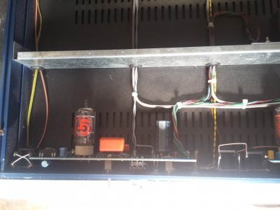

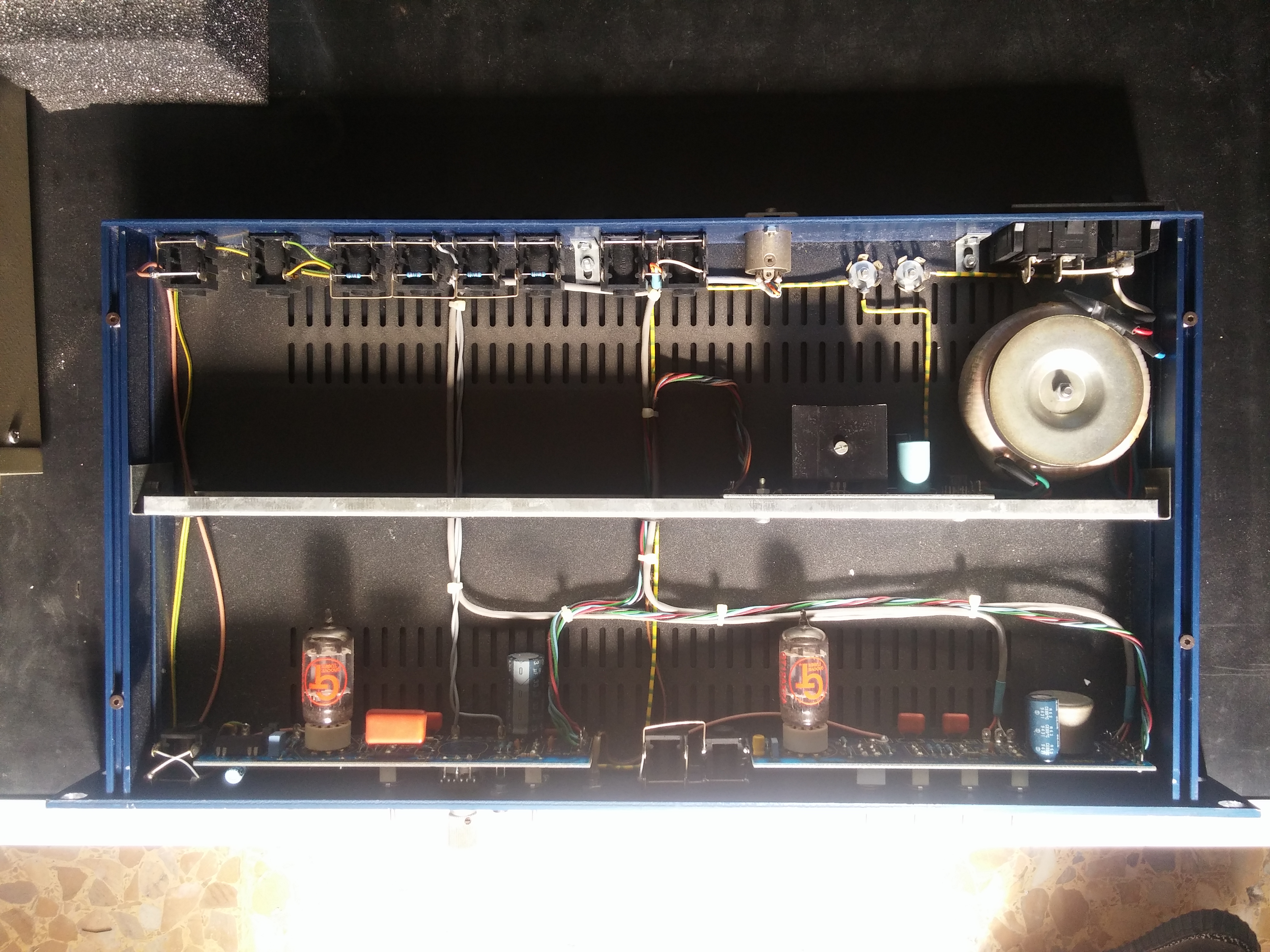

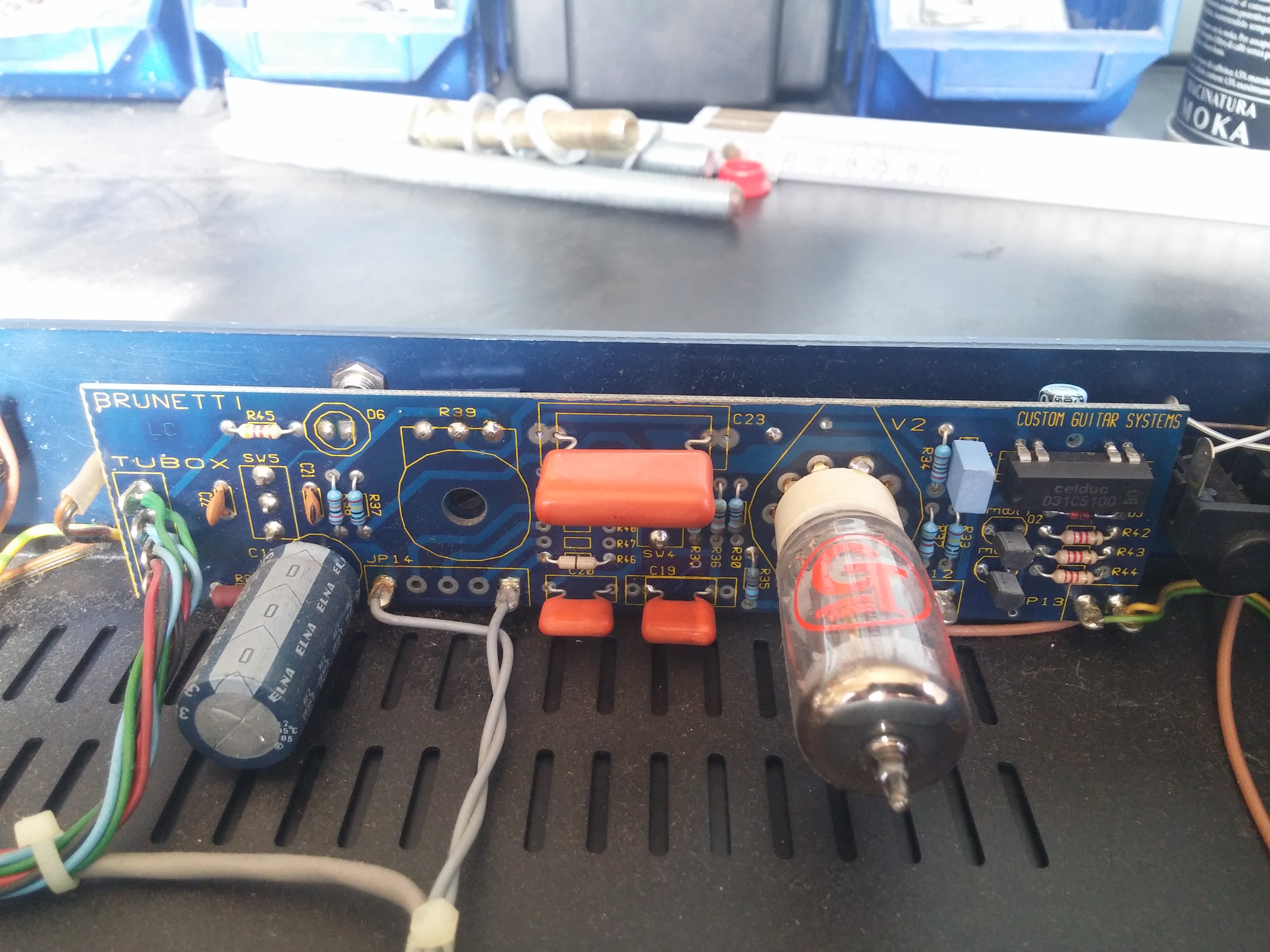

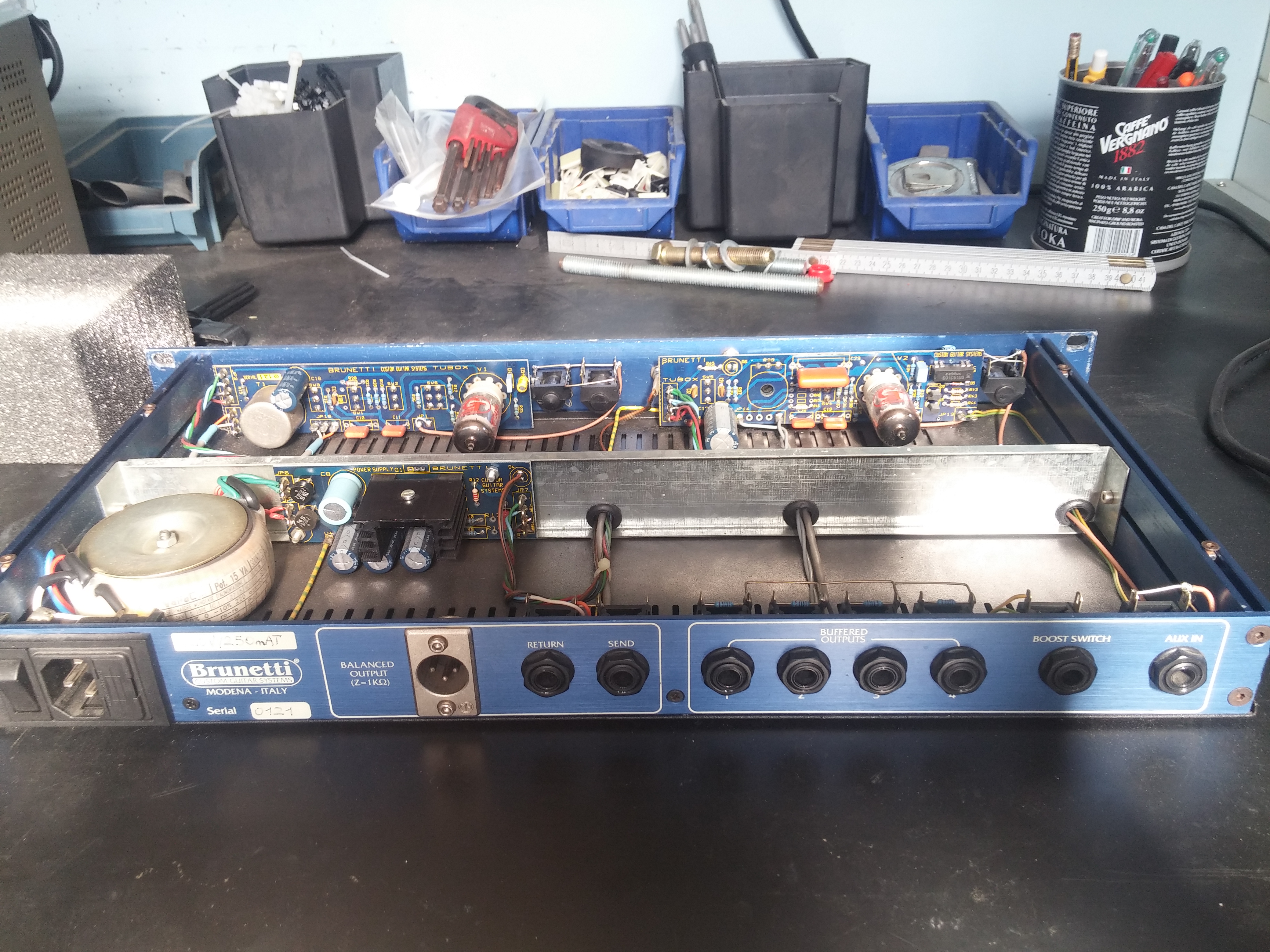

Sono il felice possessore di questo gioiellino che sono riuscito a trovare ad un prezzo davvero stracciato.
Ce lo ho già da qualche annetto e mi sono sempre ripromesso di modificarlo per alcune mie fisse.
Intanto vi posto qualche foto:

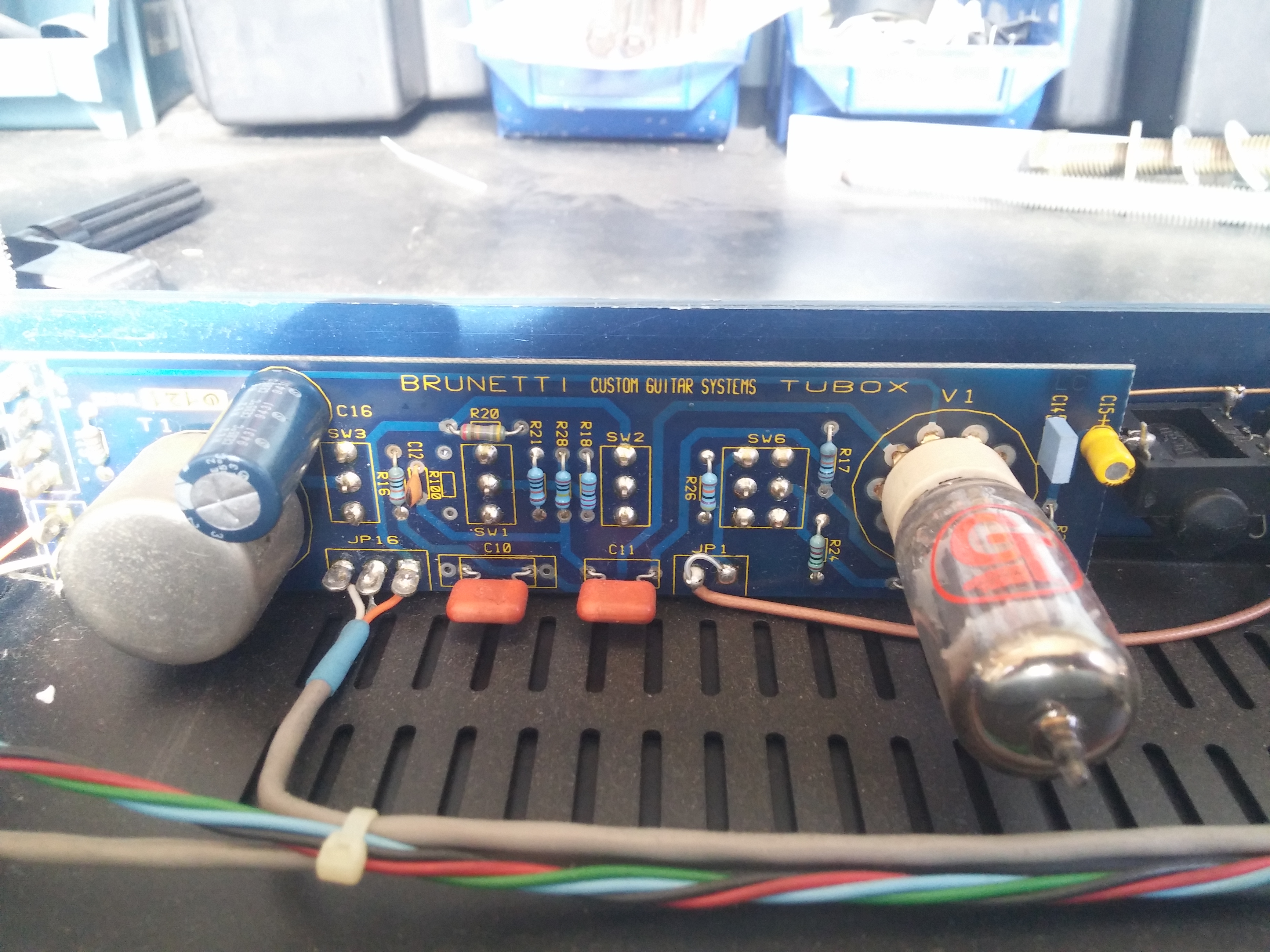

Messaggi: 2063
Re: BRUNETTI TUBOX
Messaggio da Dom » 18/06/2024, 20:12

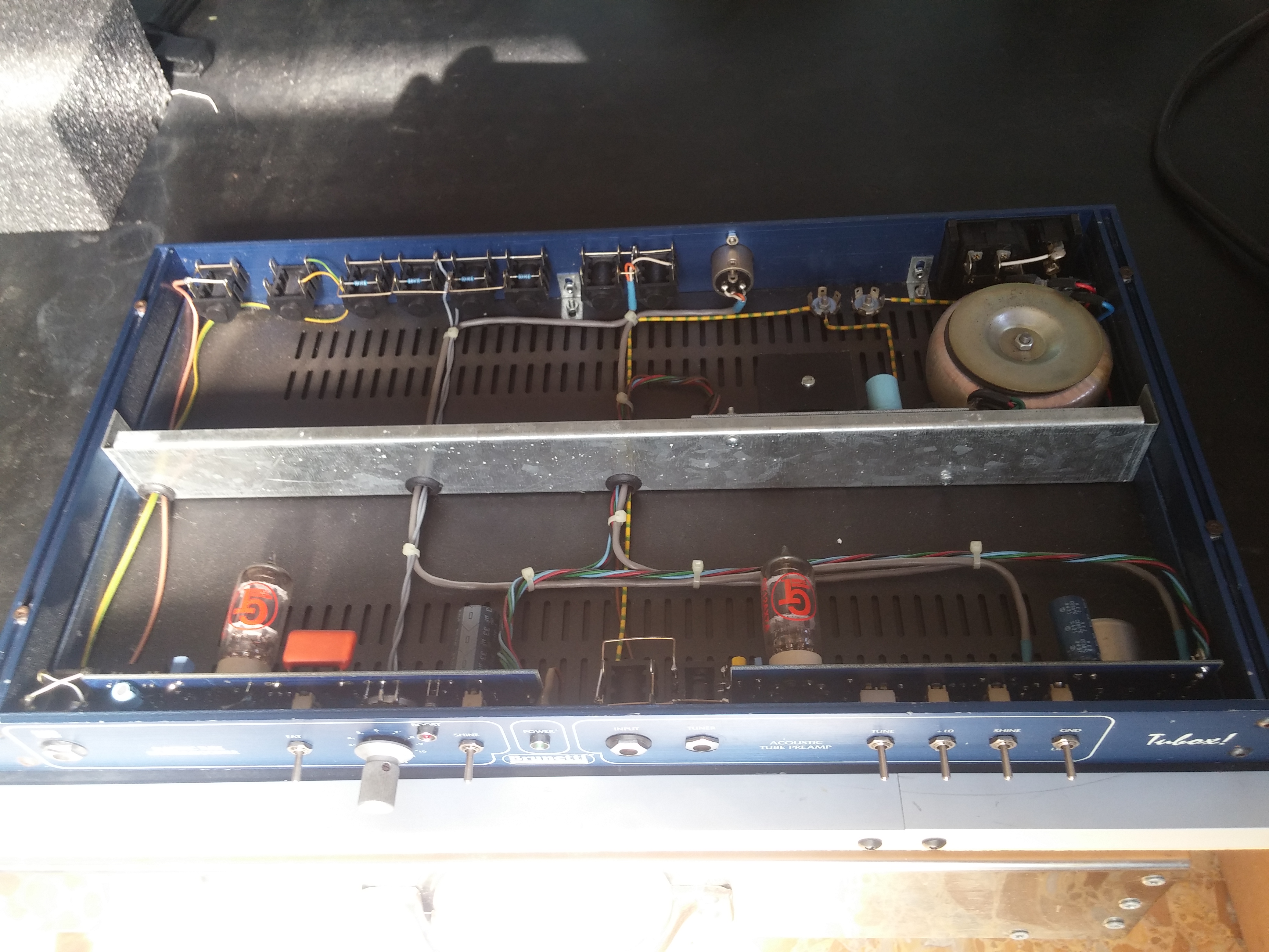

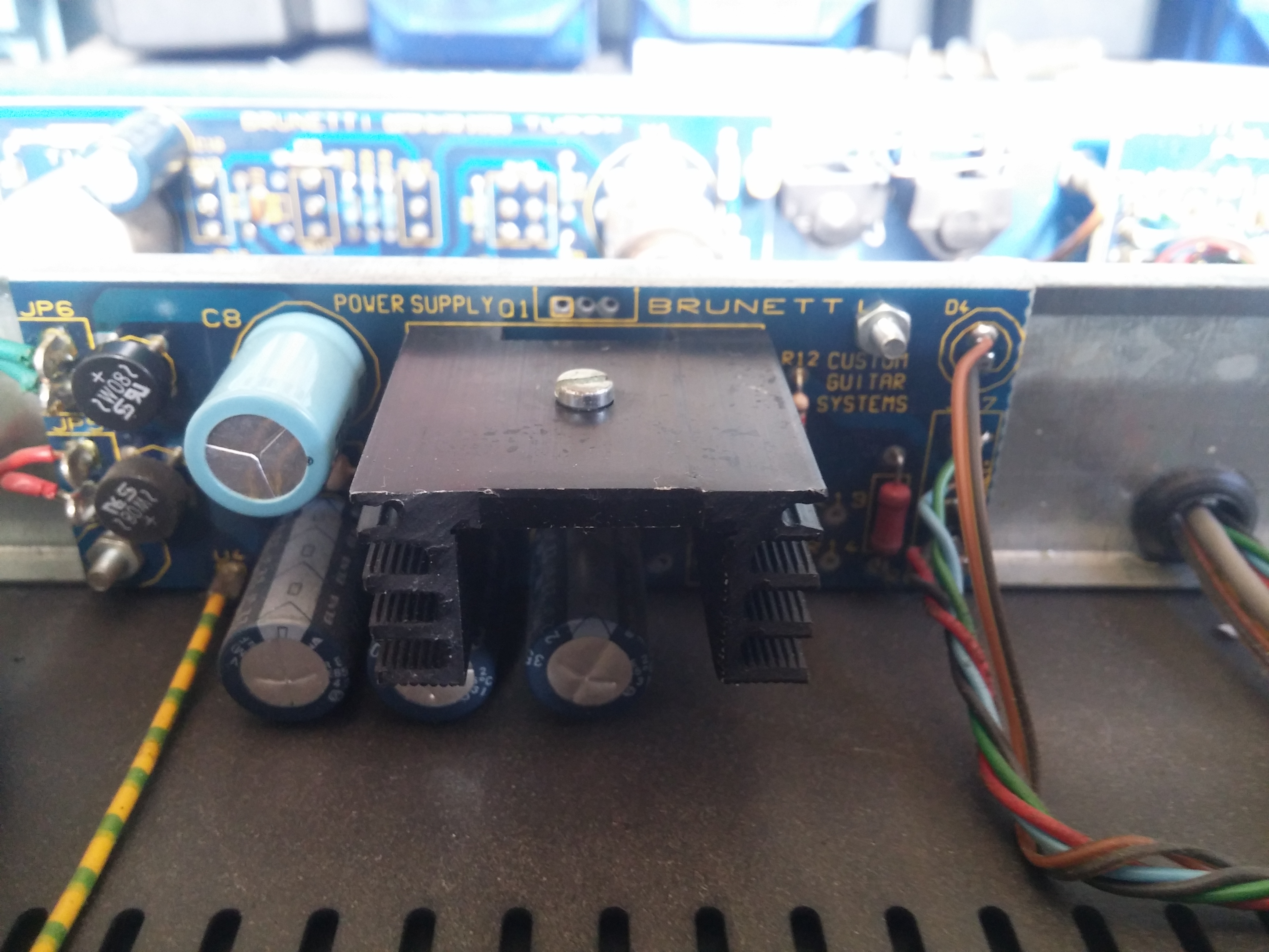

...Da notare il cablaggio perfetto, la schermatura tra preamp ed alimentazione, ed i controlli praticamente attaccati alle board.
Proprio come piace a me! Segnale vicinissimo ai controlli senza cavi lunghi.
Mi piacerebbe fare 2 cose in particolare.

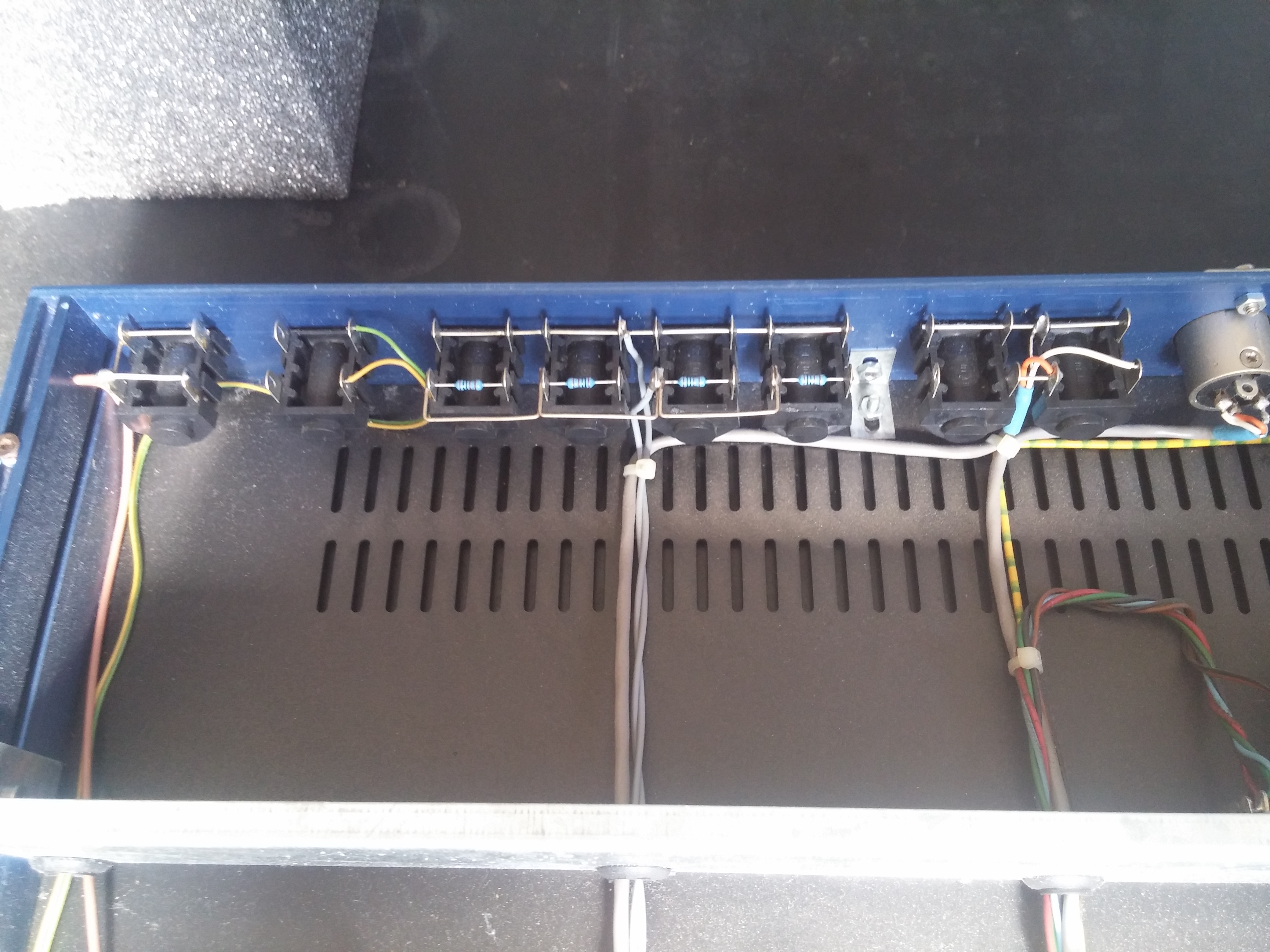

1 - dotarlo di 4 trasformatori per ogni uscita bufferata in modo che non ci siano loop di massa se le attacchi tutte.
2 - Tagliare le basse frequenze dal primo stadio cambiando probabilmente il primo cap di disaccoppamento.
Il circuito dedicato all'acustica, non voglio assolutamente toccarlo. E' bellissimo!
Non è che tante volte qualcuno è a conoscenza del tipo di trasformatore dedicato all'uscita XLR ?
Se avete info a riguardo fatemi sapere per favore.

Kagliostro ha scritto:
18/06/2024, 20:10
Bello, cos'è ?
A vederlo così sembra simile ad un Alembic FB2

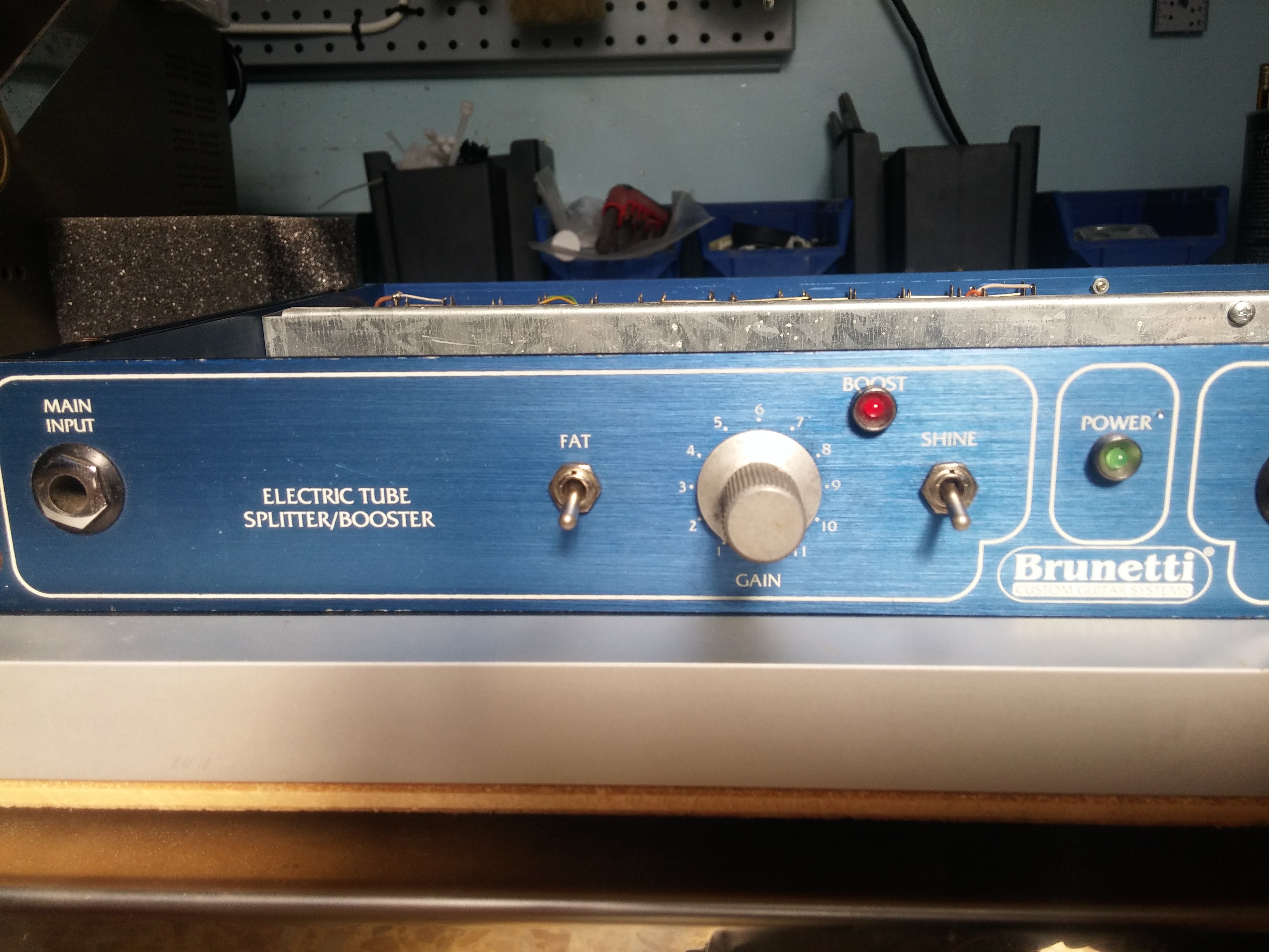

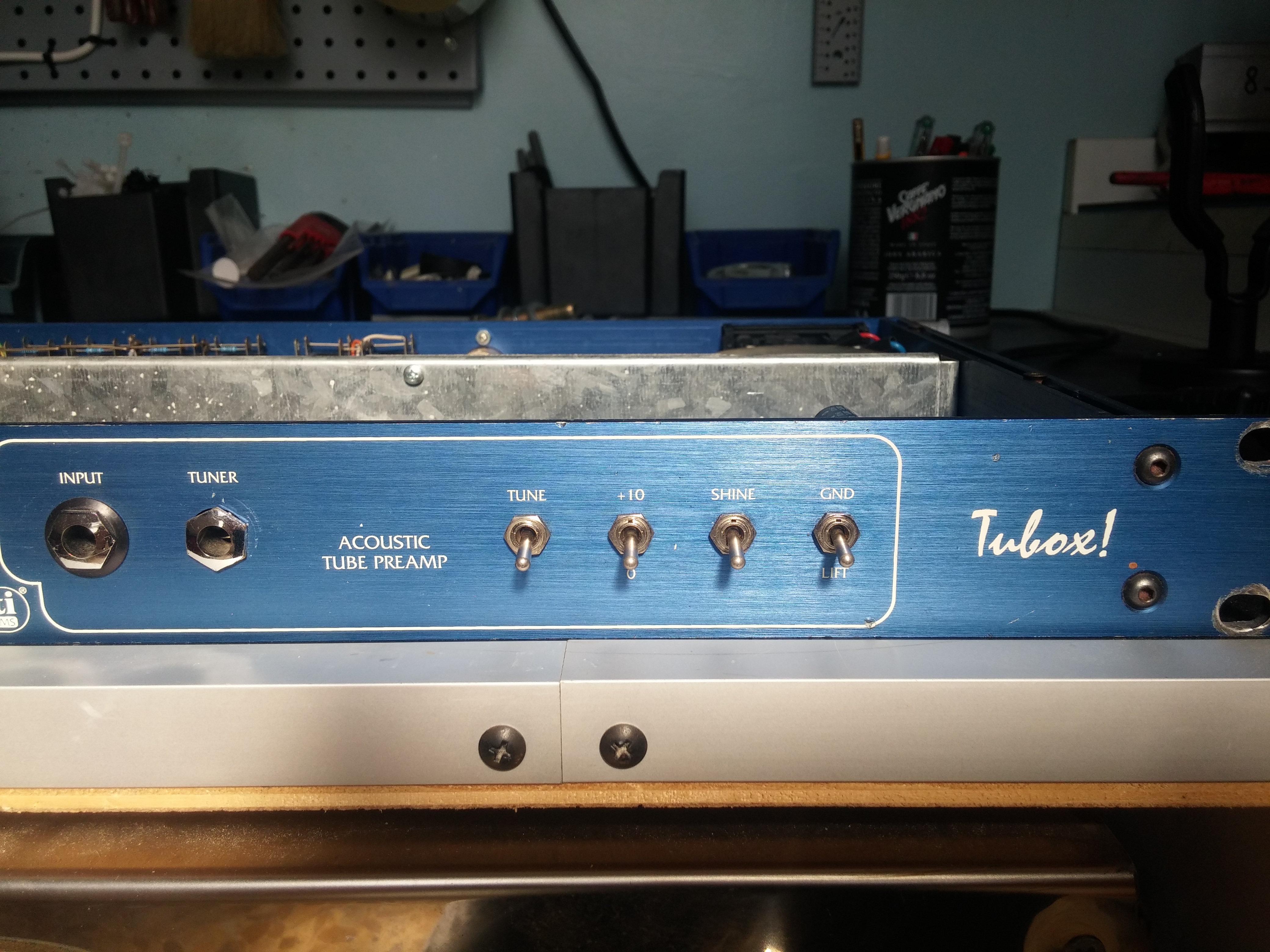

E' un Buffer / Splitter con 4 uscite da una parte e dall'altra hai un preamplificatore per acustica.
Volendo, con una sola chitarra, prendi un'uscita dallo splitter ed entri nel preamp per l'acustica. Da li te ne vai ad un finale.
Mentre ti colleghi ad una testata valvolare con un altra uscita dallo splitter.

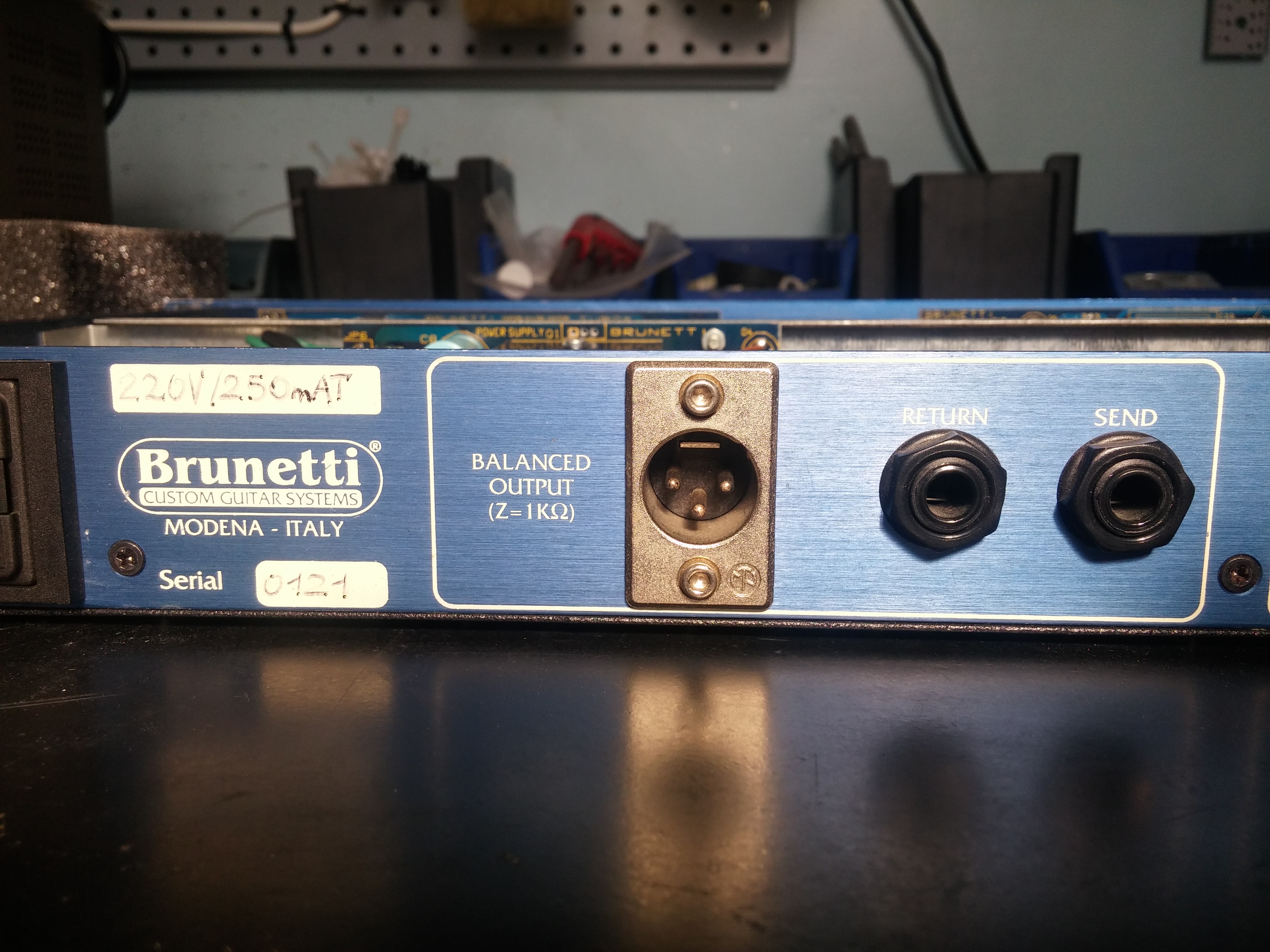

Mi pare che Tube Town abbia un trasformatore per quell'uso
Forse questo ?
https://www.tubetown.net/ttstore/en/aud ... r-110.html
e questa è la sua PCB
https://www.tubetown.net/ttstore/en/tt- ... black.html
Anche Musikding ha qualcosa
https://www.musikding.de/Signal-Transformer
Se cerchi "Trasformatore Audio" anche RS ha qualcosa
Hai uno schema ?

Messaggio da Dom » 18/06/2024, 21:46
Magari. Buio completo.
Di trafo per xlr ne trovi a bizzeffe. Mi piacerebbe capire che trafo é quello per studiarci sopra.
L'idea di metterci dei trafo di isolamento per ogni uscita mi piace molto! Anche se ci spendo qualcosina, mi piacerebbe dotarlo di questa cosa.
....é questo bambinello che mi ha portato a sperimentare il buffer / booster valvolare. Mi ha aperto lui la strada.

cavolo che bella chicca che hai!
Bisognerebbe capire meglio lo schema del buffer per poter rispondere, in quanto possono esserci diverse possibilità.

Beh, credo anch'io che avere lo schema sia di molto aiuto, purtroppo non posso fare il reverse engineering a distanza, l' avrei fatto più che volentieri
Per fortuna le due PCB sembrano essere abbastanza "leggibili"
