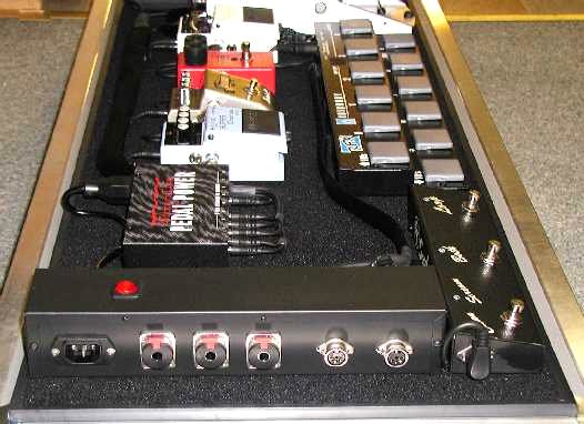

ragazzi, ora che ho finito anche il PT80, voglio sistemare per bene la pedaliera.
diciamo che la base è già fatta e ho intenzione di tenerla buona.
E' una tavola di legno, con il velcro, piedini antiscivolo e bordata di profilo di alluminio, con due maniglie per il trasporto. E fin qui ci siamo.
I pedali sono: un buffer (che sicuramente cambierò), un pedale del volume proel, un crybaby, un eq 6 bande mxr (quelli blu, modificato con true bypass), un fuzz (il multi face), un overcatdrive, un mxr distortion plus moddato e il PT80.
In più c'è un ab box che uso per mandare il segnale all'accordatore.
Molto probabilmente fra poco arriverà anche un TS9.
Bene, per alimentare il tutto, ho per ora, un 1spot, e un altro alimentatore solo per il wha.
La mia idea era di creare una specie di scatola di derivazione, dove mettere dentro gli alimentatori, il buffer, e dove fare arrivare-partire tutti i cavi..
una roba del genere insomma..
ovviamente, il contenitore sarà diviso in scompartimenti per evitare sgradevoli campi ed interferenze.
ora, secondo voi, può essere una buona idea??
Cosa posso fare per migliorarla?
Ho sentito dire che per evitare i loop di massa, bisogna mettere a massa l'alimentazione di un solo pedale, e per gli altri alimentarli con cavi dai quali è stata scollegata la massa..?
avete consigli di questo genere??
Per la scatola, avevo pensato di costruirla io, in alluminio o acciaio verniciato.
Forse sarebbe da farla bella grande, e usarla come secondo piano per i pedali, mettendoci del velcro sopra..
:hummm_1:
ogni consiglio è ben accetto..
cosa ne pensate??

la massa collegala solo al primo pedale della catena, ai restanti penserà il cavo del segnale a distribuire la massa!  :yrock:
