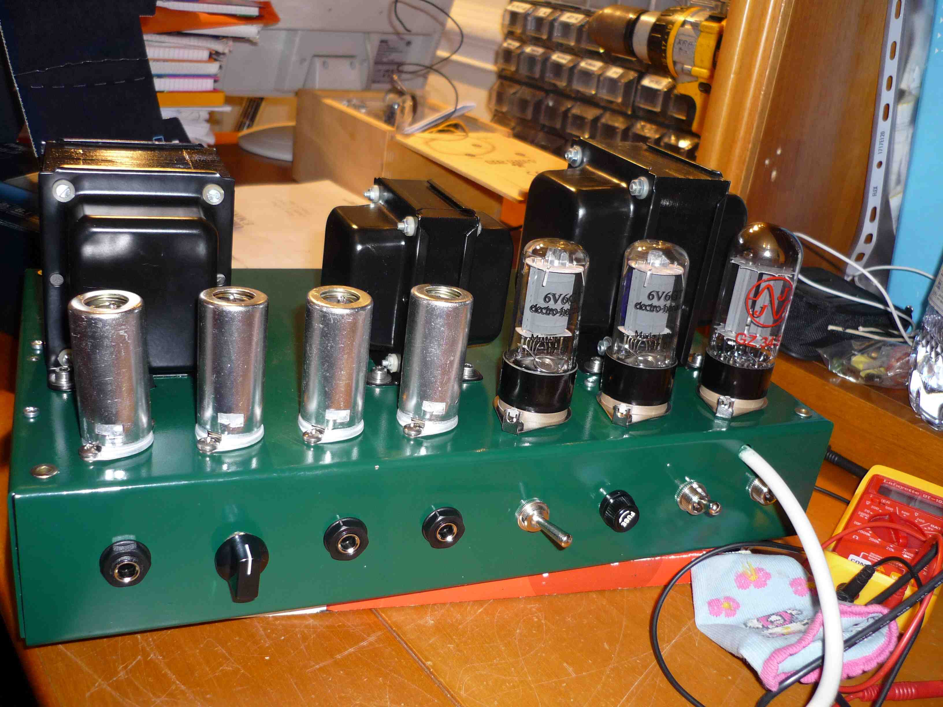

Qualche foto dell'ampli col nuovo layout.. silenziosissimo!  :dance_1:
A giorni dovrei finire il cabinet. Alla fine ho deciso di farlo 1x12" perchè il cono da 10" non mi piace, suona solo sulle medio alte e non ha pressione, e anche se l'ho provato solo "volante" (senza cassa) mi basta a capire che non va bene.
Mi pare ordinato ora!  :king:
