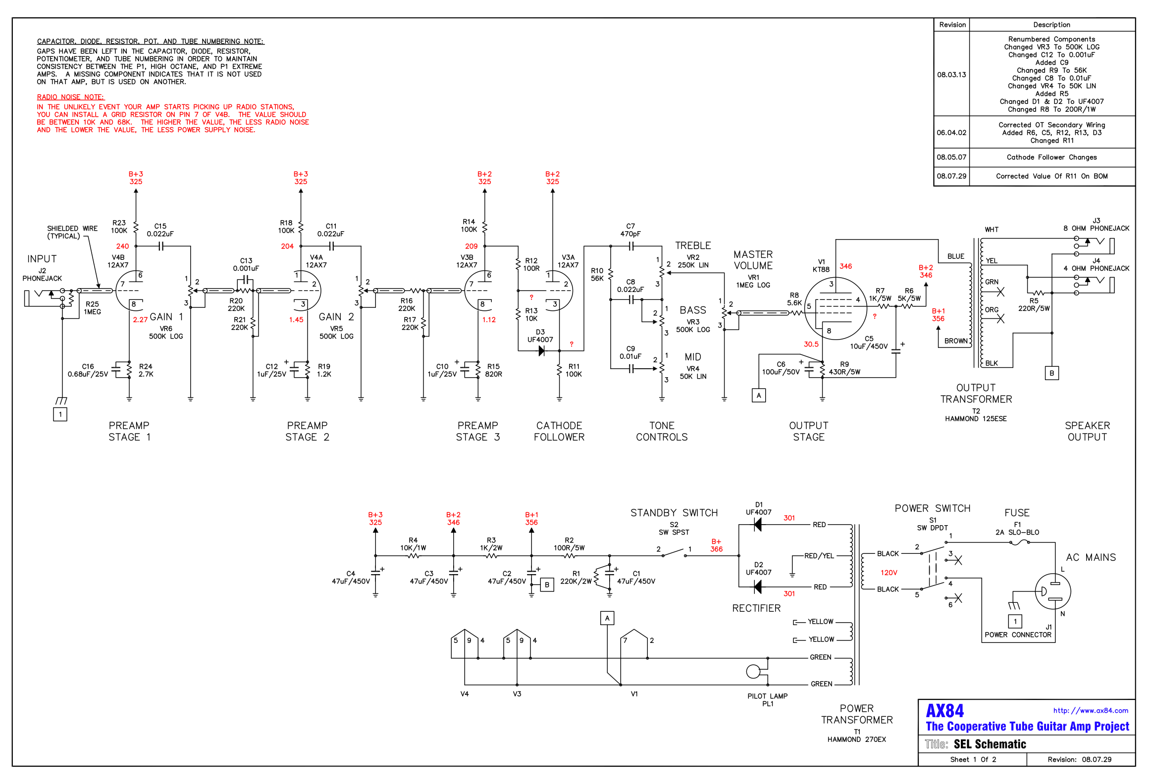

Salve, ho appena terminato la realizzazione del SEL, progetto di ax84.com.
L'ampli ha un bel suono, ma un po' troppo pieno sui medi e un pelo vuoto sui bassi...
Quindi mi piacerebbe sapere come fare per aggiungere uno switch di mid scoop, un bass boost e un bright switch...Un link e' piu' che sufficiente, ma per chi volesse darmi una mano lo schema e' allegato nel post.

Togli C10 ed ottieni subito più bassi ed un suono meno sparato.
Poi puoi optare per un'equalizzatore alla fender (sebbene su un'impedenza di ingresso più bassa) per avere più scoop sui medi e più bassi.
Il bright lo metti semplicemente sul master volume, fra i 120 ed i 240pf dovrebbe andar bene, ma fai scegliere il tuo orecchio.
