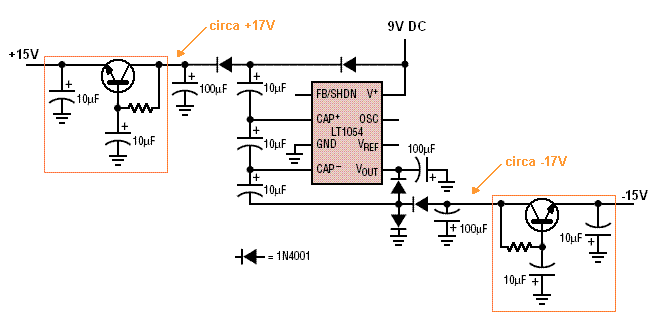

grazie mille Alex..posso sempre contare su di te!  :yrock:
quindi tutto quello che mi serve per stabilizzare è un transistor di quel tipo, una resistenza (da 4.7k deduco) e il solito condensatore da 10uf.. Ora mi chiedo, come scelgo la tensione desiderata? ci vuole forse un ulteriore zener come quello che stabilizza a 5.6V?

Se non ricordo male c'era il trucco di mettere lo zener alla base del transistor per alzare la tensione di stabilizzazione, col catodo a massa.
In sostanza la tensione zener si somma a quella stabilizzata dal transistor, così hai una maggiore tensione in uscita.
A questo link maggiori info:
http://www.febat.com/Elettronica/Elettr ... fissa.html

ecco uno schema che ho fatto prendendo dal datasheet del LT1054 il circuito esempio "bipolar supply doubler", e aggiungendo alle estremità (nei riquadri arancioni) la stabilizzazione.. Ora resta da capire il valore da dare a quelle resistenze per ottenere 15V e se il tutto funzionerà  :face_green:
