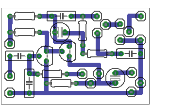

Ecco la mia prima pcb ditemi come sto andando!

guarda io mi intendo poco di PCB, ne ho realizzate un paio,
comunque mi sembra un buon lavoro
io avrei solo tentato di fare occupare al circuito un spazio il più quadrato possibile (mi riferisco all'angolo in alto a destra)
se ruoti di 90° antiorari il componente più a destra dovresti riuscire facilmente in questo intento
poi tieni conto che se hai bisogno di più spazio nella scatola questa scheda si può comprimere ancora
ciao!!!

si si è solo una base sono fissato che devo farlo stare nello spazio più piccolo possibile

che ne dici di questa (in allegato)?
dovrebbe essere 3.9cm x 2.5cm
ma i componenti a tre poli rettangolari cosa sono potenziometri? io li ho messi come pin singoli, però li ho raggruppati a tre a tre più o meno come era nel tuo layout
un consiglio: quando sei in modalità Board, ogni tanto quando sposti i componenti sulla board schiaccia il pulsante "ratsnest" che è quella croce coi 5 puntini verdi, di fianco ai comandi per l'autorouting

Guarda ora uso Fidocad che è intuitivo per le piste ho evitato di farle diagonali perchè come dice il mio prof sono anti estetiche XD
cmq sia ho messo a 3 pin col singolo del trimmer in modo tale che nel montaggio si capisca il centrale XD
è la mia prima ^^
Poi ho messo tutto a massa verso il meno della batteria! non so se sia la cosa migliore però E ben isolato almeno ^^ grazie per la risposta vediamo cosa ne pensano gli altri...cmq
Vedrò di metterlo nel piu piccolo spazio possibile magari questo forum lo prenderà in considerazione...

Ciao!
bhà a me non sembrano aniestetiche, e se vedi QUALSIASI sbroglio fatto bene le piste diagonali non mancano... cmq son gusti!
per eagle, veramente credo che con mezza giornata riesci ad impararlo alla perfezione, è un programma semplice efficacie e perfetto per il mio punto di vista.. facci un pnsierino, ciaociao!
??Checco91 ha scritto: per le piste ho evitato di farle diagonali perchè come dice il mio prof sono anti estetiche XD

niente diagonali? no problem! vedi un po' se questa va bene al tuo prof:
ah!: mi raccomando di controllare bene che le dimensioni dei componenti siano quelle giuste; io ho preso componenti che più o meno sono grossi come quelli che hai usato tu, ma magari i condensatori occupano più spazio.. occhio che dopo non ci stanno i componenti reali!

non è per il mio prof l'ho fatta per vedere di fare qualkosa per il forum e il sito ^^
Adesso finisco il Big Muff russian e posto ^^ e mi dite se va bene per essere usato!

beh allora è un'altra cosa!
cerca solo di mettere i piedini dei transistor allineati, di modo che quando vai a saldare gli zoccolini non devi romperli in tre pezzi ma metti una stringa unica da tre pin
e poi verifica molto bene la dimensione reale dei componenti; anzi è meglio lasciare un po' di spazio in più attorno soprattutto ai condensatori di modo che uno poi non si ritrovi impiccato con gli spazi se ha preso cond. un po' più grandi di quelli che hai previsto tu

...dimenticavo:
prevedi anche di mettere 2 o 3 fori per il fissaggio della pcb all'enclosure (io non le fisso, ma così accontenti tutti)
