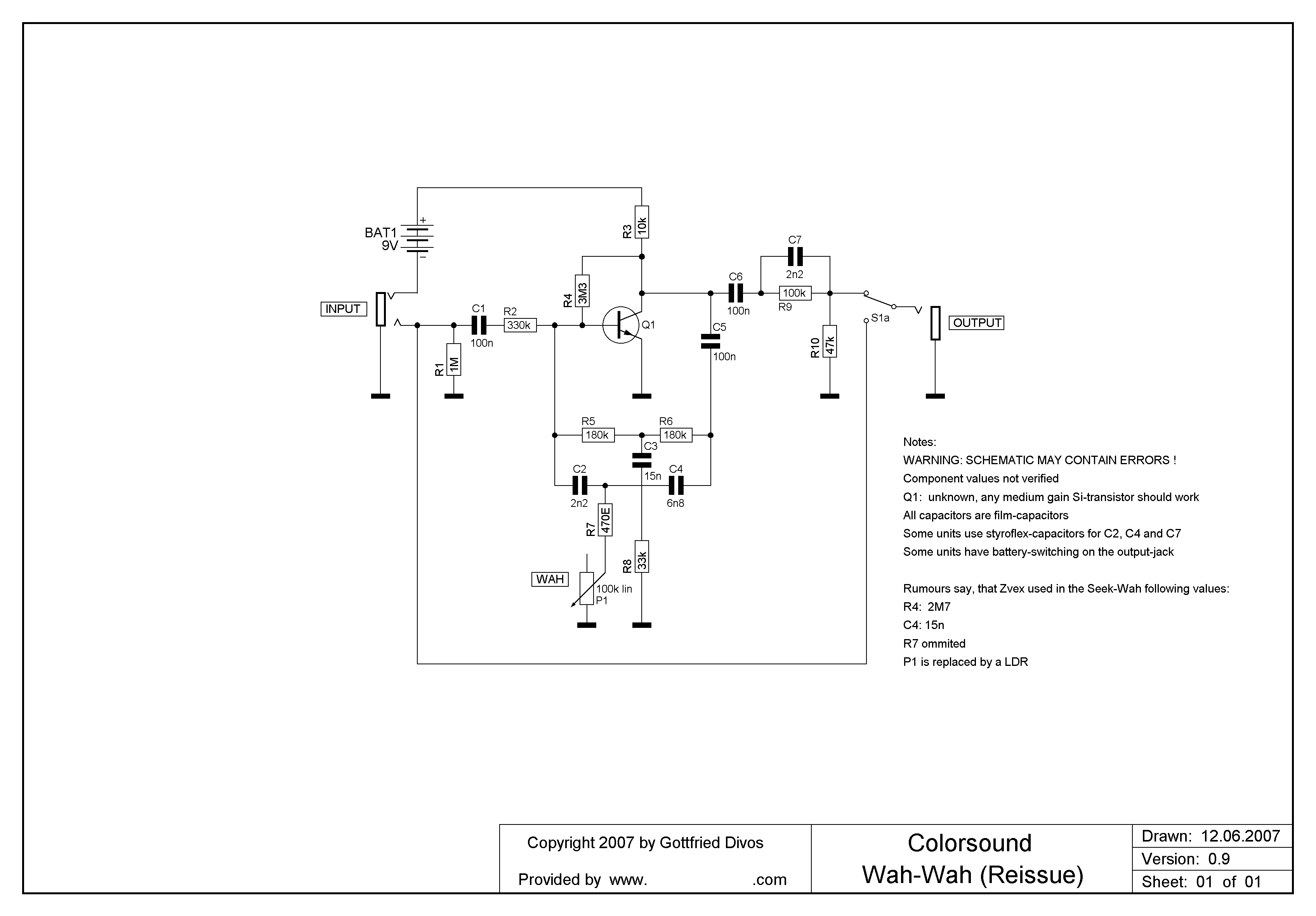

salve a tutti è da pochissimo che mi sono iscritto alla comunity per cercare di capirci un pò più di effetti e come sono fatti,e appunto per fare un pò di pratica con un pedaluccio da 4 soldi vorrei chiedervi se è possibile e sopratutto come posso intervenire sul suddetto pedale e cioè un wha-wha della bespeco,il suo nome commerciale è weeper se può aiutarvi a capire meglio di cosa parlo,il pedale in questione funge anche da pedale volume staccando l'alimentazione o semplicemente spegnendolo con lo switc.il pedale dire che è scandaloso è poco,quindi visto che comunqe farà una brutta fine volevo provare a farci qualcosa di dignitoso così tanto per spratichirmi un pò se riesco metto una foto del circuito. vi ringrazio in anticipo e aspetto le vostre risposte un saluto a tutti.

ciao e grazie per l'attenzione,l'idea mi attira non poco e mi piacerebbe davvero parecchio suonare con un pedale fatto da me credo dia davvero tanto gusto,però per certi versi non saprei dove mettere mano,diciamo che so distinguere una resistenza da un condensatore,ma credo che a cominciare da zero non combinerei nulla,ma alla fine chi non risica non rosica,se tu sai dirmi come oltre a dare un'occhiata allo schema(che poco comprendo per ora)posso cominciare che materiali reperire il tipo di scheda ecc.grazie per la tua risp.

Intanto ho reperito lo schema elettrico come primo passo, ora se qualche anima pia esperta di wha wha ci da un'occhiata magari qualcosa di buono senza buttare tutto ti ci salta fuori; la pcb in se mi pare molto comoda e larga per sperimentare e mi sembra un vero peccato buttarla senza almeno provarci, tenendo anche conto che il costo di cambiare solo qualche componente è veramente irrisorio.

grazie per i consigli ora mi metto a spulciare un pò il sito in cerca di qualche dritta illuminante.cmq giusto per sapere voi cosa comincereste a cambiare?a me sembra che su questo schema non ci sia lìinduttanza,almeno a okkio poi non so se è totalmente diversa da quelle che ho visto in foto.cmq voi come interverreste?
Re:wha-wha bespeco aiuto modifica
Potresti facilmente trasformarlo in quello in allegato ma penso che il suono faccia pena uguale, qui proprio devo passare la parola a qualcuno di più esperto perchè di wha non ne capisco niente

qualcuno mi spiega come fa questo schema a fare "wah wah" che non c'è induttanza? (sono ignorante...lo-ben-sò)
il wha wha è semplicemente un filtro, quindi non necessariamente deve esserci l'induttanza. Leggi il documento su geofex per maggiori chiarimenti perchè quello è scritto veramente bene!
