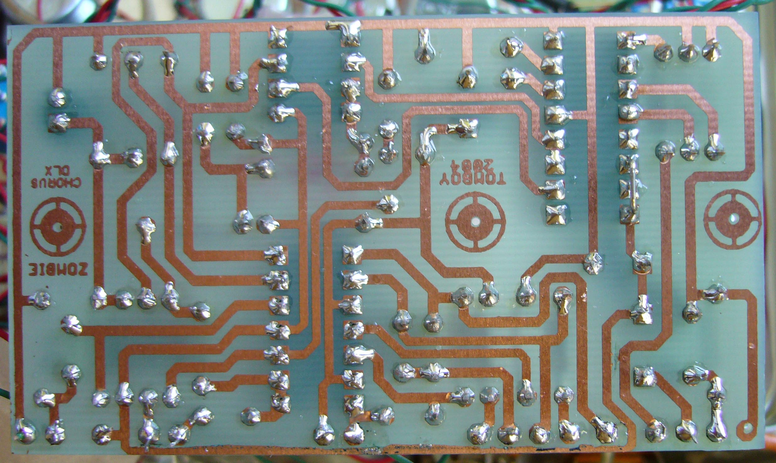

Ciao a tutti,
ho appena finito di montare il suddetto effetto.
Direi che funziona e che le oscillazioni si possono regolare normalmente però insieme al mio suono, ci sono in sottofondo delle oscillazioni impazzite tipo radio onde lunghe.

la pcb l'hai fatta tu?
a me è capitato che faceva casino ed erano due piste che si tocccavano...

Ti faceva lo stesso tipo di casino? Questo di abbassa con l'effetto stesso. Le piste mi sembrano a posto e le masse pure...tralaltro bypassato il suono passa tranquillamente. Ho pure corretto con un ponte l'errore che c'era nel pcb in galleria.
Credo propio che sia qualcosa di meno generale...qualche componente andato? Spero no propio CD4046

Guarda, a vedersi direi che è un ottimo lavoro e si può escludere il contatto tra le piste...
Se le prove le fai con i componenti montati sullo chassis, prova a tirare fuori il jack di output se questo è in metallo...magari il problema potrebbe essere un loop di massa. Provalo coi "fili volanti" :)
Ricontrolla le saldature...magari te ne è venuta fuori una un po farlocca...
Una volta limitati i campi, potrebbe essere qualche componente difettoso. Se è il cd4046 non so come aiutarti a testarlo...penso che il modo migliore sarebbe avere un'alto cd4046 :doh:
Comunque non ti preoccupare che con un po di pazienza risolviamo :lol1:

Mi sa che ci hai azzeccato in pieno...l'ho testato fuori dallo chassis ed è silenzionissimo. In realtà credo che il problema tecnicamente non sia propio suo ma di un altro effetto (pt80).
Sto facendo una pedaliera analogica molto grezza. Gli effetti vengono attivati da 3pdt però di fatto rimangono sempre alimentati. Ecco, le oscillazioni del pt80 si intromettono come loop di massa "oscillatorio". Proverò a scollegare qualche massa prevalentemente di quest'ultimo effetto...dopo provo a cambiare i jack che sono di metallo e contattano tutti il chassis con la massa...magari li metto di plastica.

Comunque non c'è bisogno che li sostituisci tutti e due i jack (in e out)...ne basta uno solo (per ogni effetto, ovviamente), infatti il loop di massa si innesca quando le masse si trovano in diversi punti dello chassis creando a volte una piccolissima differenza di potenziale...mi raccomando, sostituisci i jack anche al pt80!
Comunque, se hai appurato che l'effetto fuori dallo chassis funziona, puoi ritenerti soddisfatto...ormai il lavoro è quasi finito. Diciamo che queste "noie" sono bazzeccole

Ho fatto qualche prova con un paio di jack di plastica ma senza grandi successi...il casino sullo zombie se ne va solo se levo l'alimentazione al pt80...come se il chorus captasse qualcosa dal pt80.
A questo punto mi sorge un dubbio:
il modo ideale per cablare è di far arrivare la massa sui jack direttamente e solo dalla massa comune giusto? Così vale anche per l'attivazione dei led. In ogni caso è sempre meglio per questioni di schermatura collegare la massa anche al chassis mi sbaglio?

Collegare la massa allo chassis è giusto, l'importante che sia su un punto solo! Quindi, se consideri che la carcassa del jack di metallo funge da massa, utilizzando due jack di metallo avrai due star ground che ti possono innescare un loop di massa, quindi quello che ti consiglio è di mettere il jack di input in metallo e quello di output in plastica.
Già che ci sei, fai gli stessi controlli al pt80...controlla le saldature e che non ci sia nessuna pista selvaggia, né qualche saldatura che tocca sullo chassis...per sicurezza fai una prova inserendo nella catena il PT80 smontato (come avevi fatto con lo zombie) e prova se così immette ancora casino. In caso negativo, sappiamo che è un problema di masse/contatti sullo chassis
Per quanto riguarda le masse, io ho collegato il negativo dell'alimentazione direttamente ai due jack a cascata, quindi da qui al ground della pcb.

Provo a dire la mia: i pedali li alimenti portando sia il positivo che la massa ad ognuno o v+ a tutti e massa solo al primo (o ad uno solo comunque)? Se ti trovi nel primo caso prova a staccare la massa dall'alimentazione del pt80.
Lo chassis scherma di suo, che sia a massa o no non dovrebbe cambiare nulla. Comunque non fa male metterlo a massa, purchè solo in un punto (come diceva aby lascia un jack di metallo e risolvi subito)
