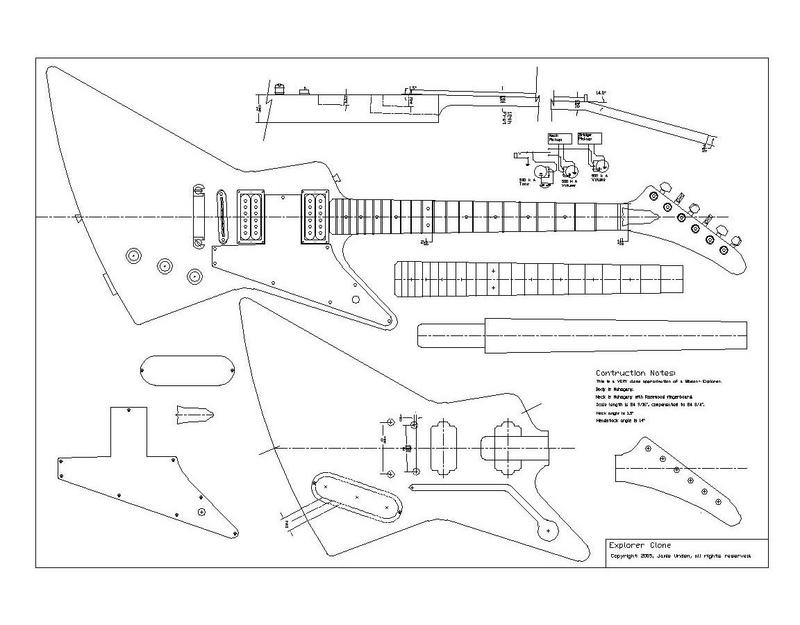

Credevo di aver trovato dei buoni template, invece si tratta di disegni approssimativi a bassa risoluzione  :doh:.... Ho quindi risolto il problema in modo diretto:
  • ho tracciato (ricalcandolo) il contorno della mia explorer su un foglio A0
  • ho tracciato la mediana del manico con una semplice costruzione geometrica
  • sulla mediana ho disegnato un sistema cartesiano
  • col sistema cartesiano ho preso le coordinate di due punti per ogni lato del body, la sagoma di quest'ultimo infatti è costituita da segmenti raccordati tra di loro
  • con le misure effettuate ho realizzato un preciso modello in CAD, anche se è da perfezionare nella parte posteriore
Questo è il risultato  :king:
Immagine Immagine
Immagine Immagine
Immagine Immagine

Ottimo mick, come al solito!
Io sinceramente non ci tengo più di tanto alla perfetta corrispondenza tra  modelli e template, però se uno deve fare una copia del corpo per adattarci i componenti originali èchiaro che bisogna fare come hai fatto tu! Di solito per sicurezza prendo una foto, la ridimensiono e confronto...qualche aggiustamento serve sempre  :numb1:

A me non piace ricalcare esattamente le forme di chitarre esistenti... Se mi costruisco una chitarra, e' perche' voglio qualcosa di particolare, che in commercio non trovi... Stessa cosa per gli amplificatori...
I template per me sono soltanto una base di partenza per le modifiche... Comunque un ottimo template come questo fa sempre comodo!!!

In linea di massima sono d'accordo con te ma nel mio caso avevo proprio l'esigenza di avere un body il più possibile simile all'originale....  :numb1:
