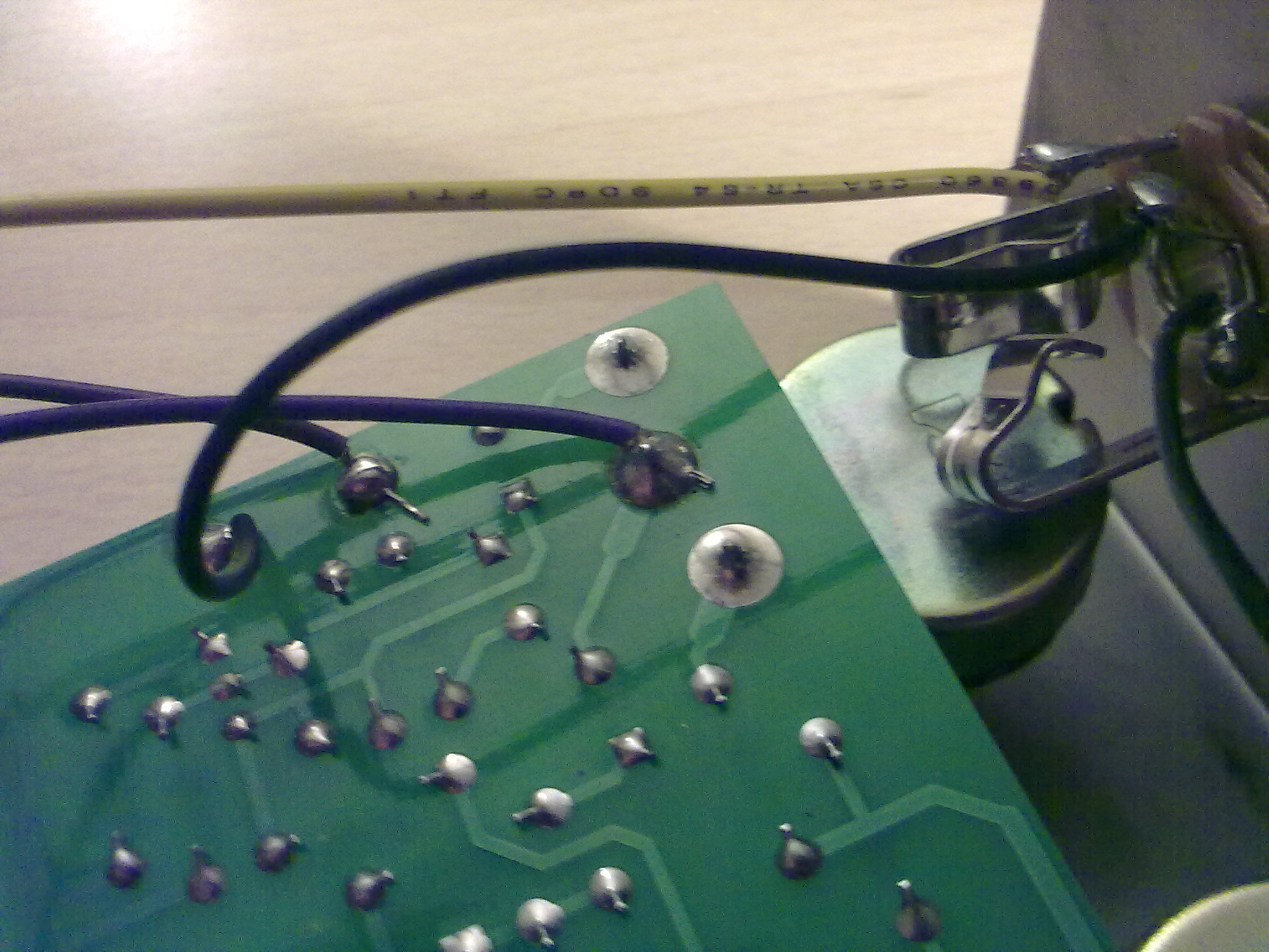

se con il termine "primo transistor" intendi Q1, allora la risposta è no! non è normale, anzi è abbastanza impossibile che non si senti dopo Q1 ma che si senta dopo Q2, Q3 o Q4.. a meno che tu per "non si sente" intendi che si sente davvero basso. Infatti i 4 stadi sono in cascata, ovvero l'input del secondo è connesso all'output del primo e così via.. se non funziona il primo, il secondo non può ricevere segnale e così via.
Altra storia se non si sente dopo Q4, ma si sente prima.. allora in questo caso è molto probabile che sia partito Q4...
In effetti come dice Luix in questo effetto di "particolare" ci sono solo i transistor.. una resistenza non si rompe.. un condensatore (a meno che elettrolitico) neppure, se c'è qualcosa di rotto al 90% è un transistor, seguendo il percorso del segnale dovresti però essere in grado di trovare il colpevole!
