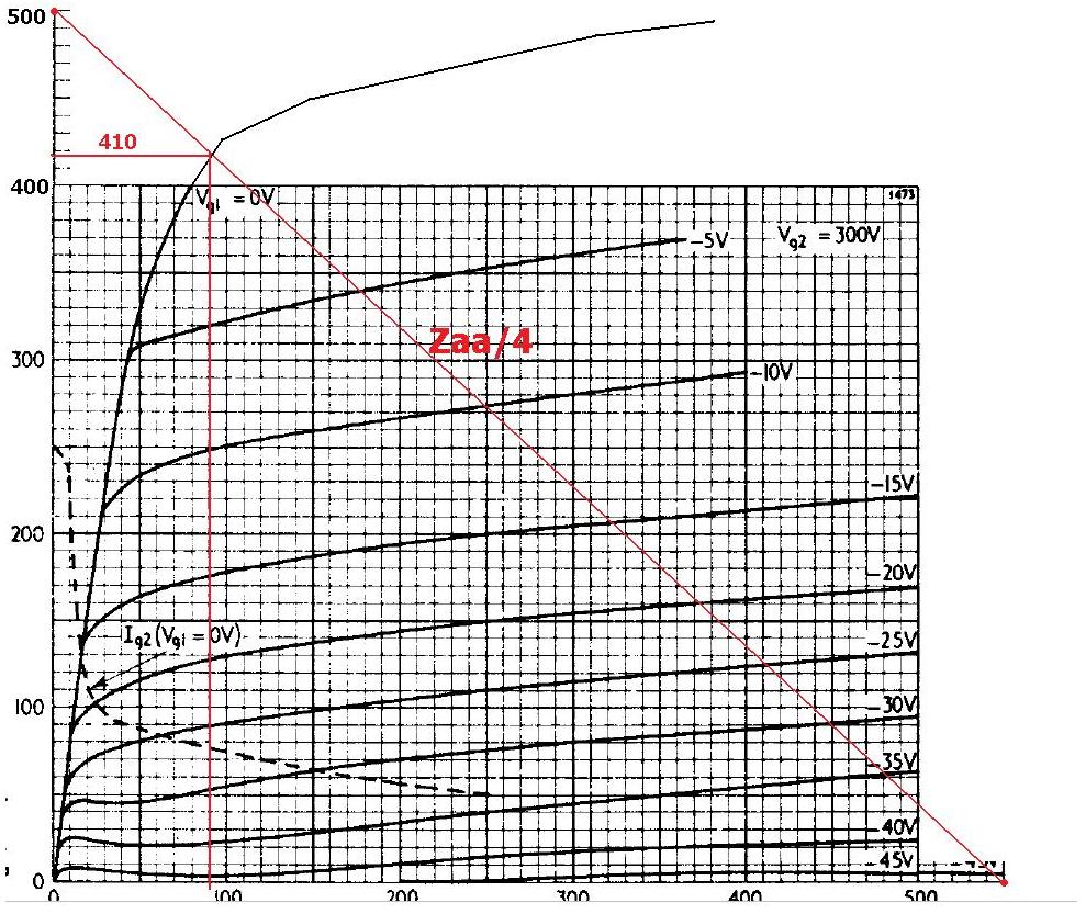

Io ho fatto questo calcoletto nel caso della KT88 con Va=560V e Zaa=4.5k:
Sotto trovi l'immagine in cui riporto Zaa/4 (per alte potenze il finale lavora in classe B) -......in totale con la formula del radiotron P=0.5*Iamax(Vb-Vbmin)=96W... forse il data sheet riporta una potenza misurata che in distorsione è maggiore di quella calcolata per il caso sinusoidale... quello che non mi torna è la corrente altina....
Però la potenza istantanea dissipata è Pi=Va*Ia=90V*0.41=37W che è al di sotto delle 42W dissipabili quindi direi che ci siamo...

luix ha scritto: Guarda sei un po prolisso nel parlare ed i calcoli non si capiscono bene, inoltre hai usato le curve della valvola messa a triodo non a ultralineare...
