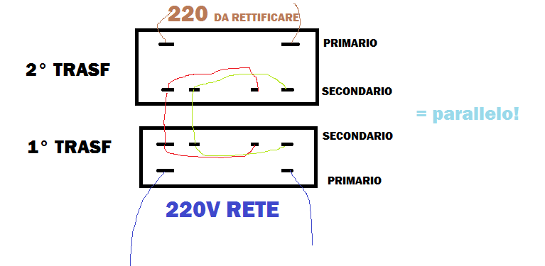

ciao a tutti, mi ritrovo a chiedere aiuto per il mio primo assemblaggio valvolare!
ho costruito il luix preamp con modifiche per farlo twin reverb, vado ad accendere e vedo che i filamenti non si accendono affatto.
controllo allora sui piedini del 7812 della parte per i filamenti e non vedo uscire i 12 volt
controllo allora l'uscita del primo trasformatore (che nel frattempo si è scaldato al contrario del secondo) e trovo solo 2V in AC
la mia idea è che ci sia qualcosa che fa andare in cortocircuito questa sezione prima del regolatore, ma controllata la posizione dei diodi sul layout (giusta) non saprei che altro controllare.
ho già controllato i componenti polarizzati e sono tutti nel verso giusto
avrò sbagliato qualcosa nel qiring offboard?
vi lascio le foto che ho fatto e spero che qualcuno possa aiutarmi!

hai provato a togliere le valvole (quindi il carico dei 12V) e verificare se i 12V ricompaiono a valle del regolatore?

si provato, nulla da fare purtroppo....
ho eliminato la parte relè più transistor e resistenze di polarizzazione che facevano uso dei 12 volt pensando ci fosse qualche componente danneggiato
ma niente.
ho provato i due trasformatori saccati dal circuito e funzionano ma quando vado a provarli sul circuito dal primo misuro esattamente 0VAC (zero proprio)
ma un condensatore rotto può andare in corto?

allora:
HO TROVATO IL PROBLEMA
ma non capisco proprio come venirne a capo:
il problema è nei due trasformatori, ho provato a fare il back to back dei trasfo a mano e udite udite:
con i filamenti in serie del secondario il tutto funziona, ma con in filamenti in parallelo NO. (vedi sotto)
la mia domanda è perchè?
vi posto come ho fatto e anche di che tipo sono i trasfo:
a questo punto come procedere? tengo a far presente che i trasfo sono quelli consigliati da luix a suo tempo comprati nel sito consigliato da luix. non capisco proprio perchè in parallelo non debbano funzionare......

Prova a fare cosi:
con riferimento alla foto dei collegamenti, nel trafo di sinistra, sposta il filo rosso collegato ai pin centrali sul pin in basso dove c'è il nero e sposta il filo rosso in alto ai pin centrali.
vedi se funziona e facci sapere.

mmm no
purtroppo niente....
sinceramente non avevo mai avuto problemi del genere con un trasformatore...
hai altre idee jack?

OK HO CAPITO QUAL'ERA IL PROBLEMA DEI TRASFO:
per avere il parallelo andavano collegati "in fase" e non "controfase" annullando la tensione e provocando a tutti gli effetti un corto!
i trasf collegati come da allegato funzionano!

quindi la pcb per questo tipo di trasformatore non va bene!
