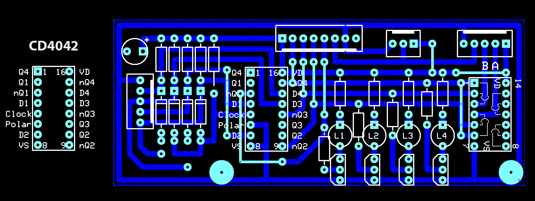

Ho appena ultimato lo schema di un preamplificatore 3 canali indipendenti, switchati tramite relay.
Ora il mio problema e' abbinare a questi relay un sistema di switching efficace. Quindi non vorrei assolutamente usare il trucco " clean / crunch -> crunch / lead ", ma un sistema di switching a mutua esclusione.
Mi e' saltato all'occhio lo switching dell X88R trovato sullo schema di SLOClone, per semplicita' e compattezza.
In questo modo ogni canale avrebbe il suo pulsante, e il footswitch sarebbe ridotto a 3 pulsanti momentanei.
Ho 2 questioni:
A) dove trovo i due integrati (CD4044 e 4081)? Da Musikding (dove volevo fare l'ordine) non li hanno... Eventualmente con cosa li posso sostituire?
B) il sistema e' meglio tenerlo nel footswitch o posso integrarlo direttamente nel preamp senza problemi?

se attendi qualche giorno... il tempo di tornare a casa ti posto uno schema (e PCB e foto) per un controllo canali semplicissimo e piccolo da infilare nella pedaliera

Quello che vorrei realizzare io in pratica e' uno switching integrato nel preamp, poiche' mi serve poter cambiare canale anche senza switcher... E no, la pedaliera non la userei mai: o a mano dal pannello frontale o con lo switcher.
Lo switcher l'ho realizzato io con l'arduino, ma funziona proprio come l'S720.
Quindi riepilogando in parole povere, 3 pulsanti sul pannello frontale, uno per canale, che funzionino con la logica della mutua esclusione perche' non voglio passare al crunch per passare al lead, ma poter passare da clean a lead saltando il crunch direttamente, nessuna pedaliera esterna e non ci sono problemi se le interfacce dei canali vanno comandate con impulsi momentanei o permanenti, lo switcher puo' gestirli entrambi.
Stavo anche pensando di integrargli uno switching midi direttamente... In fondo ho gia' realizzato uno switcher midi...
Non e' che mi conviene questa soluzione?

non so dirti se ti conviene farti un altro midi da mettere nell'ampli.
cmq ti posto qualche soluzione poi vedi tu....
per quanto riguarda lo switching mi ero dimenticato ma era già stato affrontato l'argomento.
http://www.diyitalia.eu/forum/viewtopic.php?f=33&t=5850
avevo postato 2 soluzioni con cd4013 e con cd4042 (in alternativa esiste il cd0174 ma la piedinatura è diversa), sono tutti e due semplici circuiti e ti permettono
di usare switch momentanei (puoi usare "N" switch in parallelo per lo stesso canale da mettere a pannello a pedaliera etc etc..)
ti metto 2 foto del circuito che ho usato io (cd4042, 4 chanali, 2 modi di funzionamento, encoder per uscire con 2 cavi solo etc) ed è venuto piccolissimo...
ti ridisegno come servirebbe a te con 3 canali per farti vedere quanto è semplice...

te l'ho ridisegnato al volo spero che si capisca... dubito che usi expressPCB altrimenti ti passo pure il file
L2 L3 L4 sarebbero i led per i canali ma con lo stesso mosfet puoi pilotare anche i relè
gli switch stanno sulla sinistra una uscita per canale da mandare a terra per attivare il cambio canale
ovviamente dall'uscita per ogni singolo canale puoi collegare tutti i pulsanti che vuoi compreso lo switch del midi switcher

vi posto 2 PCB per il controllo di 4 canali indipendenti, da infilare nella pedaliera, quindi ho cercato di mantenere le dimesioni più piccole possibili
manca la PCB per i relè che non ho fatto perchè dipende da come è organizzato l'ampli quindi è da creare personalizzata
una PCB prevede 7 connessioni da portare all'ampli (V+, Ch1, Ch2, Ch3, Ch4, loop, GND ). il circuito è organizzato in modo
che a canale attivo si accende il led ed in uscita da un segnale 1 (viceversa a canale spento il segnale è zero); idem per il loop.
il segnale serve a pilotare un mosfet (o un npn) per accendere relè e led) all'interno dell'ampli; ovviamente serve un piccolo circuito accesorio
dato che i connettori din con più di 5 poli sono difficili da reperire (molto più facile da trovare sono quelli a 5 pin) ho previsto una
seconda PCB con un sistema di encoder basato su porte logiche OR (CD4071). il controllo per i 4 canali utilizza in questo caso 2 uscite
e la codifica per i canali è questa:
Ch1 = 0,0
Ch2 = 0,1
Ch3 = 1,0
Ch4 = 1,1
in questo caso nell'ampli serve un circuito di decodifica facile da fare usando un CD4555
non dovrei aver dimenticato niente

Allora, report di costruzione:
Questa e' la mia versione dello switching di Kruka, ha soltanto 3 canali (quelli mi servono), il controllo del loop andra' invece a controllare un relay di mute.
