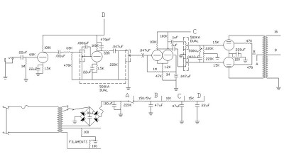

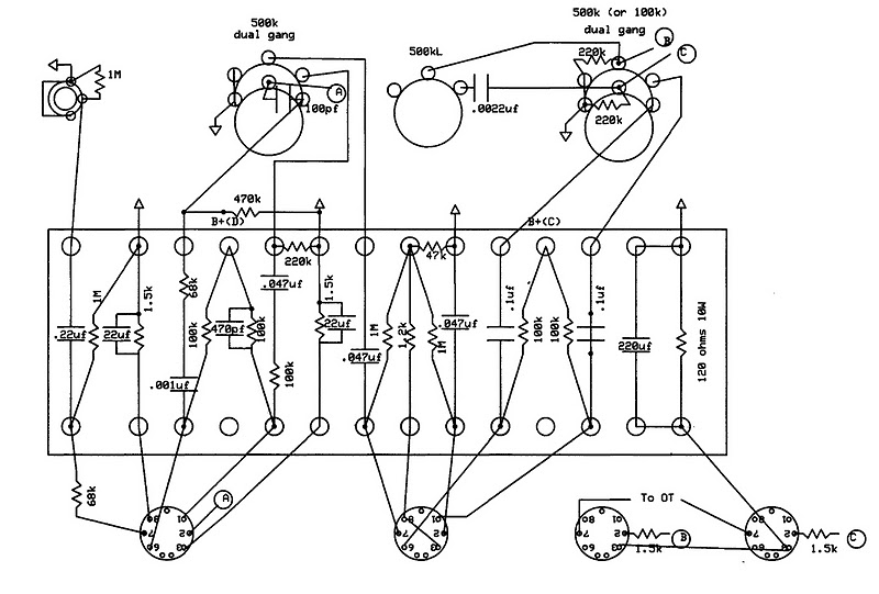

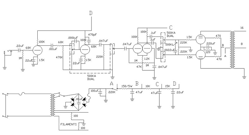

Ho trovato lo schema dell'orange tiny terror, la versione prima della dual,in questo schema, dove potrei inserire il send e return?come verrebbe modificao lo schema?
cosi almeno poi penso di riuscirlo a fare sull dual..

Io ho realizzato un clone della tiny e ci ho messo un fx-loop.
La cosa mi è costata non poco lavoro, ma adesso funziona alla grande.
Alla fine la risposta è si, un loop si può mettere e deve essere inserito appena prima della phase inverter.
Re: Orange dual terror schema
Aggiungi una valvola allo schema prima della PI.
Un CF per avere una bassa impedenza sul send, ed uno stadio recovery classico fender 100k 1k5 che va sul PI.
Occhio ai volumi in uscita send (devi attenuare con qualcosa tipo 100k 1k come carico del CF).

In giro su internet ho trovato questo, non credo sia giusto........
Ciao robi, potresti spiegarmi meglio in un piccolo schemino e con parole un pò piu' semplici come effettuare la modifica?
non so cosa è un PI e un CF.........
ho cmq il problema che lo schema è per una tiny terror, e io devo effettuare la modifica su una dual terror, non saprei propio dove seguire il segnale o come individuare la parte fra pre e finale....cmq faccio delle foto dell'interno e vi faccio vedere.grazie

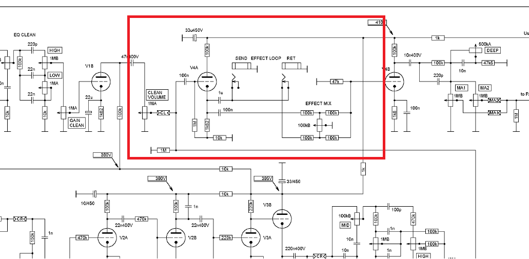

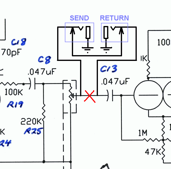

Questo è quello che avevo provato a fare io sulla Tiny, ma non funziona bene con tutti i pedali.
Un loop è fatto essenzialmente di tre parti:
1 - attenuatore del segnale: un partitore resistivo per abbassare il segnale a "livello pedali"
2 - CF (cathode follower): in sostanza un buffer per uscire a bassa impedenza e pilotare al meglio tutto quello che ci può essere dopo
ora si va al jack del send
poi in rientro dal jack di return:
3 - uno stadio di recovery, ossia un amplificatore che possibilmente riporta il livello del segnale a come era prima di attenuarlo,
poi il segnale va alla PI (valvola di phase inverter)
Cmq posta le foto!!
Cmq posta le foto!!
Possiamo prendere spunto da questo schema?
Butto un pò di idee......
il primo loop che hai postato è parallelo, è così che lo vuoi??
io ho sempre preferito il seriale.
Ci sono molti loop buon che si possono fare, ma prima di tutto devi decidere con che tecnologia lo vuoi fare, tra parentesi gli svantaggi di ogni soluzione):
- valvola (richiede spazio e un buco in più sullo chassis)
- operazionali (richiedono bassa tansione)
- jfet (richiedono basse tensioni)
- mosfet alta tensione (nessuna delle precedenti, io ho fatto questo)
