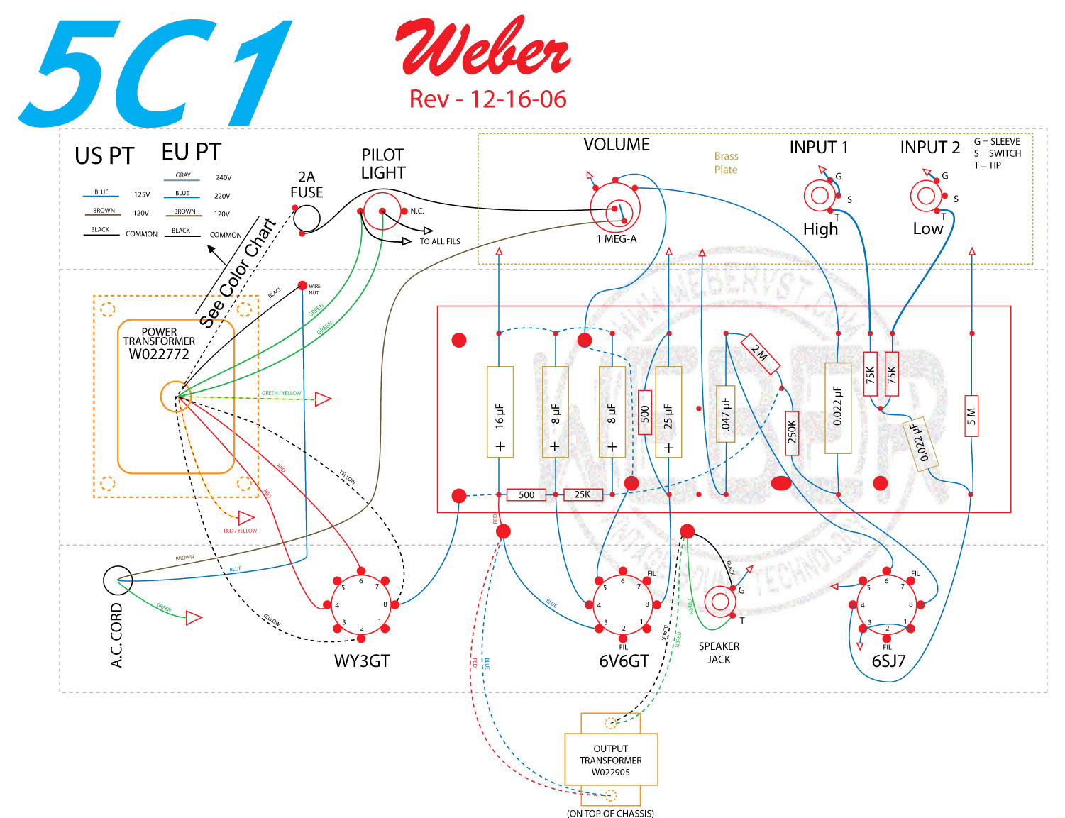

ragazzi ho deciso: farò questo fender champ da 5 w acquistando il kit da novarria
http://www.enovaz.it/prodotto-145729/Am ... -nero.aspx
vorrei acquistare il cono per questo amplificatore, però visto che tra cono e scatolato spendo un sacco di soldi, vorrei acquistare questa cassa: http://www.strumentimusicali.net/produc ... 110nt.html
che sta sulle 115 euro, della vox.
il problema che mi sorge è causato dall'ignoranza in materia di impedenza sui coni. l'uscita del kit di novarria non so quant'è...credo sugli 8 W. cosa accade se collego una cassa da 16 ohm ad un'uscita di 8 ohm di un'ampli?( o 4 ohm?) :hummm_1:
delga
Messaggi: 526
Località: prov. di Teramo
Re: realizzazione piccolo amplificatore valvolare
Messaggio da delga » 03/03/2012, 18:13
nella lista componenti del kit c'è scritto..
trasf.uscita S.E. primario 5 kOhmsec 4/8/16Ohm 10 Watt

hey jude
Messaggi: 723
Località: Taranto
Messaggio da hey jude » 04/03/2012, 23:34
ragazzi in quanto al wiring ho visto che questo qui della weber ha componenti diversi dal kit di novarria. siccome è il mio primo ampli valvolare e non vorrei fare ciambotti c'è uno schema wiring ideale che si basa sul kit di novarria? :pardon1:
Angus Young
Messaggi: 764
Località: Palermo
Messaggio da Angus Young » 05/03/2012, 0:28
Il wiring te lo danno con il kit. Poi nessuno ti vieta di fare modifiche.
