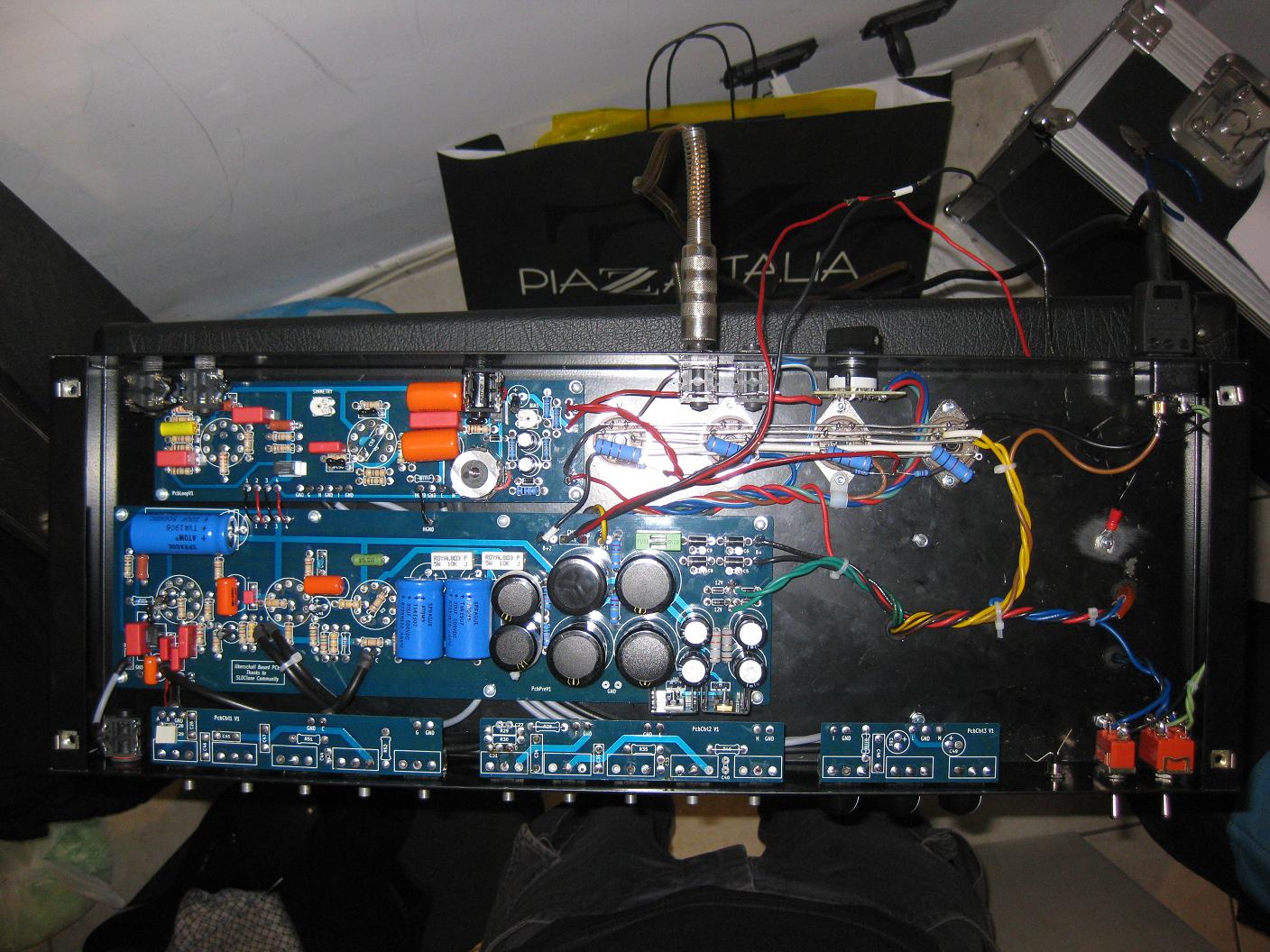

cambiati i caps: li ho messi da 160V.
Risultato:
Il ticchettìo è sparito (era il personalissimo modo di bestemmiare di C7), ma l'ampli non va ancora.
Al solito, solo pre e solo finale funzionano, tutti e due assieme no, ziocantante!
Solo finale, c'ho un bel po' di casino sotto.
Ora tiro fuori i PCB e me li ricontrollo passo passo.

Dalle foto mi sembra che i cavi del trasformatore di uscita passano sotto la pcb del preamp... sono estremamente lunghi e passano sotto il punto più delicato del circuito.... in quel modo hai un feedback pazzesco tra ingresso e uscita l'ampli hi-gain non aiuta.
Io proverei ad invertire TU e TA (se si può fare) altrimenti mi farei fare un nuovo chassis...

Se lo fa anche a basso volume non penso che il problema stia li.
Da come lo descrive sembra un'auto oscillazione di qualche tipo.
Certo la prova falla che non si sa mai.

Proverei anche a staccare la retroazione.

@ Luix:
in realtà i cavi del TU entrano nello chassis tra il porta fusibile e le finali, appena sotto il bordo del PCB, che è praticamente lo stesso punto in cui entrano nell'Uber originale (un po' più centrato rispetto alle finali), e più o meno lo stesso punto che ha usato Leo senza che gli comportasse disturbi.
Ovviamente io non sono Leo né tanto meno un tecnico Bogner :-)
Comunque la tua osservazione è più che sensata, infatti farò dei tentativi distanziando un po' i cavi (credo che lascerò il TU "volante").
Rifare lo chassis, non ci penso proprio visto che dovrei prostituirmi per pagarlo :lol1:
Piuttosto lo sforacchio un po'...
@ Vicus:
Staccato il negative feedback e non è cambiato niente.
Secondo me avrò fatto qualche cappella madornale e quando me ne accorgerò la mia fede vacillante sarà messa a dura prova :sold1: :sold1: :sold1:

Giusto per non dovere andare a cercare di continuo va foto...
Rispetto a quello che vedete, ho cambiato gli elettrolitici del circuito di bias, e tolto dal groviglio twistato dei cavi del TU il cavo dei 50V.
Poi ho staccato il NFB ma nisba!

Se togli la PI il fischio scompare?

Domani provo...
per ora ho pochissimo tempo e domattina dovrò pensare alla mia tesi...
Vi aggiorno presto :ciao:

se le finali sono buone come suppongo,il mio consiglio è di rifare le masse ed eventualmente i fili di griglia.
ovvero:
massa della presa 220v per conto suo avvitata accanto al plug.
ogni zoccolo un filo per conto suo in un punto x vicino,assieme ai center tap trafo,anche i filamenti,nello stesso punto un filo diretto dagli speaker jacks.
i condensatori di anodica ,schermo e PI dove sono messi a massa?

Non è un problema di masse. Non ha ronzii ma un fischio di oscillazione.

Provato....il fischio sparisce!
Il problema allora sta nel phase inverter...ma dove? Ho seguito lo schema alla lettera!

Ricontrolla anche i valori delle resistenze :numb1:

Già fatto, ma probabilmente se si tratta di qualche componente sballato, sclera a caldo.
Tutt'al più ora li sostituisco tutti e vediamo...che palle però :-)

..hai già provato a cambiare la PI vero?

Effettivamente una PI troppo microfonica potrebbe portare un problema simile. Anche perché il trasformatore di uscita vibra, non solo la cassa. Se collegate un carico fittizio sentire ciò di cui sto parlando.
